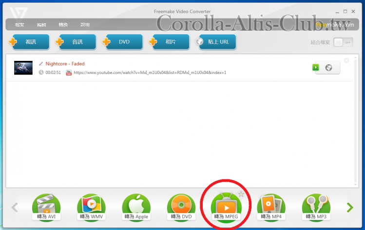

1.打開影片轉檔軟體,此軟體可以直接下載youtube影片
把你需要的影片的網址直接貼上來
(複製網址後,可直接Ctrl+V在軟體介面這樣按就會顯示你的影片)
然後直接按下方的轉為MPEG

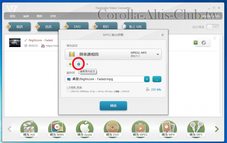

2.開起之後案設定

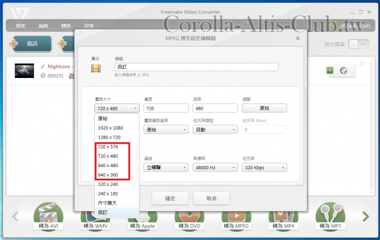

3.畫面大小進行更改(測試後:720x576、720x480、640x480、640x360)
這幾總都能使用建議使用720x480,但容量相較較大!
但有些影片來源,尺寸沒這麼大可使用旁邊調整(依個人喜好做調整)

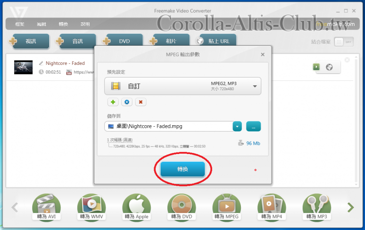

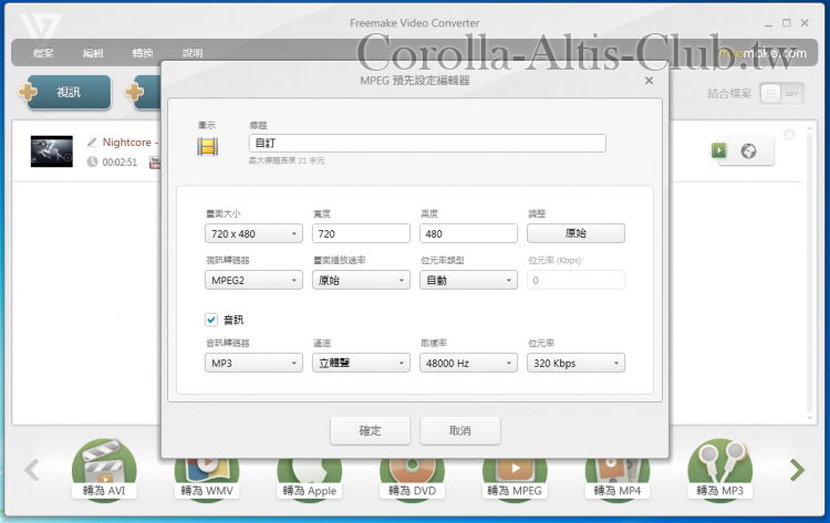

4.音源部分改成MP3、立體聲、48000Hz、320Kbps(如圖下)
5.最後按下轉換,就大功告成了,放進隨身碟就可以撥放影片了。
