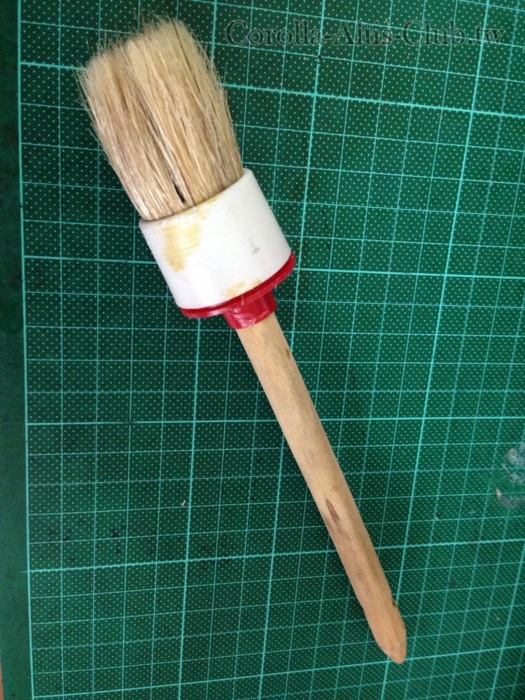

請問各位車友,請問車尾的Altis文字鍍鉻飾條與牛頭車標的間隙區域都怎麼清潔呢?
每次打完蠟後都會殘留一點在間隙裡面很難擦,又容易變黃,有什麼建議好方法提供

平時洗車清潔 ==> 用軟毛豬鬃材質的細節刷
細縫舊蠟或頑垢 ==> 用牙刷搭配萬用清潔劑或是清潔蠟來刷除,再泡沫清洗沖淨

有賣刷子,也有人推薦  棉花棒、化妝棉、牙線棒、

刷子+1...但是已經變黃了髒了現在應該不好清潔乾淨..試試用刷子加拋光劑或參採水蠟清潔看看囉~!

刷子+1....

這刷子用完旁邊的ˊ車漆也霧了吧
很簡單,牙刷....拿用過的不要的就可以
只是那些乾硬化的蠟塊很難清的喔~~~要有耐心....

不會喔很乾淨

清潔蠟加細節刷
