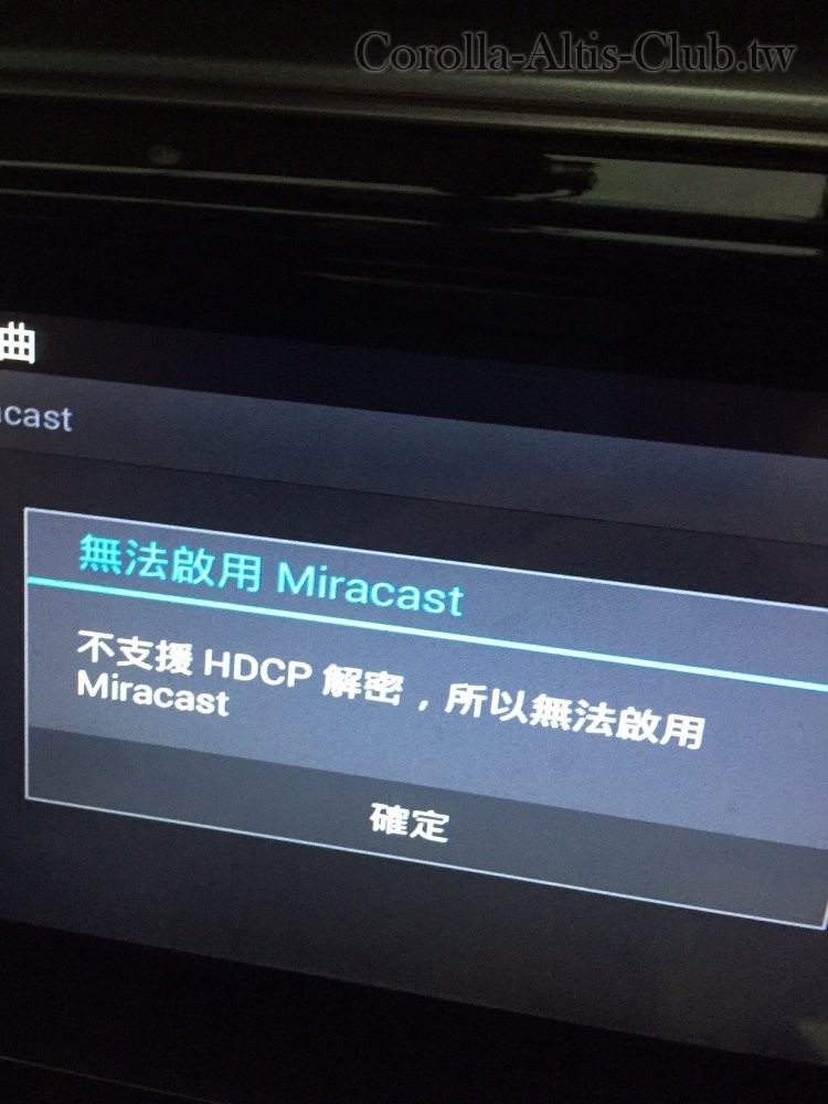

安卓系統 才能用 不過 可以用的機率不高
還會 出現不支援HDCP解密,所以無法啟用Miracast
目前還在等 車美仕 回覆
已回覆 大概就是 車美仕 沒買HDCP授權
假如手機有 HDCP 加密的 都沒辦法
所以要找沒有 HDCP 加密的  不過也很難 現在手機 幾乎都有加密了
這功能 跟 紀錄ETC 費用一樣兩光
