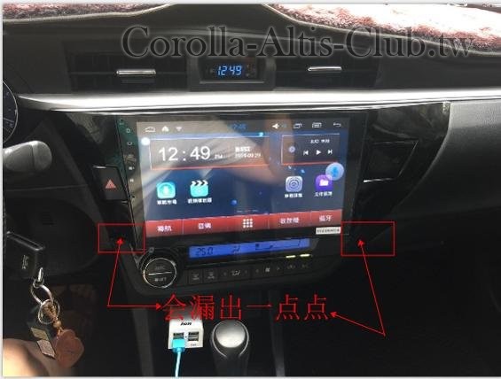

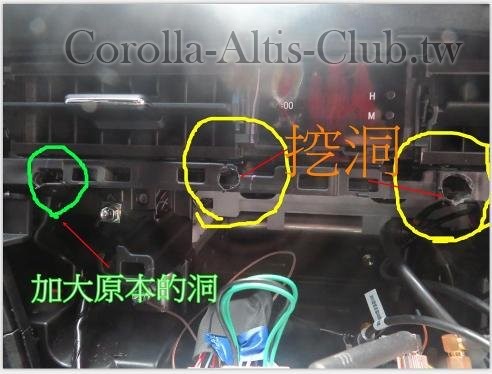

這幾張是店家傳來機構不合處及處理方式,黃圈處需要破壞車上的塑膠件挖兩個洞孔,綠圈處是加大原有的洞孔,紅圈是說明螢幕下方兩角會凸出一點...

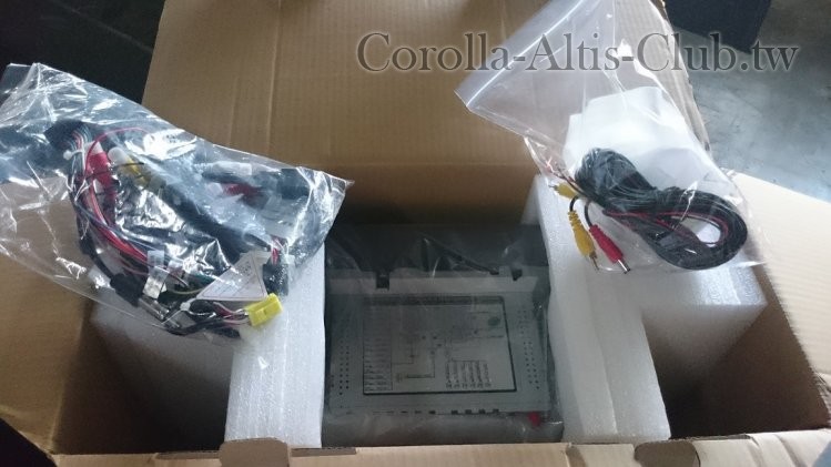

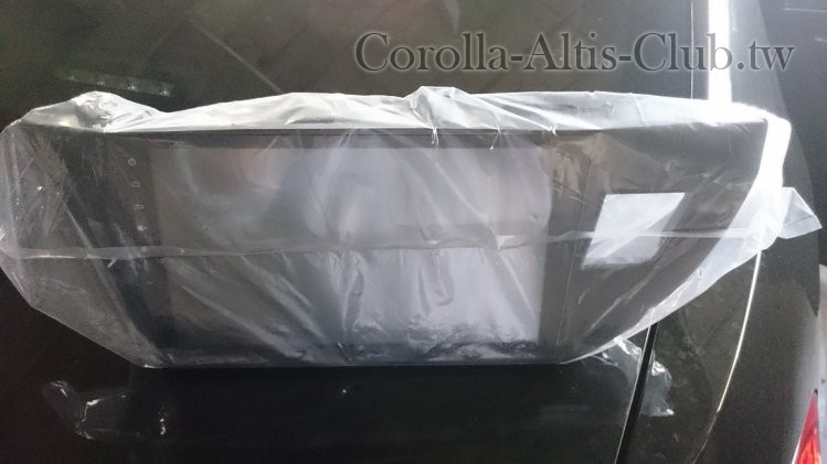

DSC_0768.JPG 剛收到的包裝
包裝拆開後的外盒紙箱
開箱

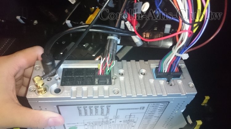

內容物:主機一台(中),線材一包含GPS天線(左),倒車鏡頭含延長線一包(右)
取出主機

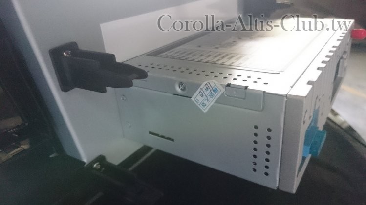

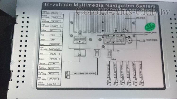

主機上方機殼有接頭插孔的說明圖

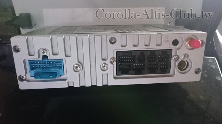

主機背面的接頭插孔

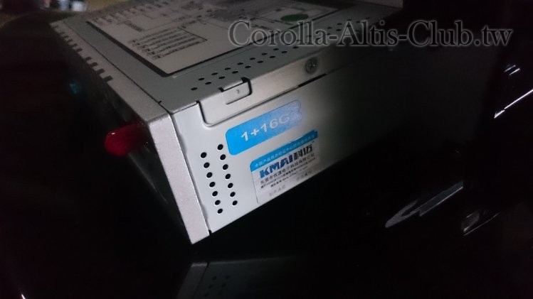

主機側面散熱孔
主機側面散熱孔

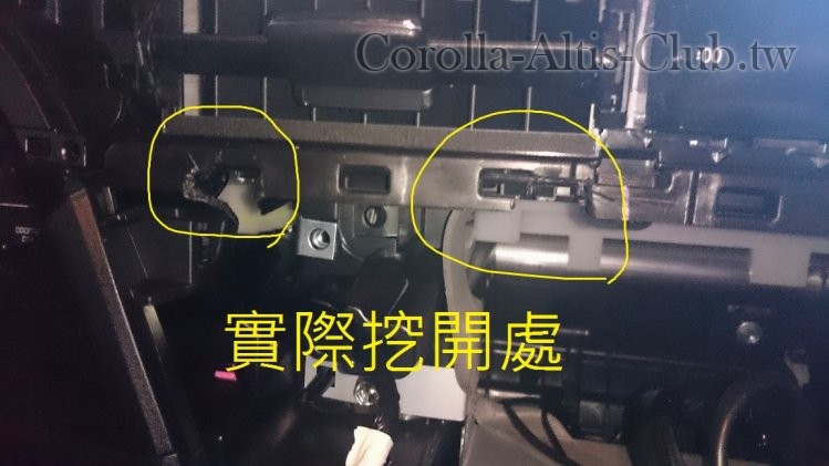

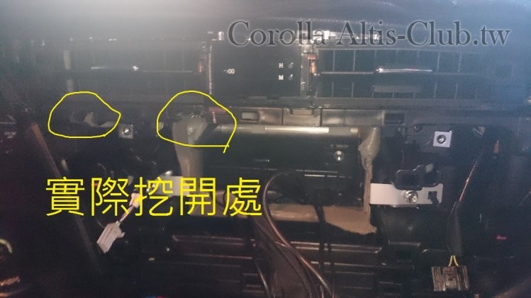

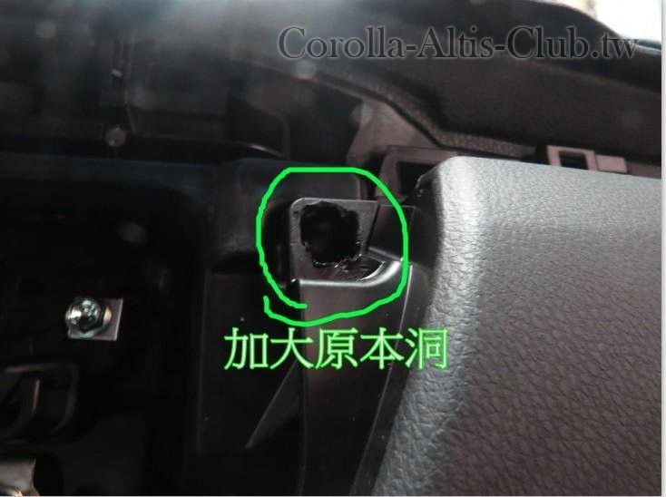

實際台灣車款挖洞處
左邊的孔是將原有的向下即向左剪開剪大,右邊孔是原有孔向右及向上剪開剪大

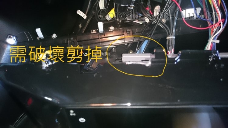

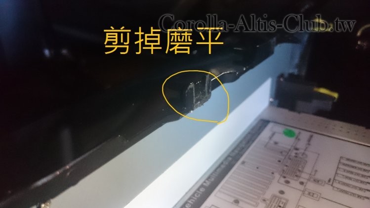

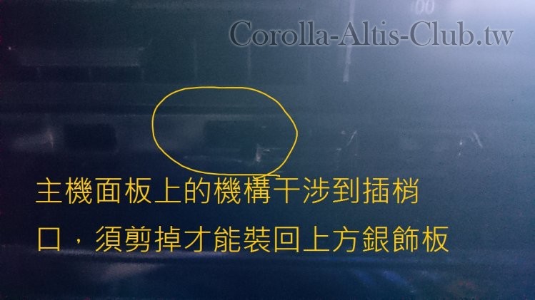

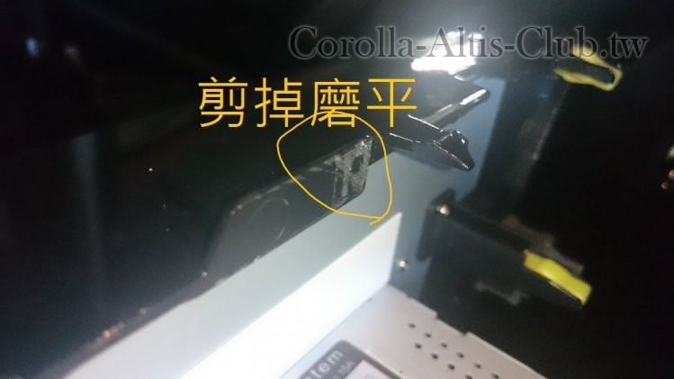

主機面板上方有一塊突出的機構要剪掉
這塊突出機構會干涉到上方銀飾面板的插梢孔,所以必須剪掉
主機面板後面上方左中有一根插梢柱剪掉(不剪就照店家圖挖洞)
主機面板後面上方右中有一根插梢柱剪掉(不剪就照店家圖挖洞)
右邊機構柱剪掉(不剪就照店家圖面上的挖大右邊孔)
主機後方插上內附的線材及天線

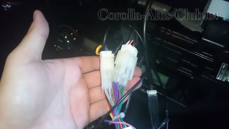

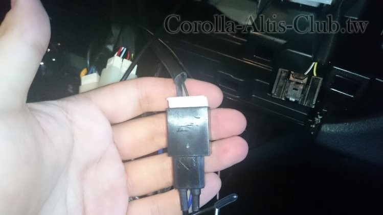

將原車音響的兩個插頭對插到影音主機的主線材上
將原車音響的天線插頭對插到影音主機的天線線材上

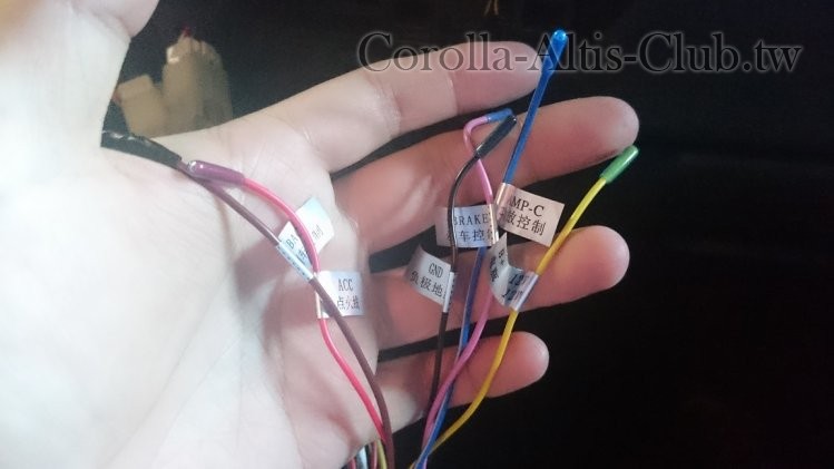

主線材上另有幾條單線,線頭上都有獨立塑膠套防短路(店家說是擴充用,沒用到就不用去接)

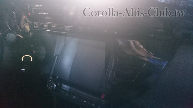

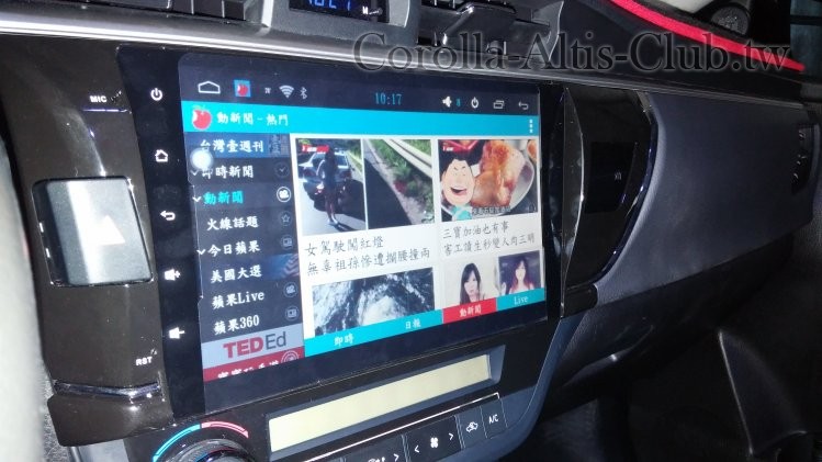

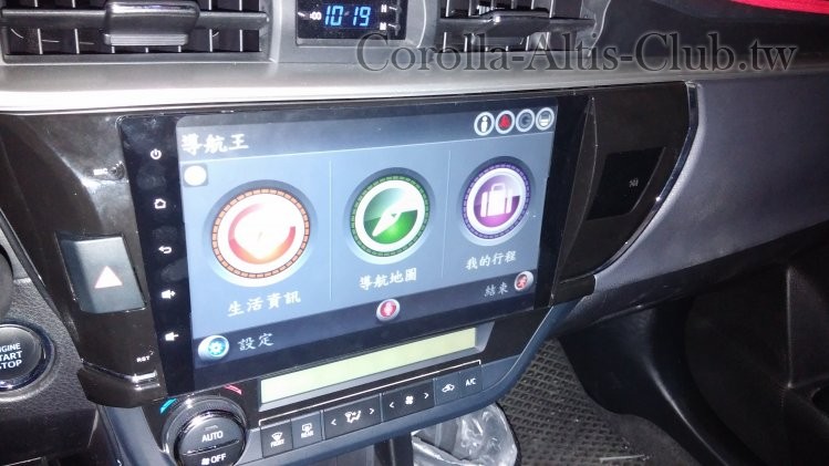

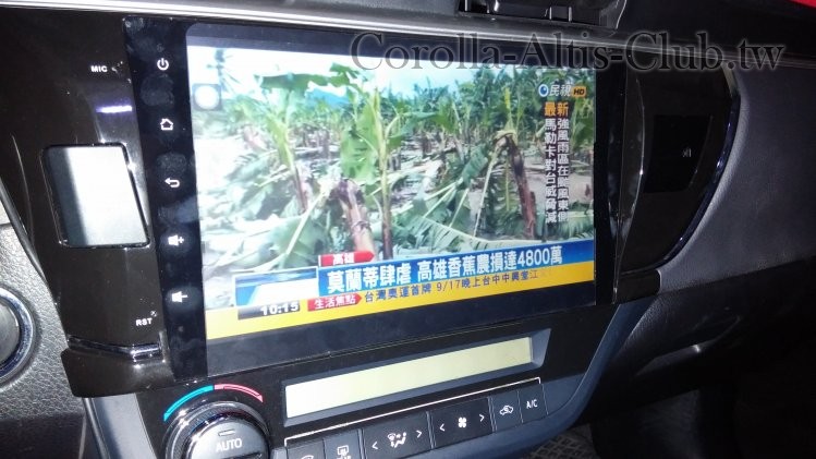

裝機完成

我是自己裝的,因為問了幾間汽車音響店都不幫忙裝,都是說要用他們的機子才有安裝服務,我是只拿一支一字起子,一支斜口鉗,一支銼刀,及一卷電火布就裝好了

 樓主| 發表於 2016-10-26 13:10 | 顯示全部樓層
qw812218 發表於 2016-10-25 23:24
大大可分享使用心得嗎?感謝!
操作上與平板無異,但大螢幕在車上看影片爽度差很多~
這台有點小可惜,網站上說的語音功能及48G容量(內存16G+TF32G)都沒有,詢問過客服得到的回覆是:
語音只支援大陸系統及軟體,台灣在操作上很多不支援,使用上很無感,所以新的境外版都取消語音功能.
48G內存因新版本硬體更新後拿掉TF卡槽,所以後面新版的機器都沒有辦法擴充TF卡,因此只剩內存的16G.
基本上加大螢幕提升觀看爽度算是最有感的吧!可wifi連線,藉由手機分享出網路供車機上網,測試ok沒問題.藍芽連線手機進行通話測試後也ok.影片及音樂撥放我是外接usb來撥放也是沒有問題.至於內建的胎壓/行車紀錄/車況ODB/數位電視等我就沒進行測試了,因為這些是要另外購買的配件才能支援這些功能,這台沒有內建數位電視盒,所以當然也沒有數位電視可看,需要另外加裝接AV in才能看.另外提一點,接上這台來撥廣播頻道我覺得收訊上有變差一點,雖然也是能收聽到,但不時有雜訊噪音,原車收音機天線需要接到內附的轉接線才能接上主機,可能跟線材也有關吧?!這點不知道是否加裝市面上的抗雜訊器是否能好些,看y拍就有在賣囉.....還有這台螢幕可以調整亮度,但是沒有螢幕休眠設定,所以螢幕會一直亮著,基本上我都放到最低的亮度而已,若覺得還是刺眼,只能自行按關閉螢幕功能,要喚醒螢幕就任意處點一下.目前只能分享這些,才裝機一天而已尚在摸索中.........
