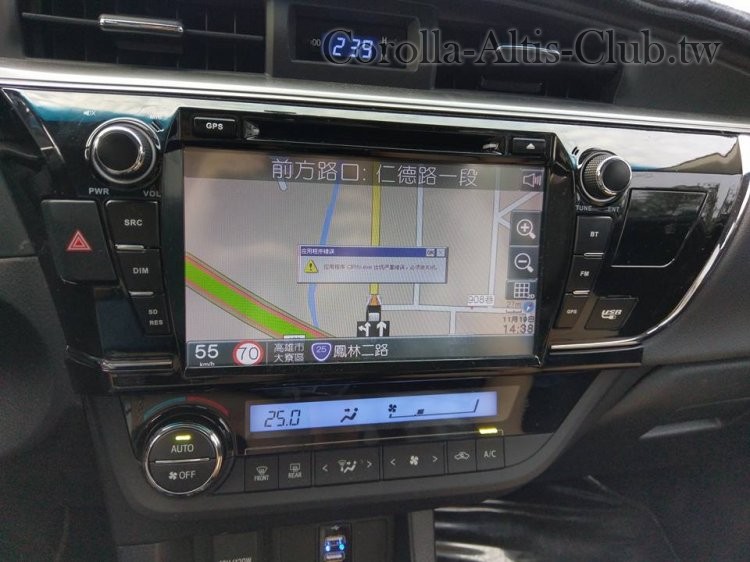

請問板上的大大們,我的GPS這兩天開始一直當機, 然後就要重開機才會好,以前都沒有請問有沒有什麼解決辦法呢?
清說好像是更新圖資的問題, 有沒有前輩有相似的經驗而解決得呢?

我的經驗~
反正 影音 GPs 是送的就當成 單存的倒車影像或聽mp3 就好了~
更新盡量別在第一時間................
真正好的GPS還是專門的掌機

應用程序錯誤嗎?
如果是的話,回原廠更新就好了

這明顯的是要回TOYOTA服務廠,軟體更新解決

我也是 我請原廠整台給我拆去ㄘㄜ

我是聽 MV (隨身碟)有時會當機, 原廠教我拿支筆, 右上角小洞地方戳下去 reset釋放記憶體,
目前改善很多, 沒再當機...持續觀察中

路邊停車  熄火重開可解決  以前有十分之 一的機率如此  但在半年前回廠更新圖資後未發生
