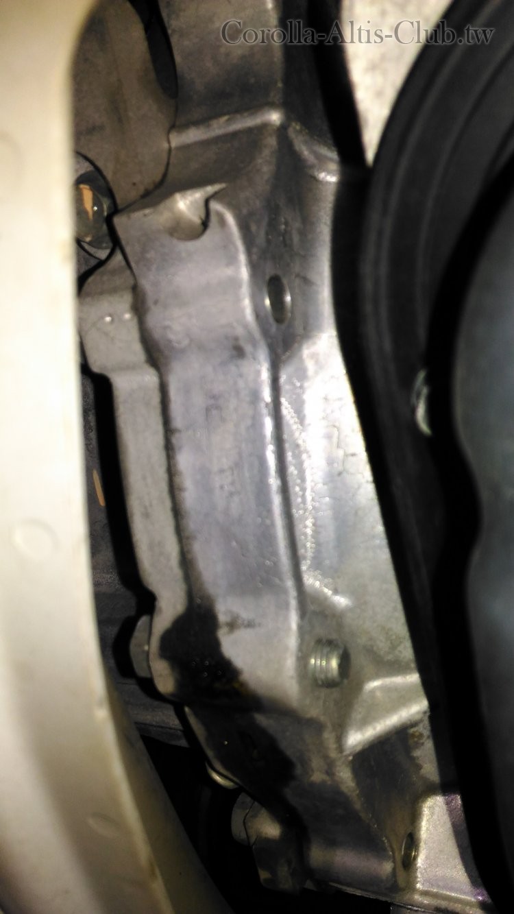

這不是漏油,什麼才是漏油

變速箱油底殼,旁的曲軸後油封漏油,幹什麼東西,兩年多的車就漏

出保固吧!
這地方很難搞的

這應該是當初防鏽油出來後一直沒擦掉,兩年多後黏附污泥的成果,應該沒滴油吧?如果滴油就是漏油!!可以查一下論壇三年多之前的討論....所謂"變速箱漏油"

先請技師用清潔劑清洗乾淨再觀察,小弟之前也發生過,但清洗乾淨後沒再發現.

都回南新竹廠保養,檢查真不確實,都已經漏成這樣了

希望 順利出保換新的 總成元件不要只是 修修補補式的修復~
如果過保可能就是 叫樓主換總成~

回原廠處理!

之前我也有,原廠請洗後再回廠就沒有漏,原廠處理方式應該先清洗後跑1000km後再回廠檢查。

我的是10.5代1000公里回廠換油也有發現,請技師用清潔劑洗乾淨後每次回廠保養都會檢查,到現在滿4年了都還是乾乾的,所以應該是出廠時的防鏽油無誤!
