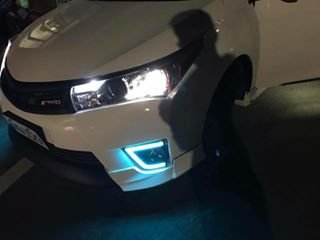

洗完車後 日行燈竟然變藍色了
我朋友推測說是"變壓器"? "繼電器"? 進水了
後來我把它弄乾後 就又恢復正常的白光了

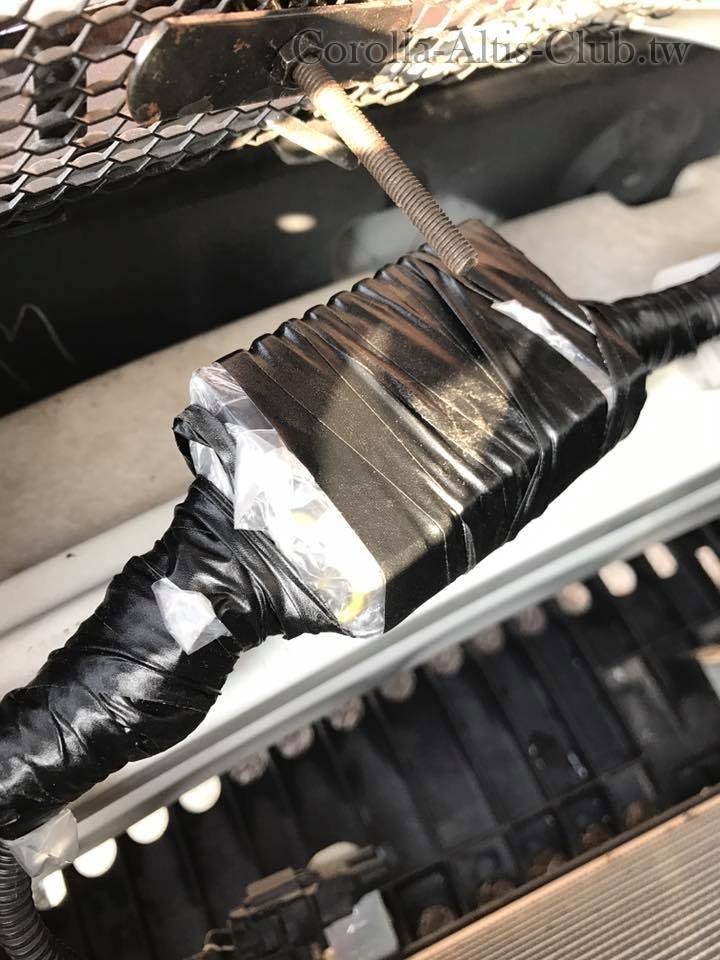

接著用塑膠袋 跟電火布捆起來 (圖二)
想請問這樣用  可以嗎?  (怕他會不會發燙之類的

控制器使用中會有60度左右的溫度,若要包起來建議去買耐熱膠帶先包起來在用電火布膠帶會比較適當

會不會火燒車阿!

關掉小燈會變回白色嗎

我也怕  所以我又把它拆了....

不一定欸... 他會跳來跳去 一下子白色 一下子藍色

水是有噴到嗎?

應該是縫隙沒封好
看是要用矽膠還是絕緣膠帶沿4邊貼一貼
電線出口處封一下
這樣就可以了

說不定你賺到了
沒開燈時候是白
開燈時候變藍
轉向時候閃黃
真的有這主產品~別懷疑~
