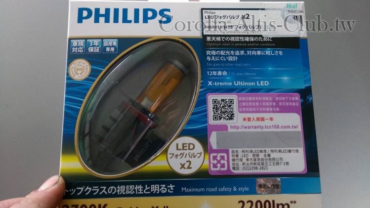

請問一下  有人知道這組的瓦數嗎??
目前我的大燈是裝這組 亮度還不錯
想要把霧燈也裝這組  但是原廠是H16 19W而已
如果把這組當裝在霧燈 原廠線路受的了嗎?? 還是需要加裝線組??
問了5家 店家  只有1家說  建議裝強化線組
到底需不需要裝強化線組呢??

發表於 2017-1-26 10:58 | 顯示全部樓層
本帖最後由 dekaron 於 2017-1-26 10:59 編輯
我裝標榜45w Led霧燈沒裝線組,因爲我把霧燈線拉出來看線徑大小,再查出可承受最大電流。
燈泡先用電源供應器供電測試(我設定12.2v),確定實際電流約3.2A (一開啟電流就已經很穩定了)
以上個人經驗提供參考
