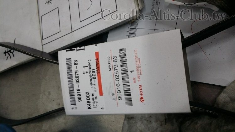

順便問了接待 換軸承要拆發電機對吧 那請問是否皮帶一起更換 免工資呢!!
專員說可以 好吧 那就訂了一條皮帶 報價430元!(想說車子也跑了快7萬 一起換一換比較省)

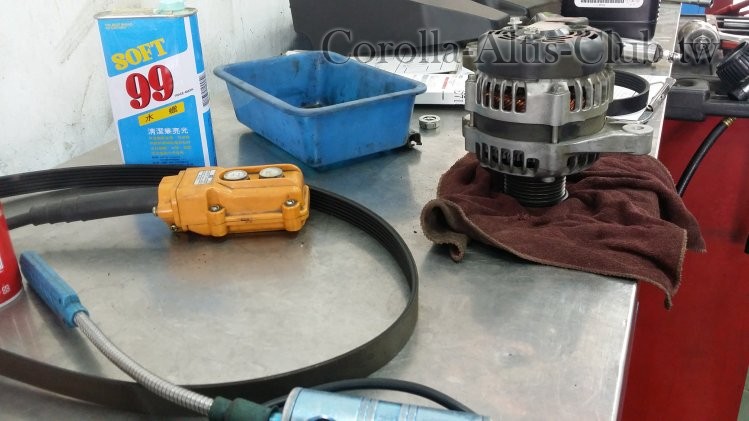

2.我有提醒接待說要拆的時候叫我 但我去的時候已經拆下來了 X!!

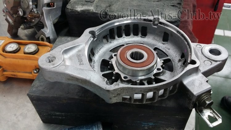

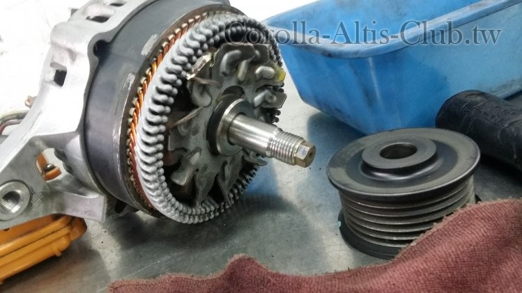

20170302_134104.jpg 3.大部分解開始...

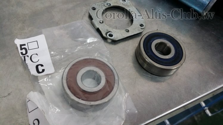

4.新舊 軸承 (紅的新的 大陸製OX (藍的舊的感覺邊邊已經磨損
5.敲敲打打換上去!!

一切安好後 技師讓我上路試試 (天阿!!杰克~ 這真是太神奇了
之後附上工單
回家的路上一整個驚豔!! 車子 怎可以這麼安靜!!
跟新車的感覺超像的 我知道我耳背 音樂也開很大聲!!
那天回程 我整路沒開音樂 去感受車子~
超順超安靜~~
之前的抖動 好像也消失不見了... 等我再開幾天觀察看看
