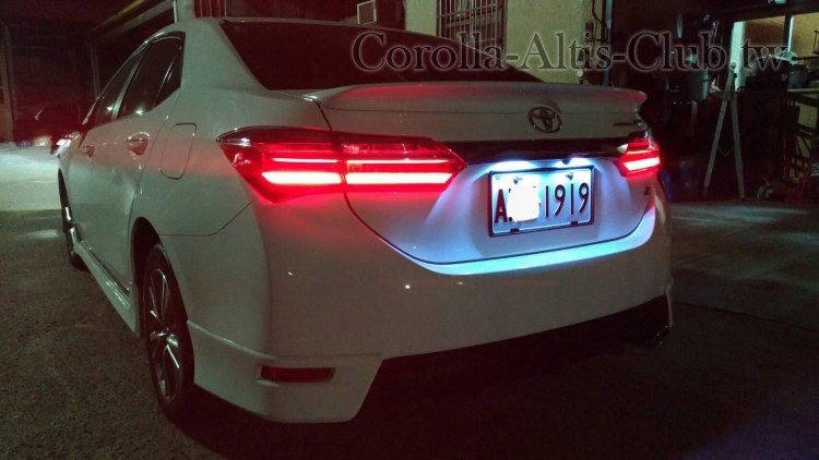

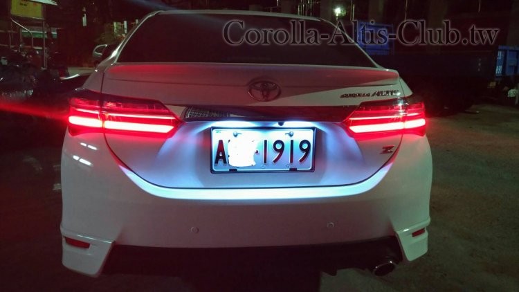

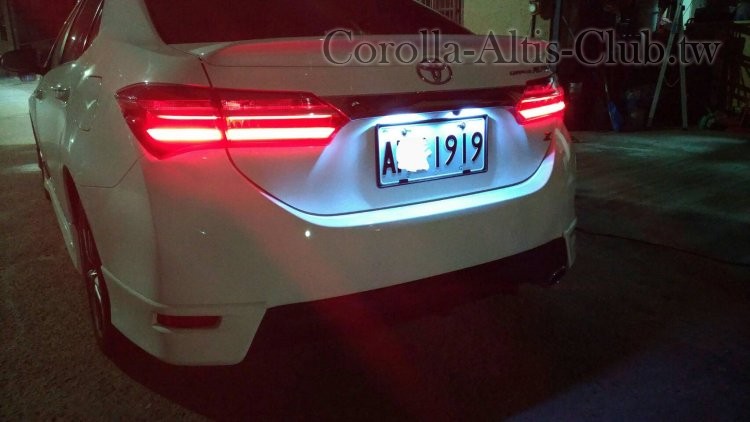

11代ALTIS尾燈改11.5代尾燈
很多車友都再問11代尾燈是否能改11.5代尾燈
感謝hao.altis改裝工作室,幫忙找尾燈,安裝車場
置於車友問的,能不能直上,答案是可以的, 無接縫,密合度 不合問題  完全直上
置於車友問的線路問題,最旁邊兩個燈不用改線路,直接插就亮燈了
置於行李箱開啟那兩個內燈,因為11代跟11.5接頭不一樣
做法1.拆11代尾燈接頭對接,但如果你是要把原廠尾燈賣掉的 就不建議了
做法2.用螃蟹夾對接線路,一般車場都會安裝,很簡單
         註線路會不會有影響,因為沒改跳接或接線,理論上不會有影響,除非你螃蟹夾壞了
置於最後大家很想知道後面的銀色飾板,11代跟11.5代的差異 裝上去知後,發現還好,不難看,我還滿喜歡的
如果很介意的話 就是請人包白色摸貼一半  或是直接換11.5代後面飾板,但因該不會有人這樣做
現在車幾乎都有倒車CCD,如果要換掉也是一個工程
好不好看就見仁見智嚕,分享給想改11.5代尾燈的車友~~~
