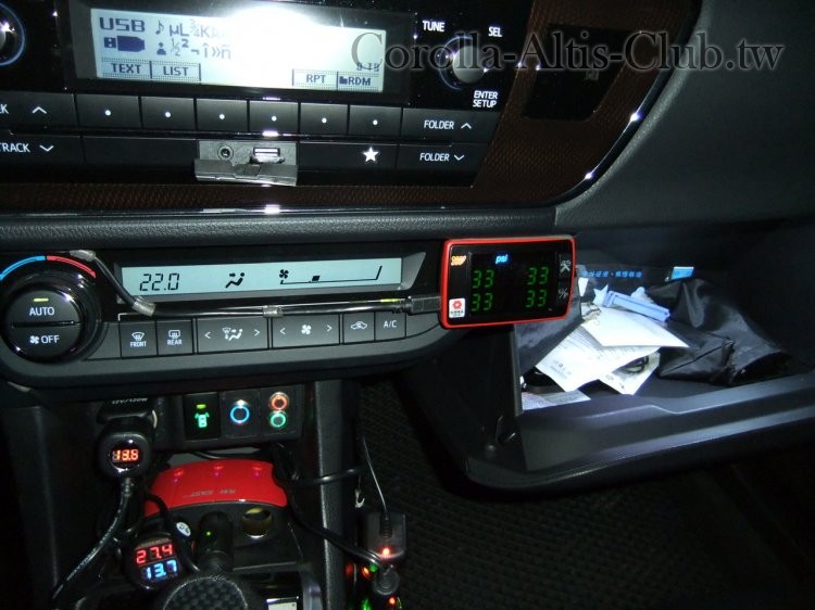

發表於 2017-4-28 10:11 | 顯示全部樓層
您可參考小弟安裝的胎壓偵測顯示器,可顯示正常每個輪胎的胎壓及溫度,
我也是安裝原廠的胎壓偵測器,但只有1個燈號!若有警示不知哪個輪子故障!
且也不知原因,可能是手機的干擾......等等!
本討論區搜索區︰您可輸入︰ 胎壓偵測器 ︰就有前輩留的文章供您參考!
原廠安裝的盲塞式的顯示就不需管他,加裝的顯示器也是接收無線的訊號!
或許可解決您的問題!
P409t 的顯示器
P409t 的顯示器
