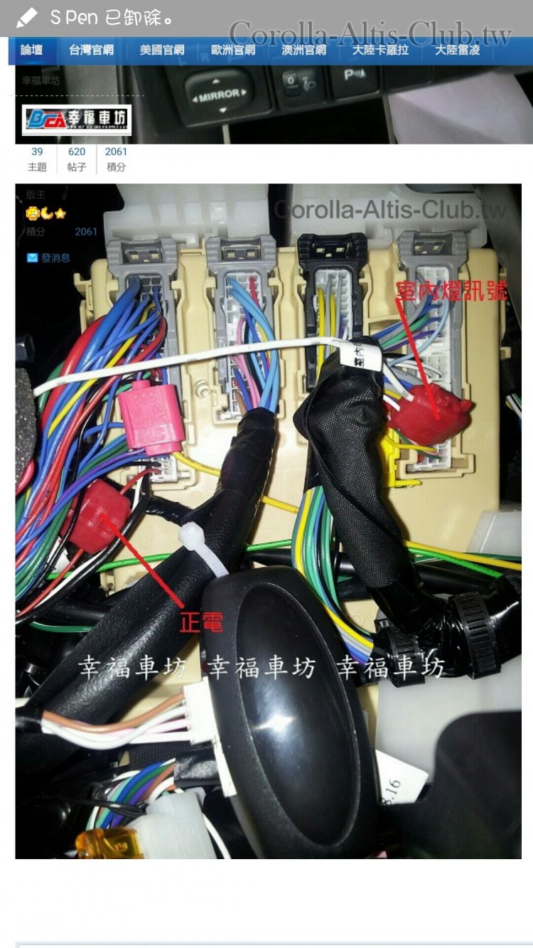

車內保險絲盒上方四組線排
車內保險絲盒上方四組線排
圖片引用幸福車坊! 謝謝
請問各位車友大大,車室內保險絲盒上方蓋子內有四組排線裡頭查得到倒車電(正電)嗎?若有約在哪一組線排內and線色是? 感謝☺

發表於 2017-6-13 07:44 | 顯示全部樓層
要接倒車顯影?那去倒車燈那裡取電就好

 樓主| 發表於 2017-6-13 07:53 | 顯示全部樓層
不是倒車顯影要用的電,是輔助照明要用的倒車電,為了避免麻煩再拉一段長線至後車廂,又因控制盒線長關係只能放在駕駛座腳踏墊上方保險絲座那附近,所以才會請教各位車友大們,上圖那線排裡是否可找的到! 謝
615
615
 樓主| 發表於 2017-6-13 08:02 | 顯示全部樓層
整組線路都配好了,功能都可正常使用了,只差一條倒車正電未接,但可接也可不必接,若沒接只會沒有倒車輔助照明功能,不過倒車輔助照明我也覺得夜間行車還滿實用的,所以想找出所在接上…
