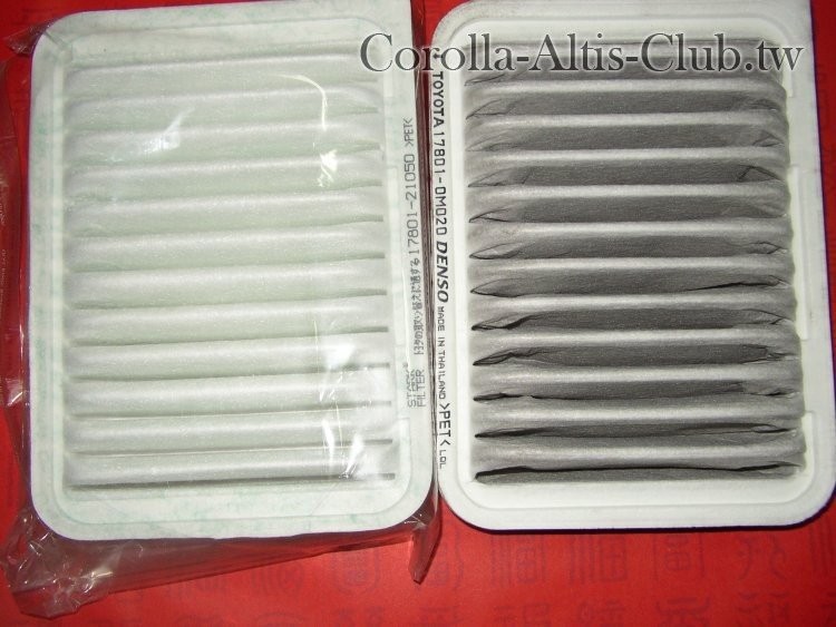

之前使用的 合飛濾芯硬度平整度 比 HL濾芯好,硬度與泰國製原廠品相當,平整度合飛 還勝過泰製原廠
但是遠不如日本製原廠品(可參考最後一張照片)
我拿到的這組日本製原廠品進氣閘每個面都沒有皺褶,這點讓我很驚訝!!
每個氣閘倒U的成型都很一致,副廠跟泰國製偏向倒V成型
對進氣過濾效能的確保很有幫助!!泰國製原廠當初更換下來時都還看到多處皺褶(最後一張照片)!!
日本製原廠濾芯 比 台灣採用的泰國製原廠濾芯  品質更優

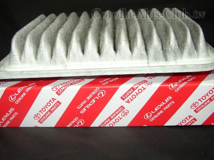

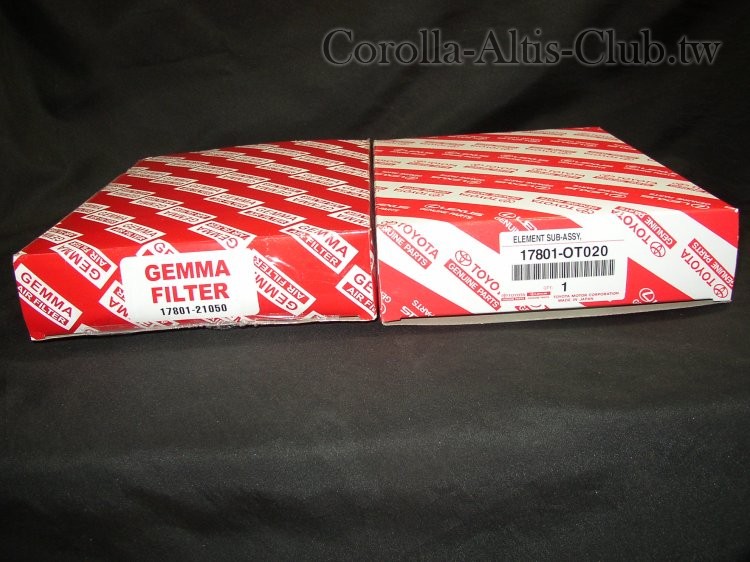

外盒
外盒

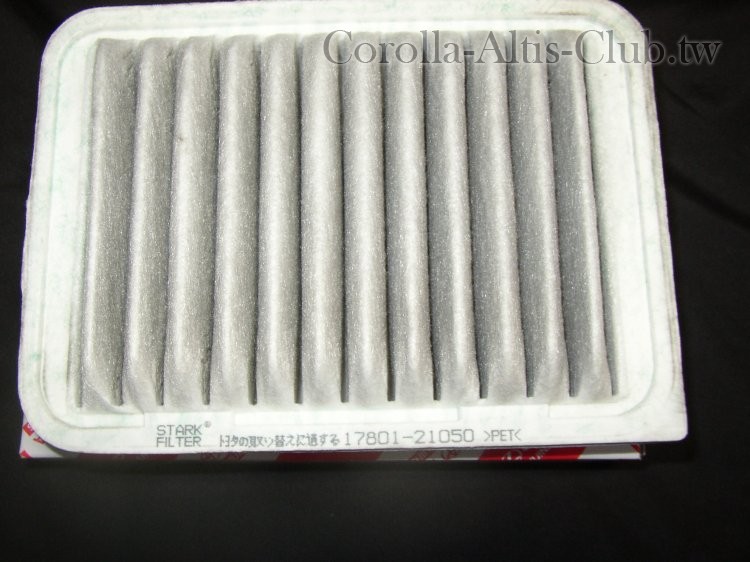

本體,日本製本體完美漂亮
本體,日本製本體完美漂亮

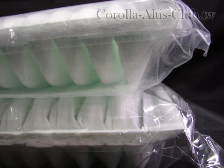

側面差異...日本製(上)進氣閘側面間距表面平整
本體邊盾....日本製(上)緊實平整,厚度均一(連泰國製原廠都沒有這麼漂亮)
翻面~日本製成型模具真的完勝!!
翻面~日本製成型模具真的完勝!!

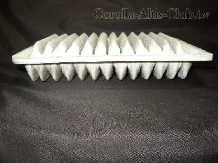

2萬5千公里後的合飛濾芯
2萬5千公里後的合飛濾芯
原本很厚的盾邊壓得很平整
原本很厚的盾邊壓得很平整
髒不髒,每5千公里有取出噴氣清潔...看到蒼蠅蚊子了嗎?進氣閘形狀沒有變化,泰國製原廠進氣閘形狀有變形!! ...
進氣閘側邊原本平整已經有纖毛產生
進氣閘側邊原本平整已經有纖毛產生
附上網路美國製原廠空氣濾芯照片作比較,側面皺褶之多!!懷疑是仿冒品
使用後泰國製原廠空氣濾芯(右)~合飛還勝過泰國製原廠
