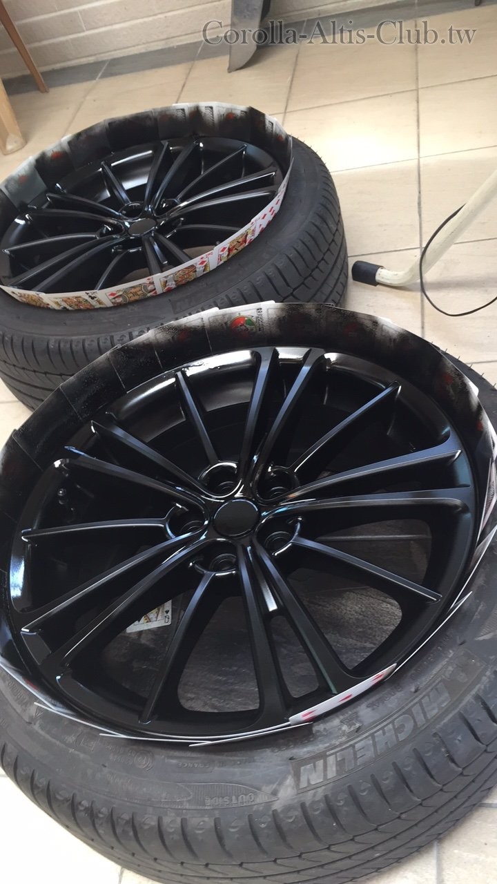

考慮了好久終於換上了86的跑鞋,但自己又想跟原版的鞋做一點區隔,所以就自己買了噴膜來DIY,分享一下.

崁入撲克牌就可以開始噴囉.
崁入撲克牌就可以噴膜囉.
崁入撲克牌就可以噴膜囉.

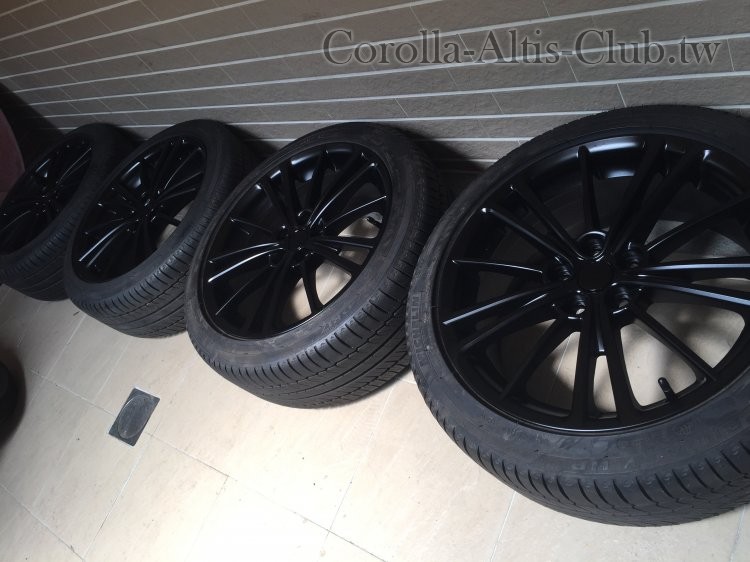

噴了五層,剩下的就是等待.
等待也是一種藝術.
等待也是一種藝術.

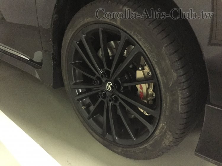

穿新鞋的感覺真好.
穿上新鞋.
穿上新鞋.

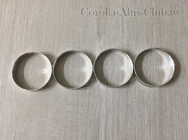

附上軸套分享.
附上軸套分享.

發表於 2017-9-20 20:47 | 顯示全部樓層
請問軸套多少錢 何處可以購買
謝謝你

發表於 2017-9-21 10:02 | 顯示全部樓層
卡鉗碟盤有推薦的嗎?

 樓主| 發表於 2017-9-21 10:06 | 顯示全部樓層
wmarchkimo 發表於 2017-9-20 20:47
請問軸套多少錢 何處可以購買
謝謝你
軸套要訂做,有材質的區別,認識的技師跟我說我訂貴了,所以就不推薦了

 樓主| 發表於 2017-9-21 10:23 | 顯示全部樓層
WangYungChuan 發表於 2017-9-21 10:02
卡鉗碟盤有推薦的嗎?
沒有特別想推薦的品牌,能推薦的只有消費概念,
如果經濟許可,有牽涉安全性的改裝品盡量一次換到位(痛一次就好)
像我之前只換加大盤子+Spacer結果煞車變的反應比較慢又沉,
但我們也沒有要跑大鵬灣或是其他競速,所以卡鉗對四就夠用了,
盤子330是搭配17吋滿框的大小,如果對我換的品牌有興趣可以私我.
以上個人淺見
