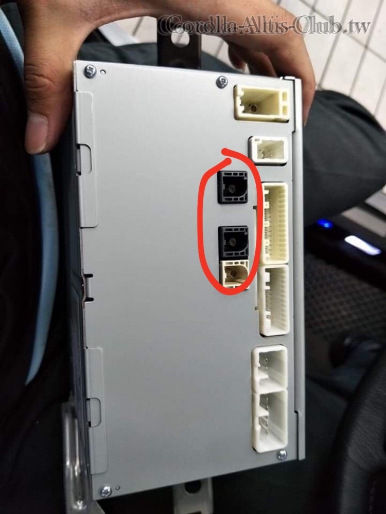

附圖11.5主機背面
發表於 2019-6-10 16:20 | 顯示全部樓層
可以請問一下圖中
我紅圈圈起來的地方,是什麼配置嗎?還有轉接頭的型號

發表於 2019-6-13 07:49 | 顯示全部樓層
還有轉接頭的型號> SMB 應該可以使用 或是專用FAKRA接頭
DVT and GPS 的天線
