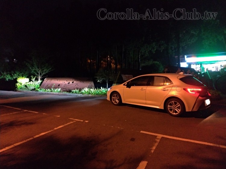

上路時
想說精神不錯
而且都到埔里了
怎麼不乾脆到台灣最公路最高點打個卡呢?

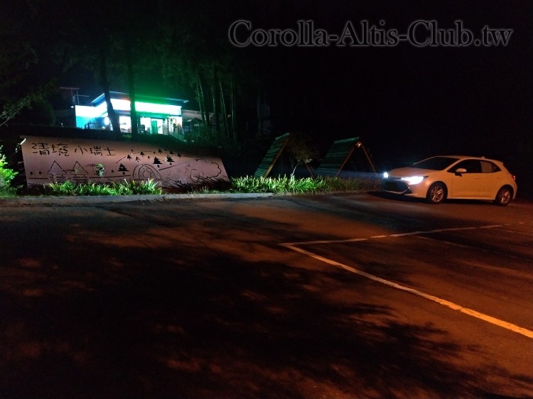

沒多久就到了清境小瑞士
這小子上了車倒是睡得挺安穩的
所以我們也都沒有下車
就這樣繼續開到昆陽
還記得有一次開到這邊就開始下雪玩溜冰了
雖然咱們Auris是自然進氣的車
但也沒有什麼高山症的問題
反而是老婆懷孕後就對高山不適
所以我也沒開快
一路用一千多轉

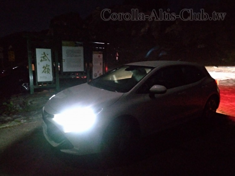

就順順的到達武嶺
也不需要什麼技巧
D檔就很好開了

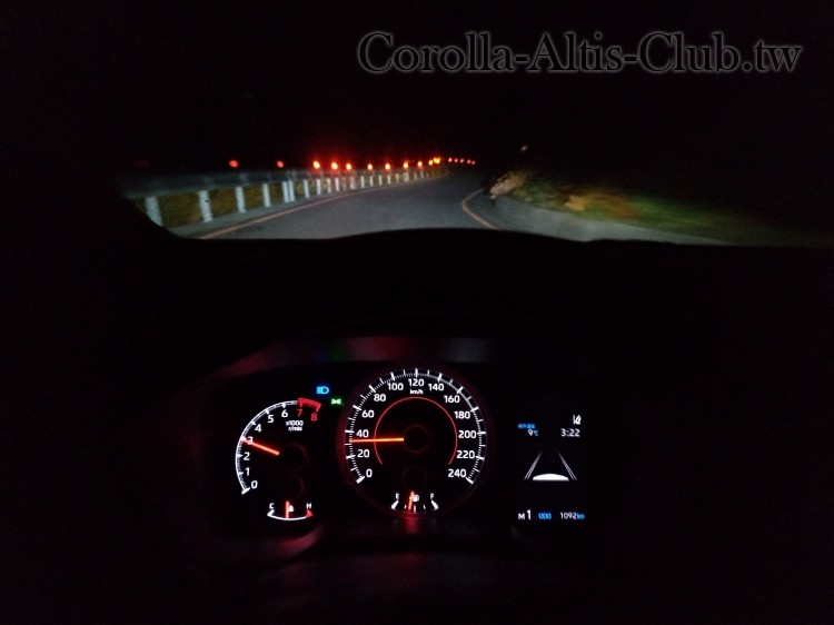

出發前先把排檔桿往下推打入D檔
再往左邊推打入M檔
此時儀錶應該會顯式M1
代表位於1檔
然後就這樣開下去
會有非常強烈的引擎煞車
時速30轉速就有3000rpm
基本上也不需要踩煞車了
如果到了坡度比較緩的地方
覺得速度太慢
那就往上推一下進到2檔
儀錶會顯式M2
依此類推
大概過了霧社
我才向右推回D檔
回到一般駕駛模式

就下坡掛低速檔爾已  沒試過嗎  一路下坡掛d檔是很危險的  會使煞車系統負載很大!!   建議大大趕快養成好習慣   不過建議a大  下坡掛低速檔是正確的  但不用掛太低速檔位  適當即可  搭配一點點煞車是最理想的  因為小弟之前就是下山掛太久低速檔位(1檔  因為載重偷懶"不想踩煞車")  變速箱油會因為溫度升高很容易有燒焦味  雖然是不太會有問題啦  但也不太妥當就是了  ps:當然還是安全優先  接下來才考量機械壽命

中秋連假跑太平山,上山用運動模式, 下山切入手排再退一檔就有減速效果,轉速也不會太大聲!看狀況再加減檔位~

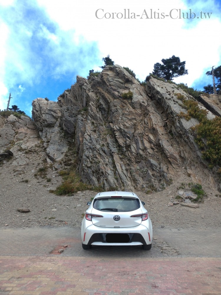

又來武嶺了
不過這次從花蓮上來
