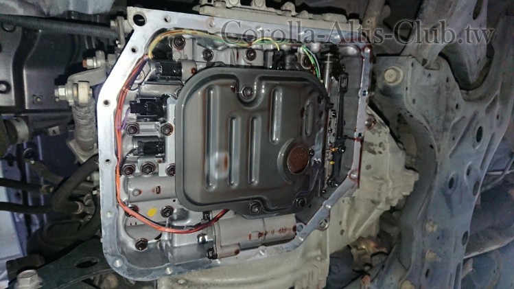

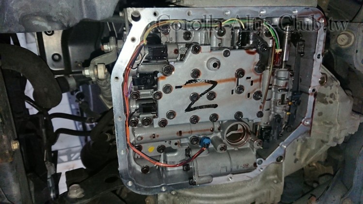

老實說  有沒有拆油底殼都是要看技師的用心程度   如果夠用心  油品正確   有降溫  油量正確   螺絲正確上磅  油壓校正   幾乎都不會出問題    而且還能安心地體會到換油後的差異     下面是小弟當初20萬公里拆油底殼更換變速箱油+濾網的照片 DSC_0371.JPG DSC_0372.JPG
