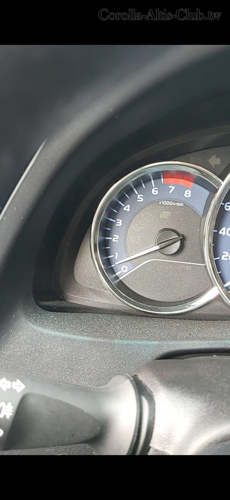

車子牽一年出頭
我一直以為這是正常後來爬文大家都說這可以解決
以前是開三菱GB沒這種情形遇紅燈就掉轉速然後再過個七八秒才漸漸彈上來至800轉,這樣開真不舒服,但也不是每遇紅燈停就掉轉速,十次有六次這種掉轉彈回,
住新北中和
都在南港北都保養
昨天保養說幫我重插電腦
今天開也是一樣……傻眼

節氣門要清洗  怠速設定

 樓主| 發表於 2020-3-21 07:39 | 顯示全部樓層
sky003407 發表於 2020-3-20 22:18
節氣門要清洗  怠速設定
大大…是新車開不到一萬

發表於 2020-3-21 09:27 | 顯示全部樓層
a039881040 發表於 2020-3-21 07:39
大大…是新車開不到一萬
5000清洗一次車子好開又不會抖動

發表於 2020-3-21 13:16 | 顯示全部樓層
如果掉轉速的狀況發生時
起步踩油門的瞬間轉速也是往下掉
很有可能是空氣流量計有問題
沒有全壞,只是偶而訊號不正常
這很難抓,嚴重一點會亮燈
建議,如果親戚朋友有開款車,他的若沒有問題
就先跟他交換空氣流量計測試(這很好拆,沒有困難)

 樓主| 發表於 2020-3-22 09:44 | 顯示全部樓層
磁釉中和 發表於 2020-3-21 13:16
如果掉轉速的狀況發生時
起步踩油門的瞬間轉速也是往下掉
很有可能是空氣流量計有問題
謝謝大大起步倒是沒有掉轉
大部份都是遇紅燈煞車漸漸掉轉速
完全靜止才慢慢彈回來
此論壇已見到許多車友都有類似情形
有人說法是此款電腦提速器寫的不好
也有人說此方法可解決
鎖怠速

發表於 2020-3-22 11:27 | 顯示全部樓層
這是很多人遇見的問題,
清洗節氣門後會改善
但是沒多久就會再出現
一般沒開冷氣的情況最明顯
有開冷氣時比較不明顯
因為冷氣開了會提速
所以情況沒那麼明顯,也是有
我自己的11.5也是有這個情況
看了很多人反應過了
就當是正常,適應它了

發表於 2020-3-23 01:06 | 顯示全部樓層
從10代就有這問題了  D檔怠轉過低  所以小弟習慣很長秒數的紅燈打N檔....
