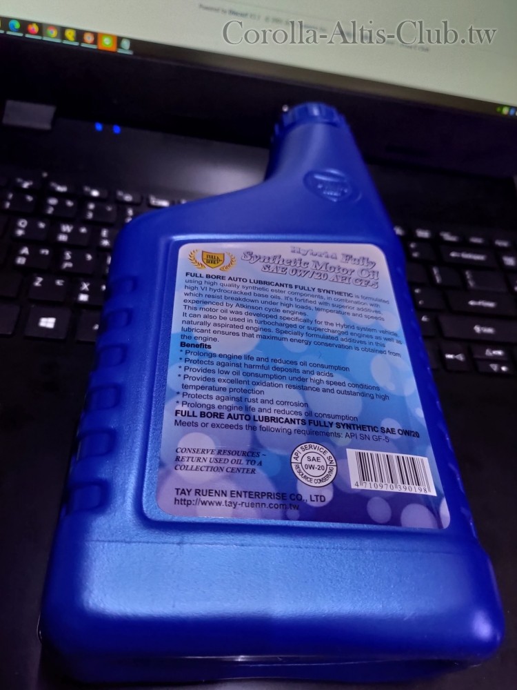

但是自備的話就要自己確認機油符合規範

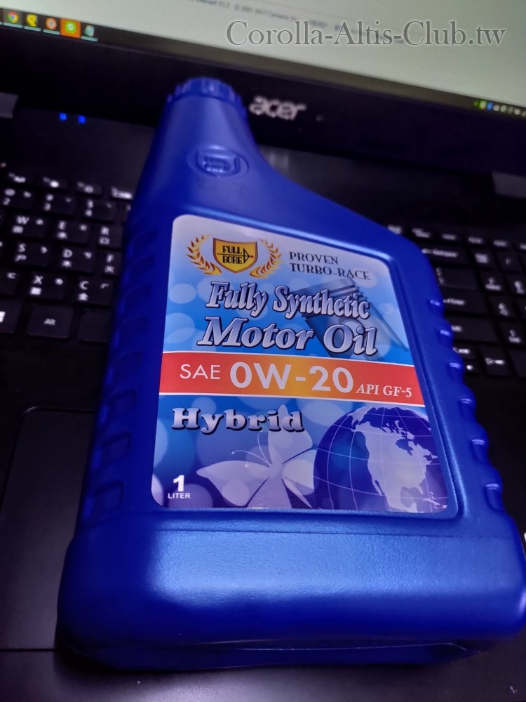

像飛寶有通過美國石油協會API SN:認證OK
0W20:黏度OK
還有RESOURCE CONSERVING節能認證
而且別買到假油
所以來源很重要
能直接跟製造商買最好
像我直接跟工廠買飛寶機油
再不然至少也找總代理買
像回原廠找和泰買TOYOTA機油
萬一被原廠刁難要拿證明也才有得拿
然後就可以安心享受便宜好用的機油了

機油已經準備好

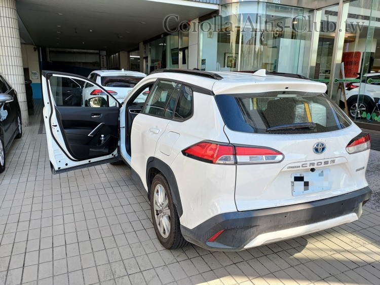

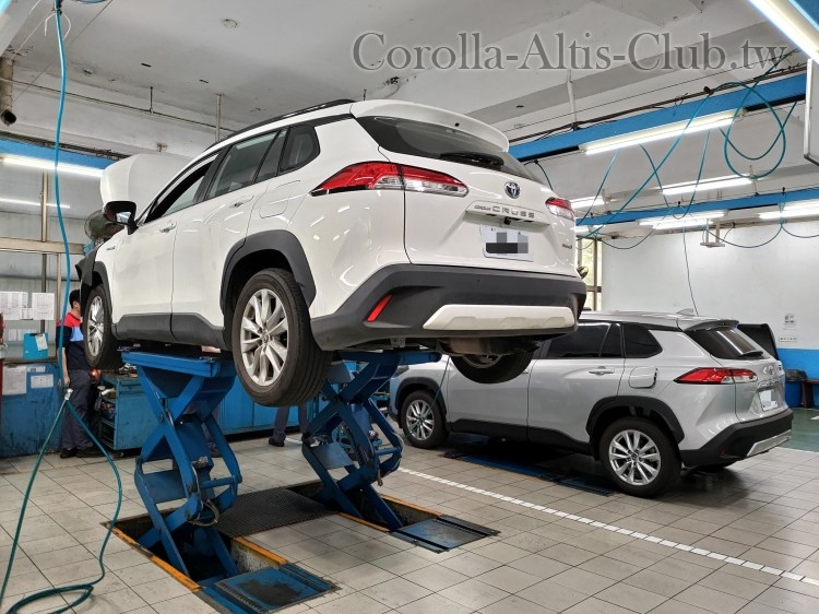

今天下課有空就開回娘家了
Corolla Cross真的很狂
入廠時前面一台
保養時旁邊也一台

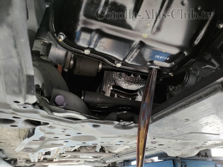

上次保養用超便宜好市多
雖然操很兇但還是挺清澈
不過感覺有比較偏灰色
印象中以前都是偏紅色

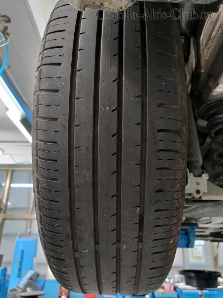

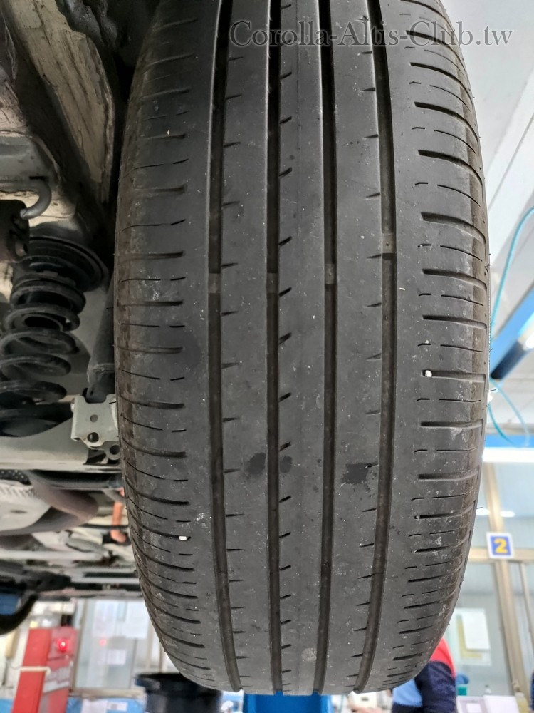

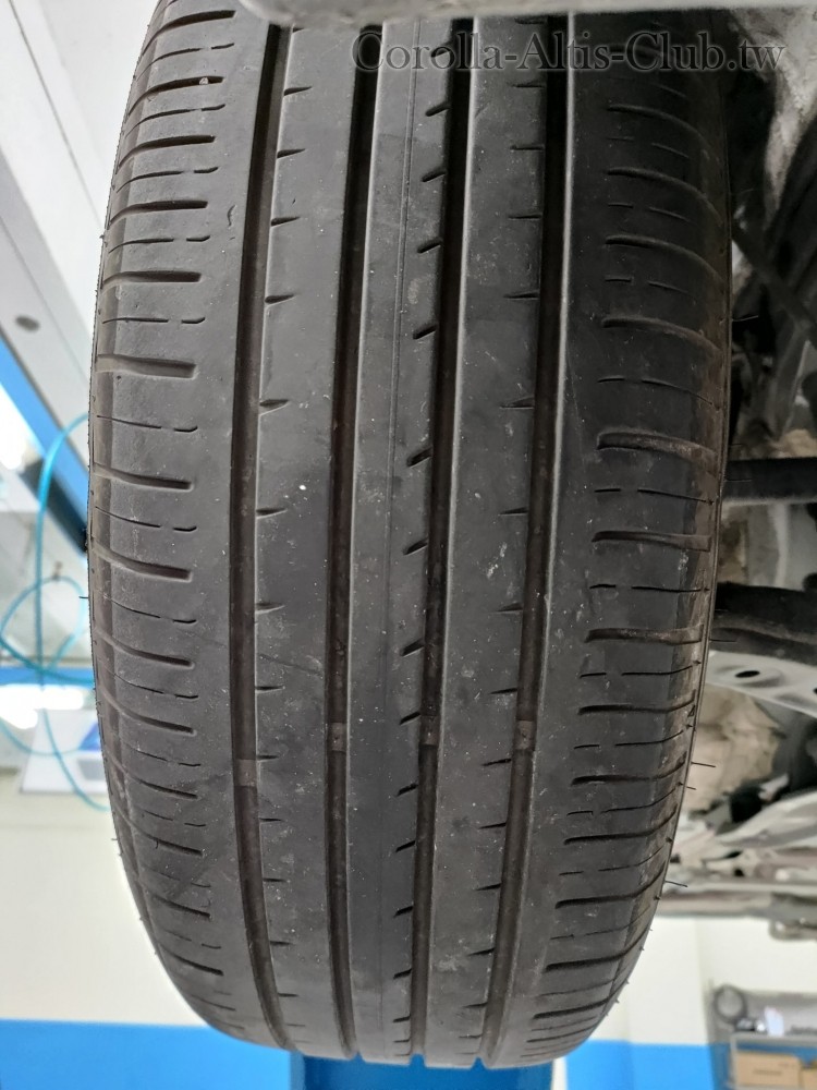

輪胎操得有點可憐
但是MAXXIS這條原廠配胎還不賴
應該能撐過今年雨季

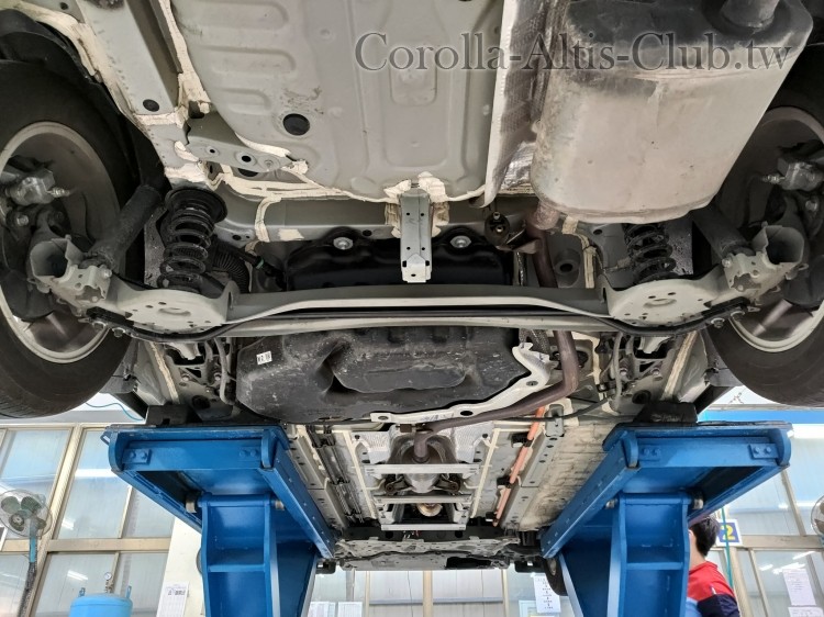

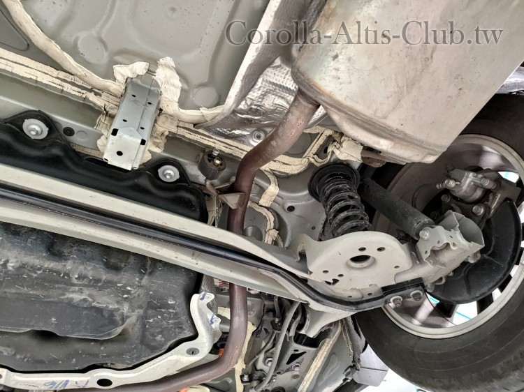

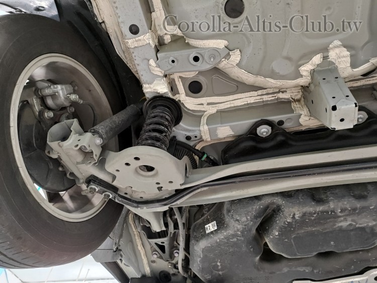

順便健檢一下
加裝的後下防傾桿跟中下車身結構桿
一切安好
要拿數量來去跟工廠談價格囉!

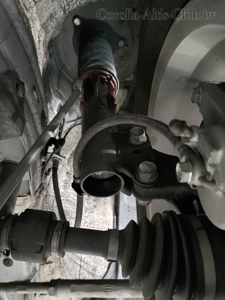

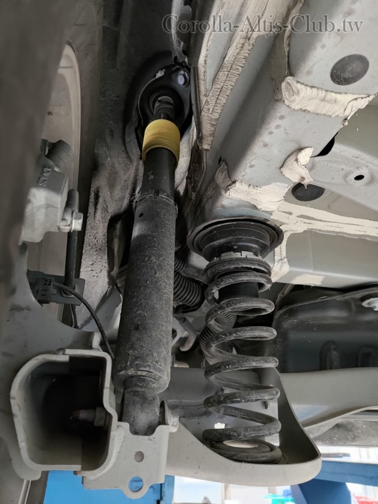

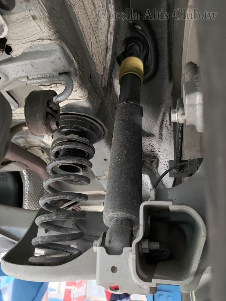

順便再健檢一下已經改裝了半年兩萬公里的避震器
一樣頭好壯壯
讓我們繼續操下去!
