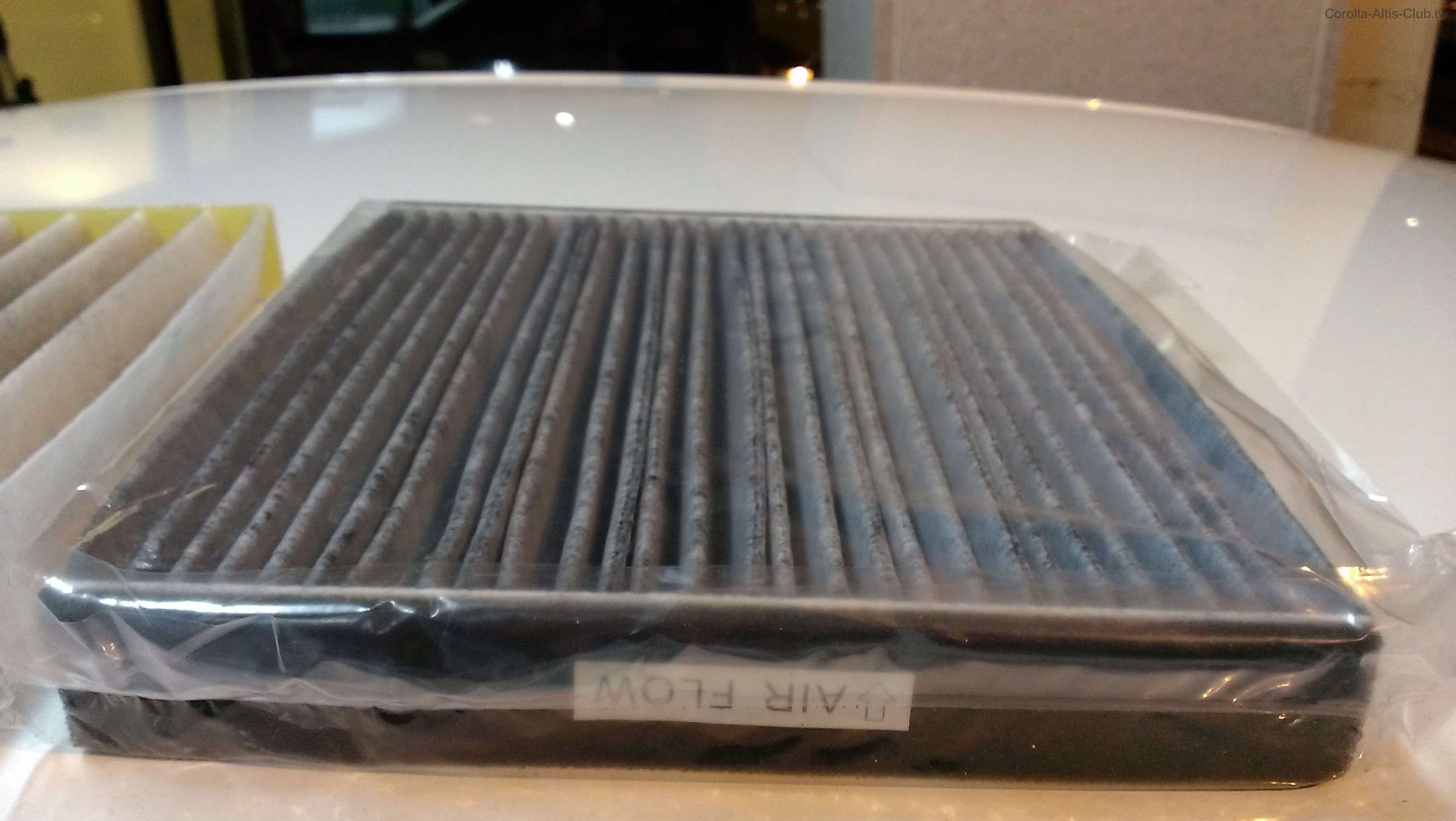

本來只想裝歐規雙曲率後視鏡組 親水 廣角 防眩
結果不小心看到高效能活性碳冷氣濾網 歐規複合型碳布 SGS認證
想說活性碳的好
可以吸附一些亂七八糟的髒東西
這組看起來比原廠車美仕的好一百倍又比較便宜

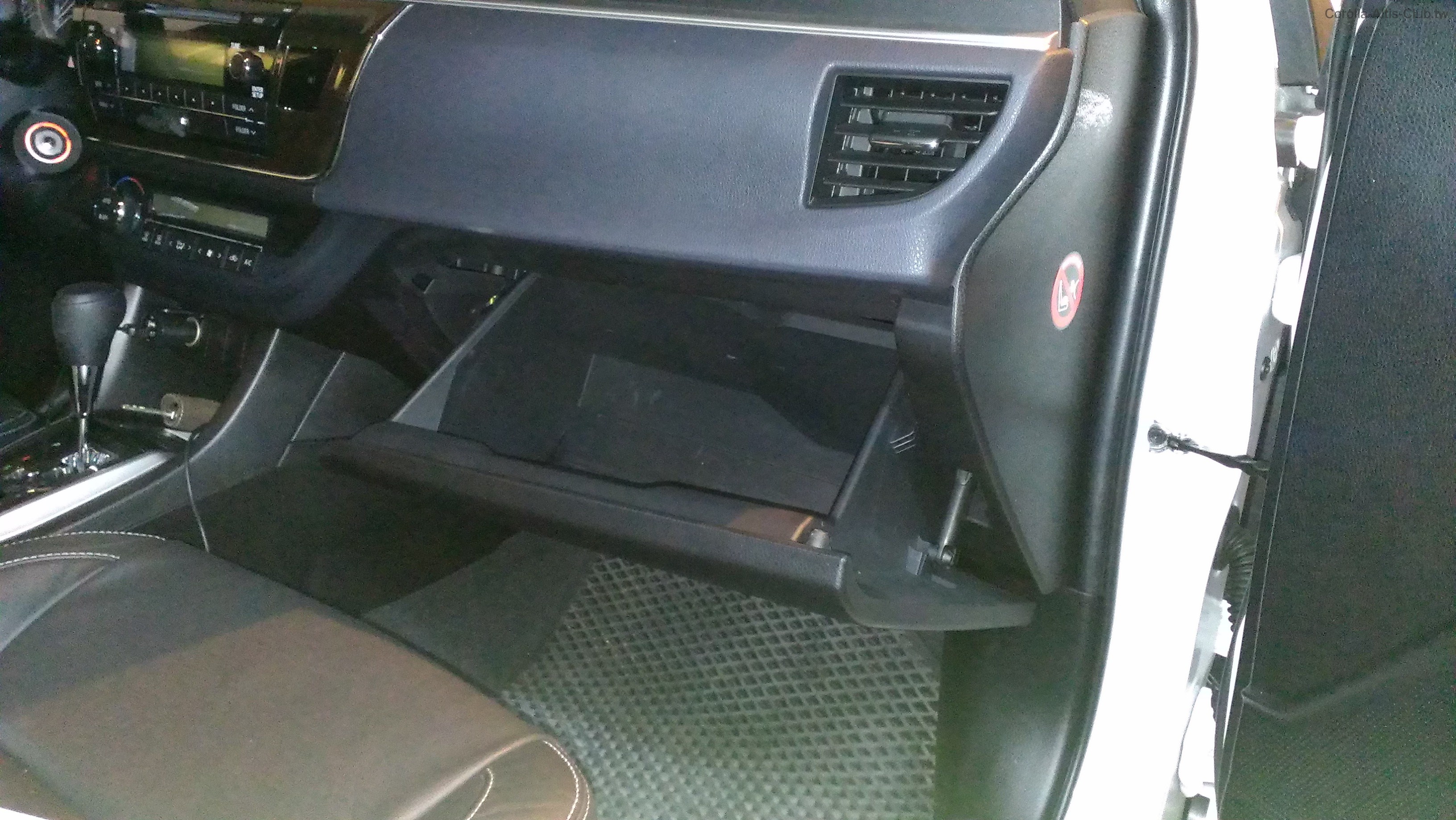

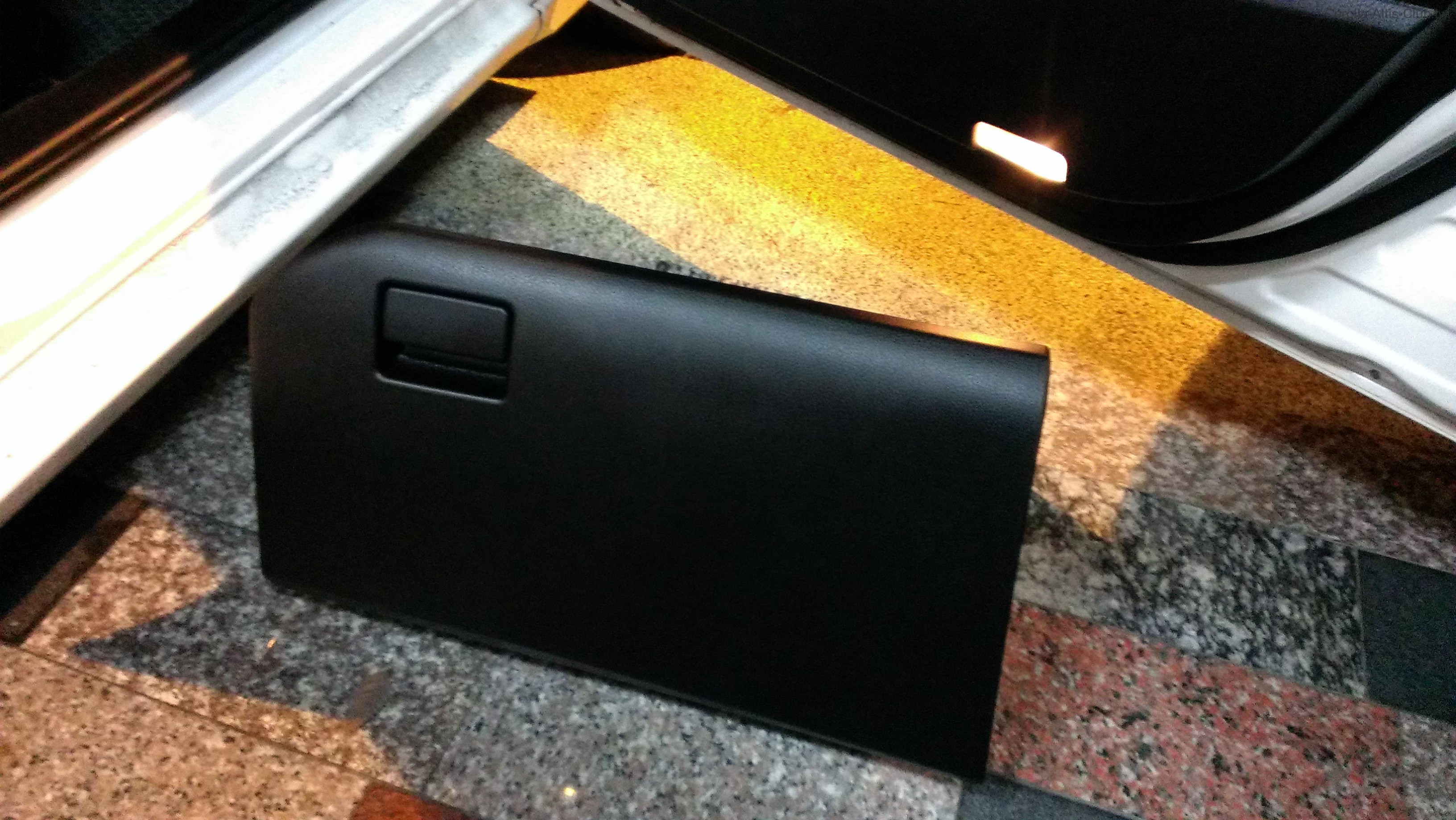

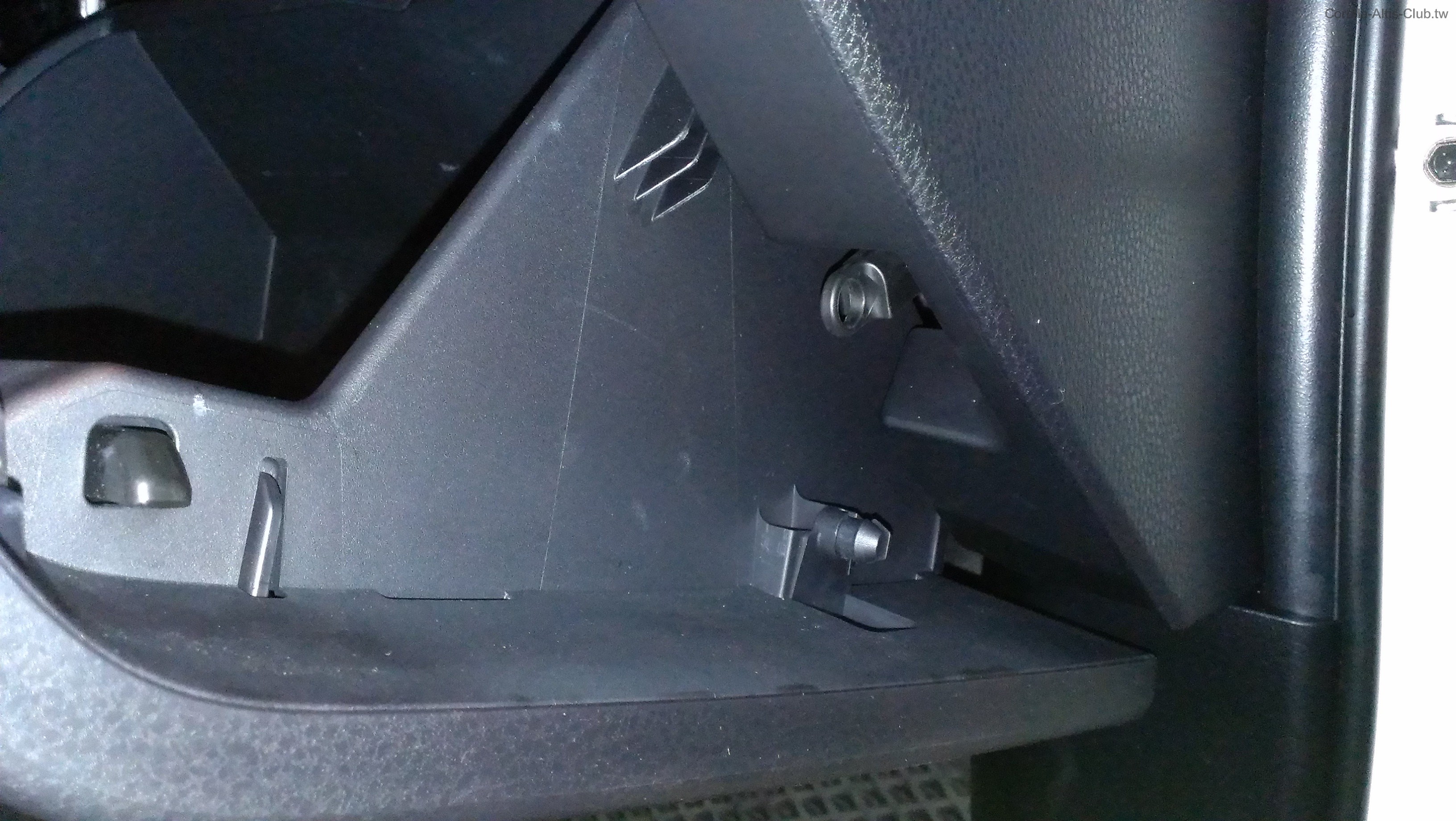

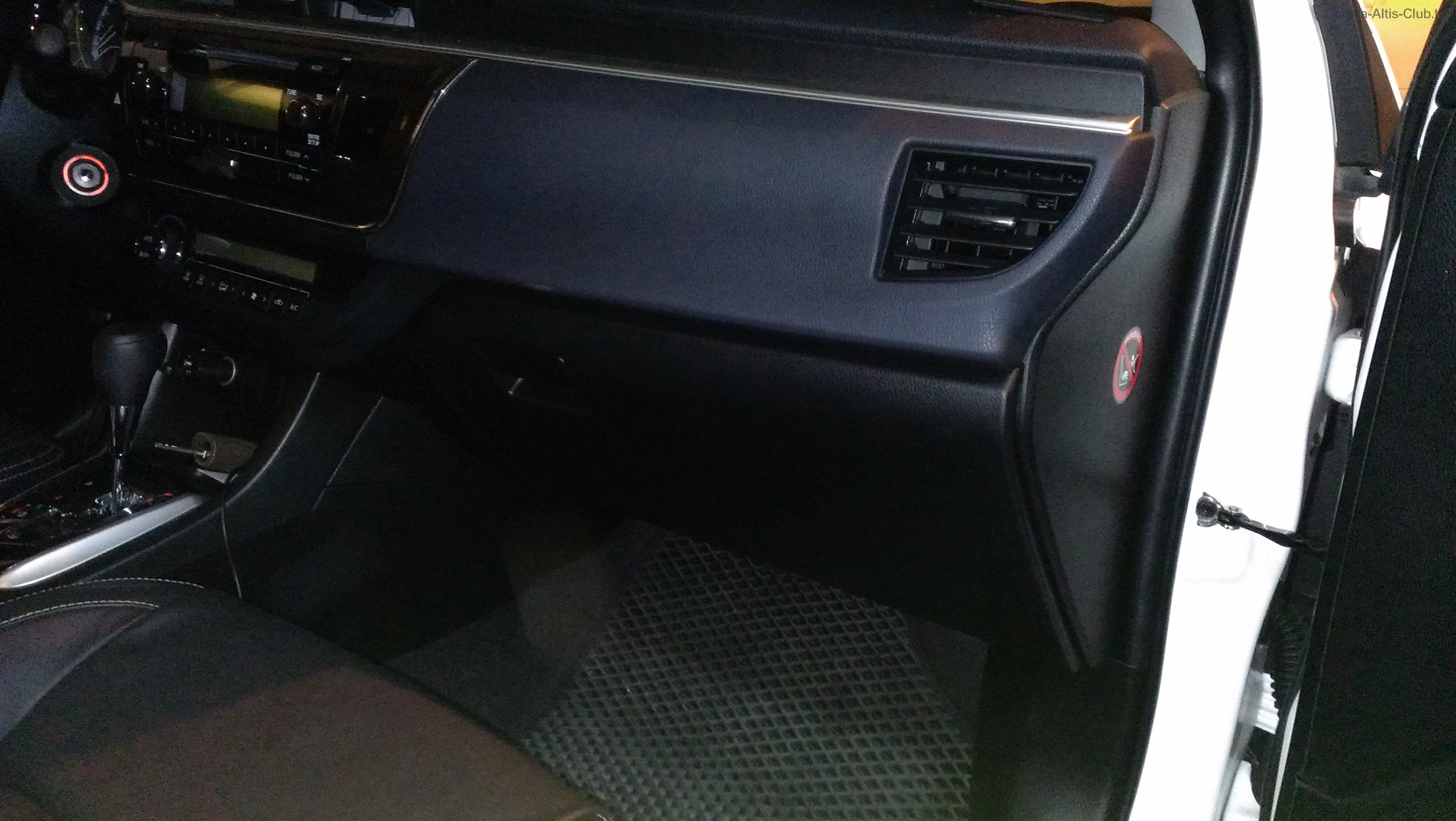

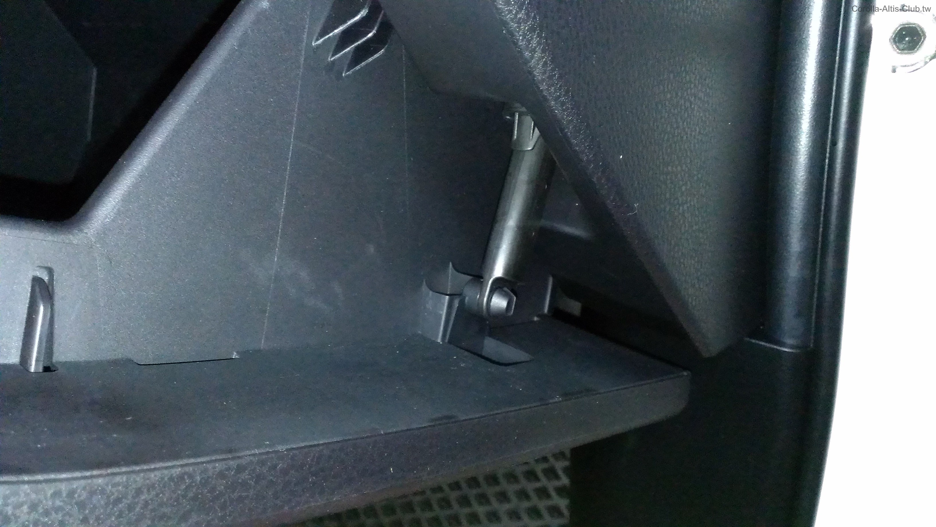

首先走到副駕

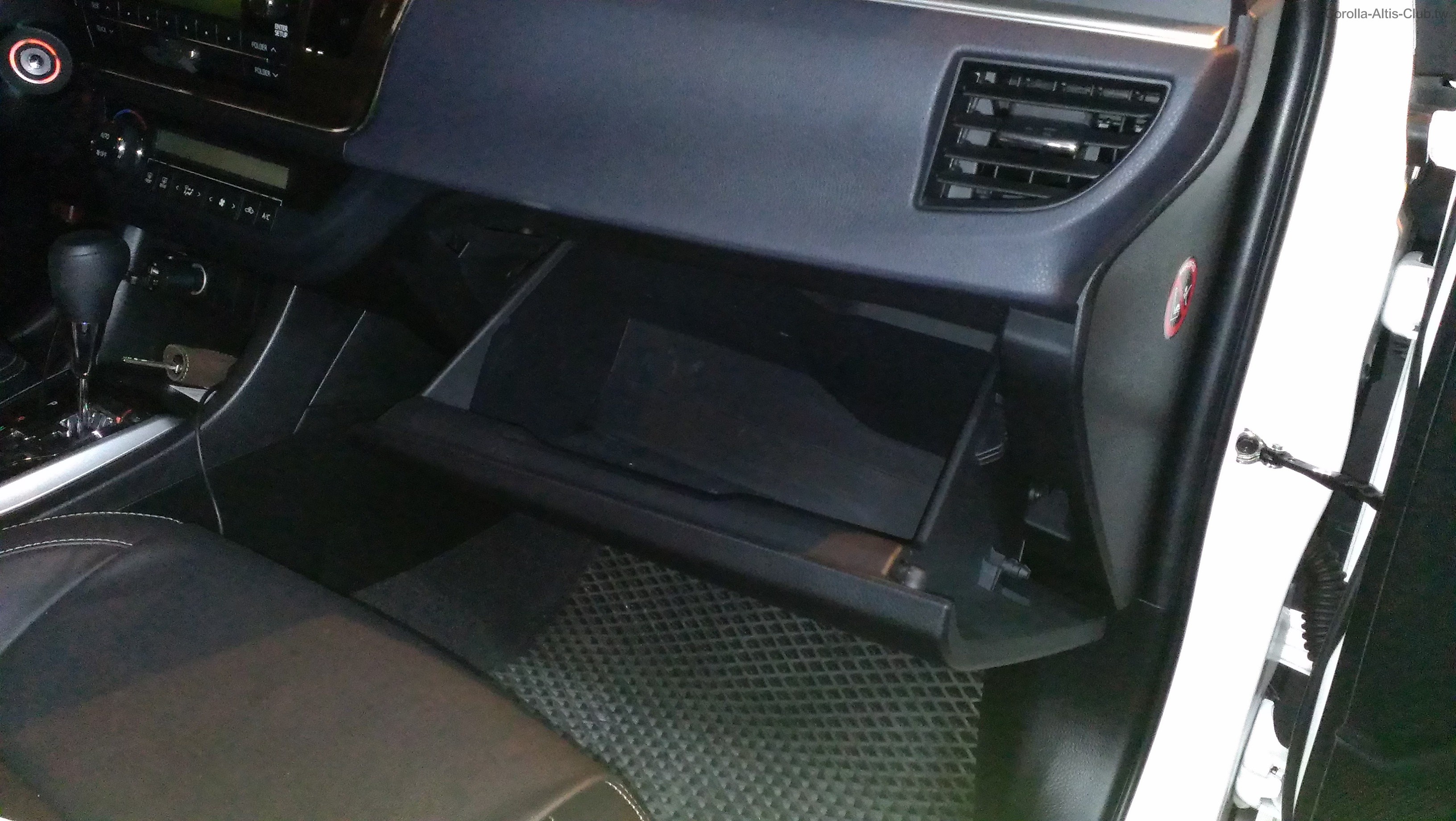

打開手套箱

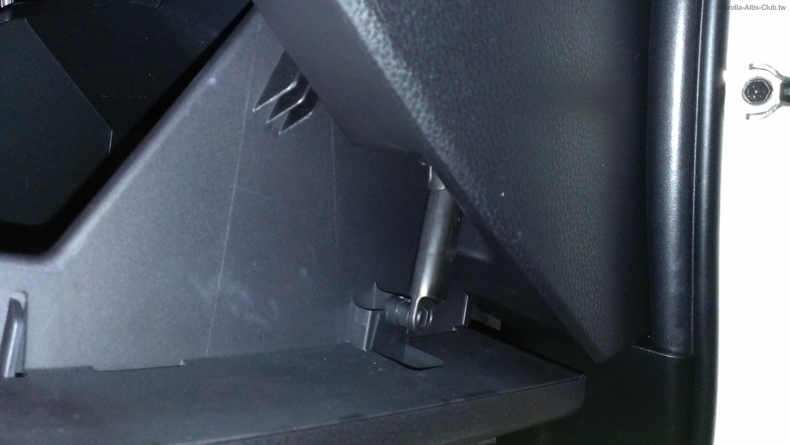

把這根小桿子
往外面拔
他就會縮進去
然後就可以把手套箱拿下
先放到旁邊

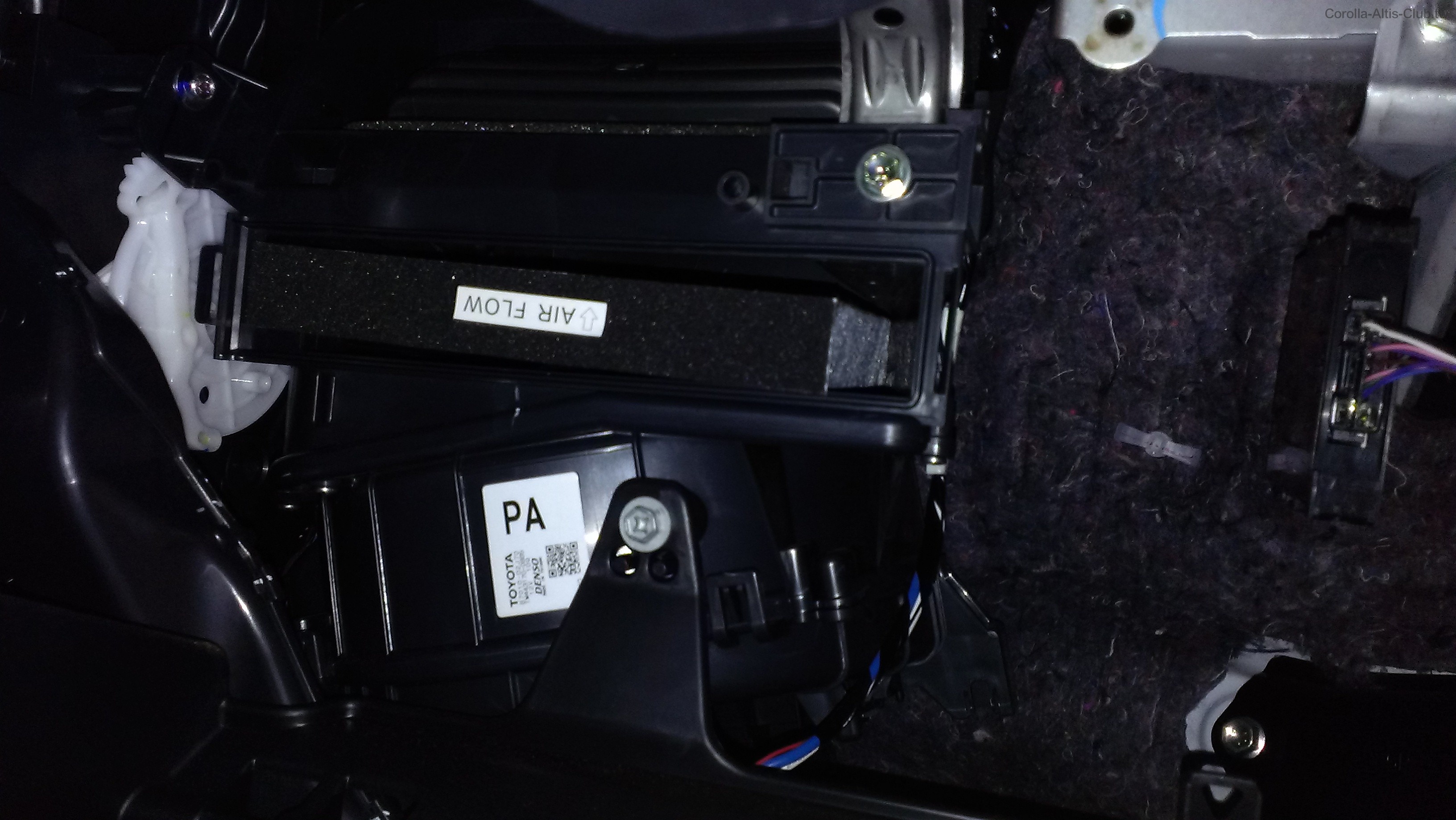

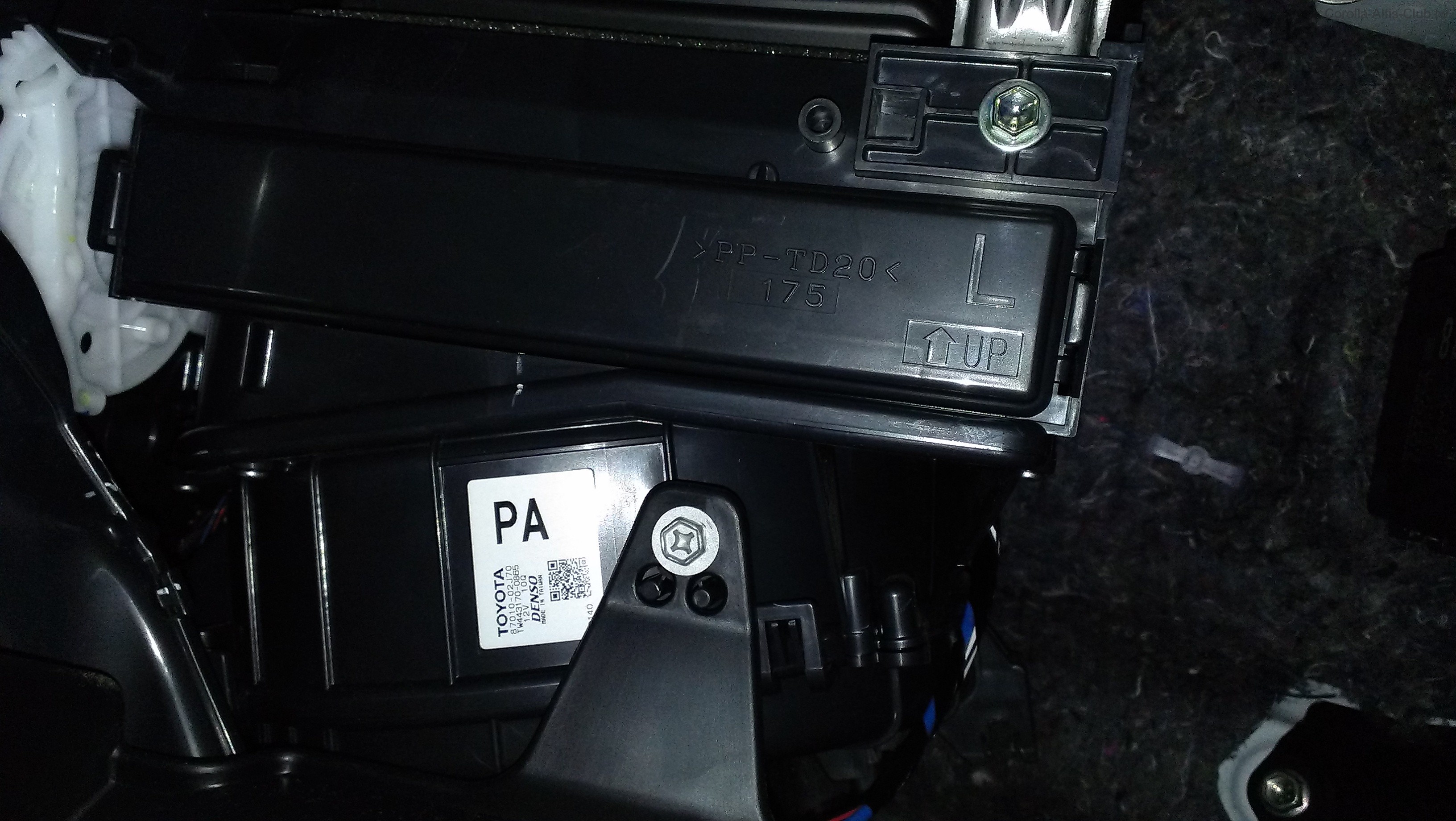

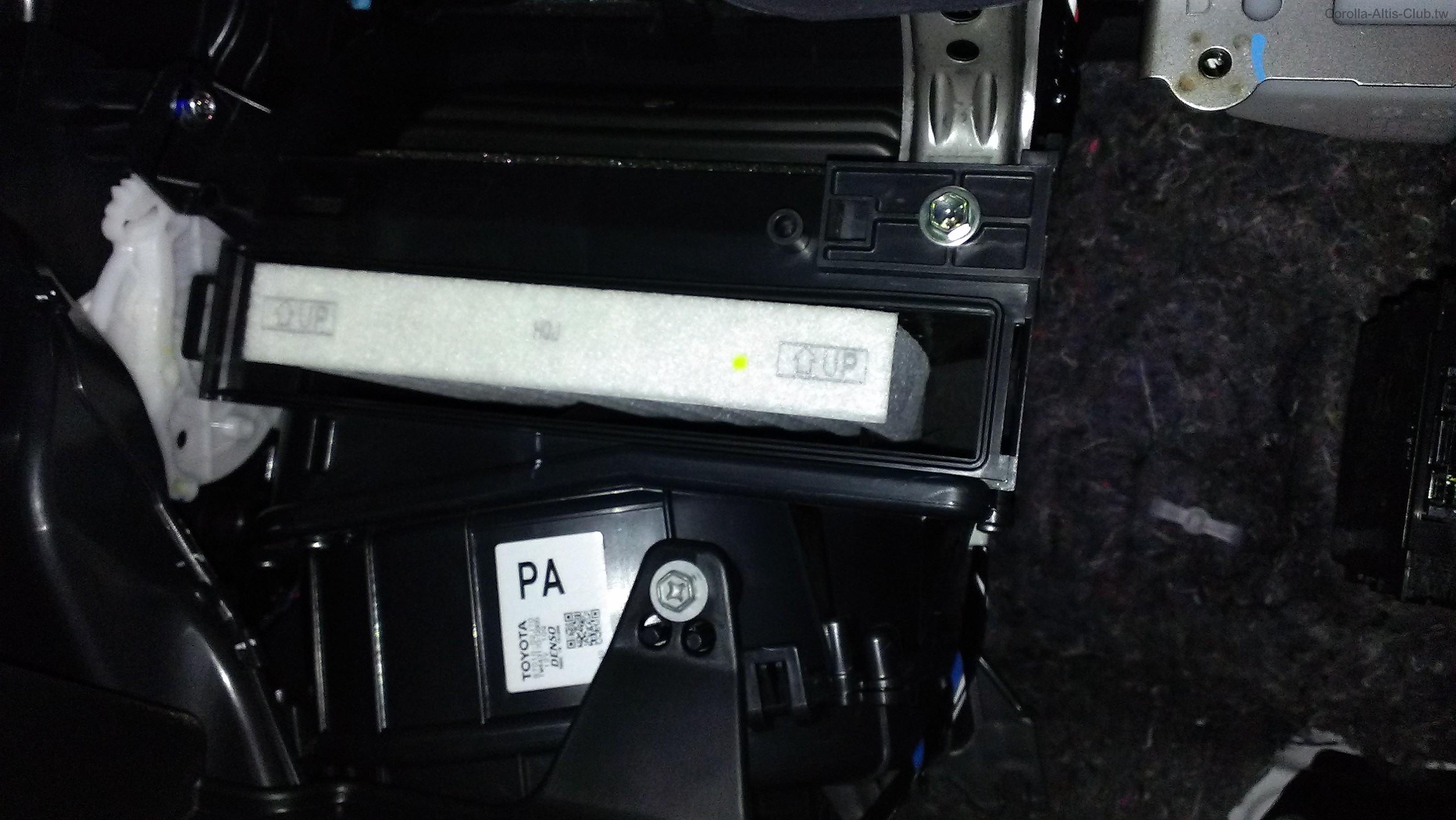

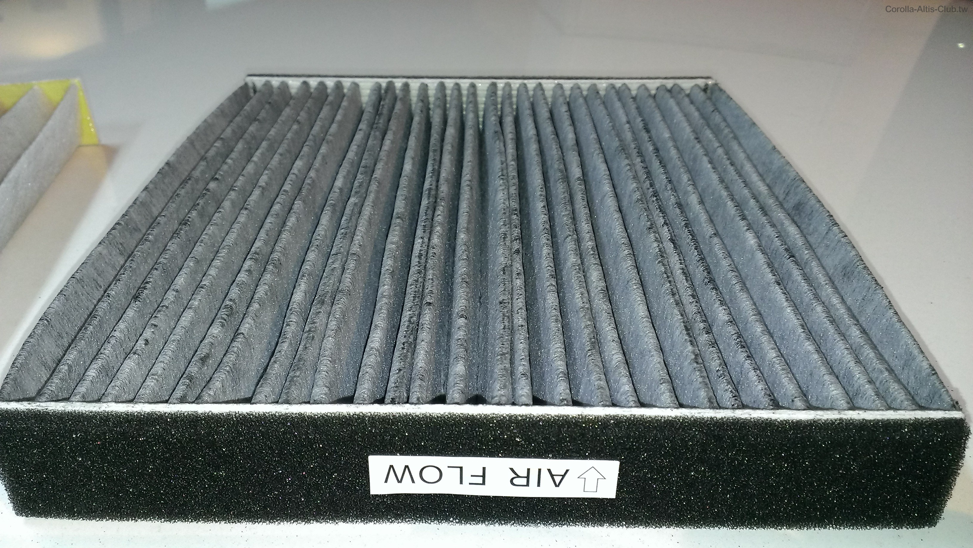

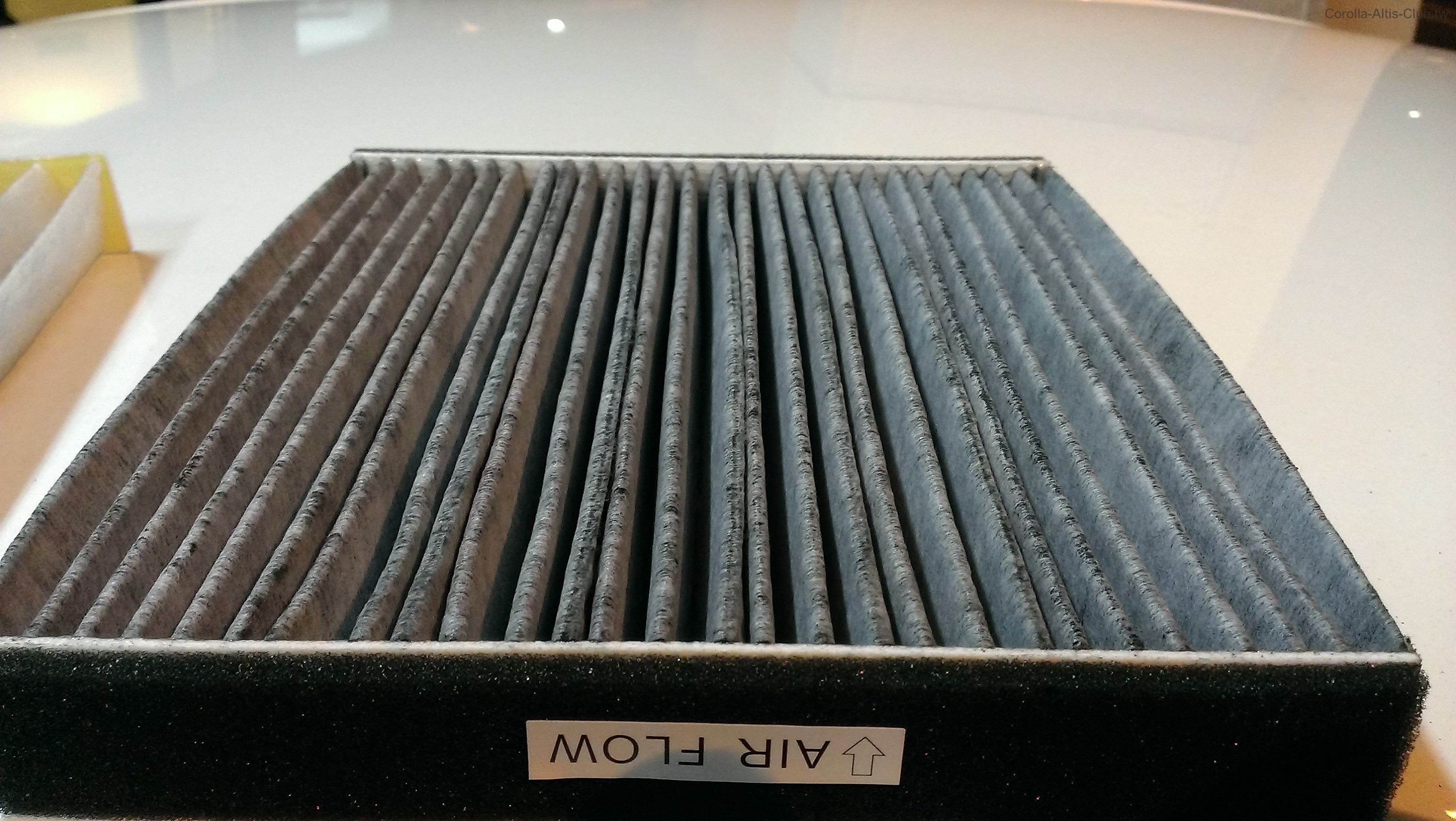

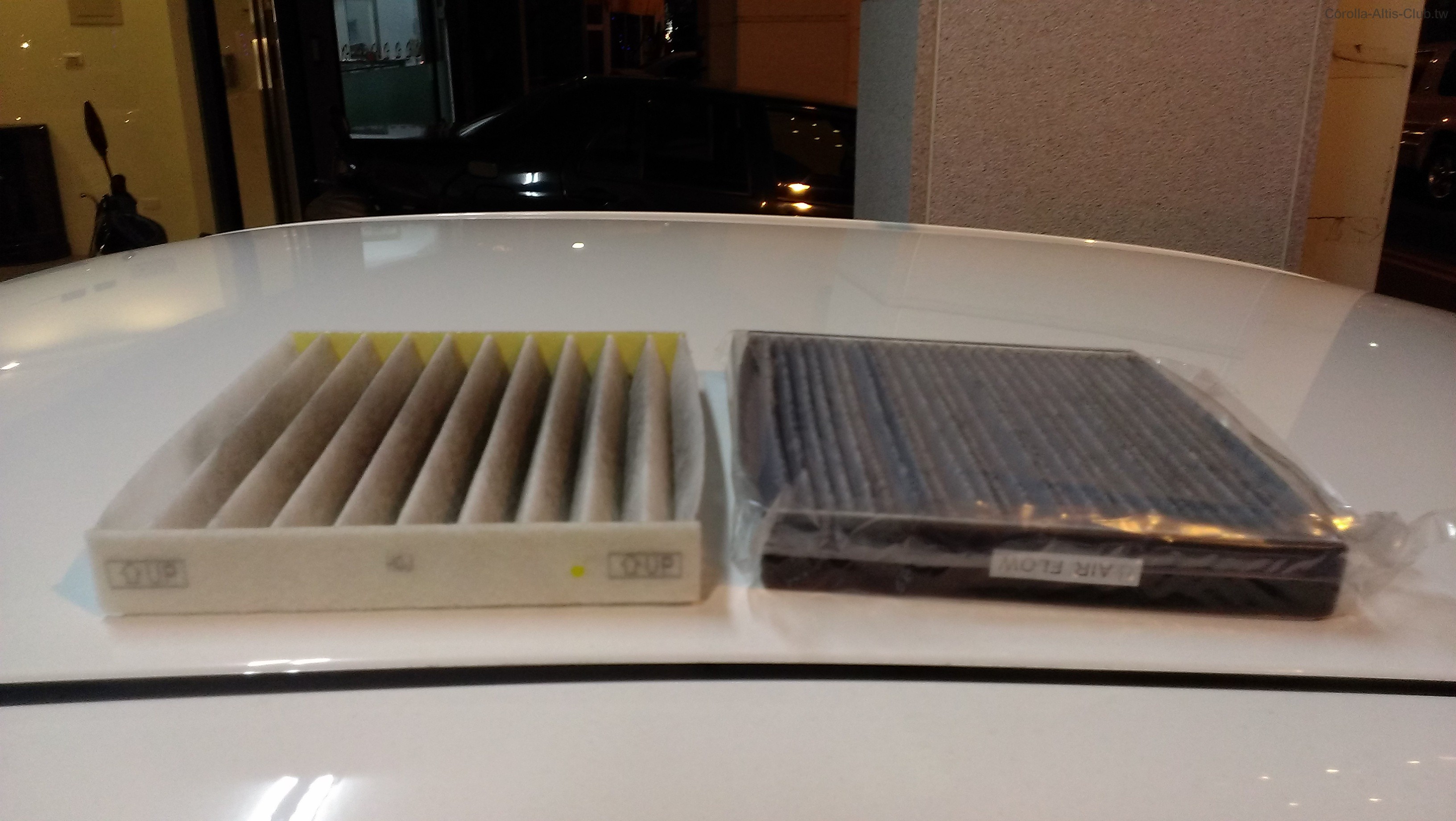

打該就可以看到出廠的冷氣濾網

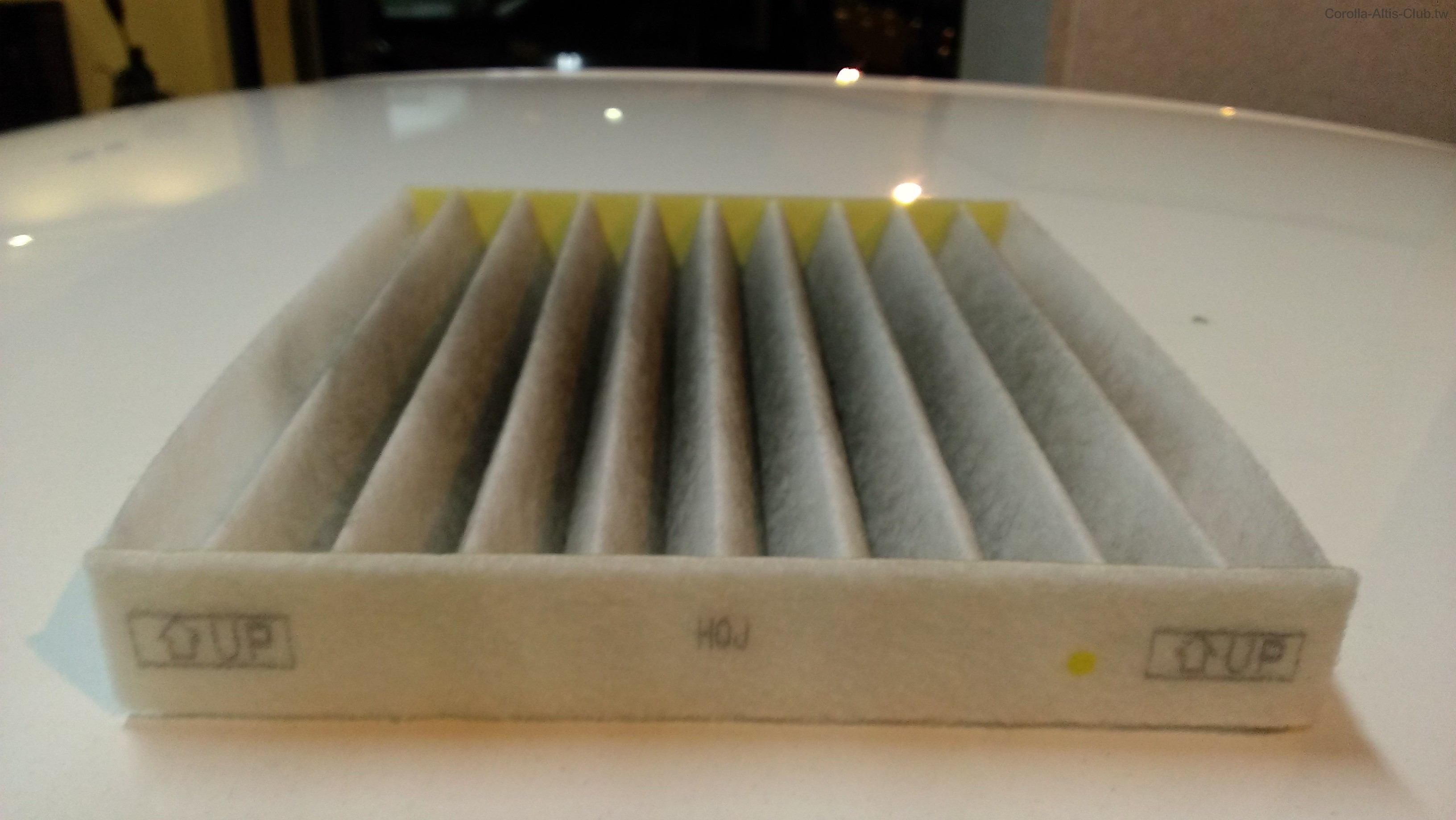

拿出來差點傻眼
怎麼會比外面的副廠件差這麼多
摺數更多代表著流量更大過濾效果更好
旁邊還有海綿墊可以讓密封效果更好

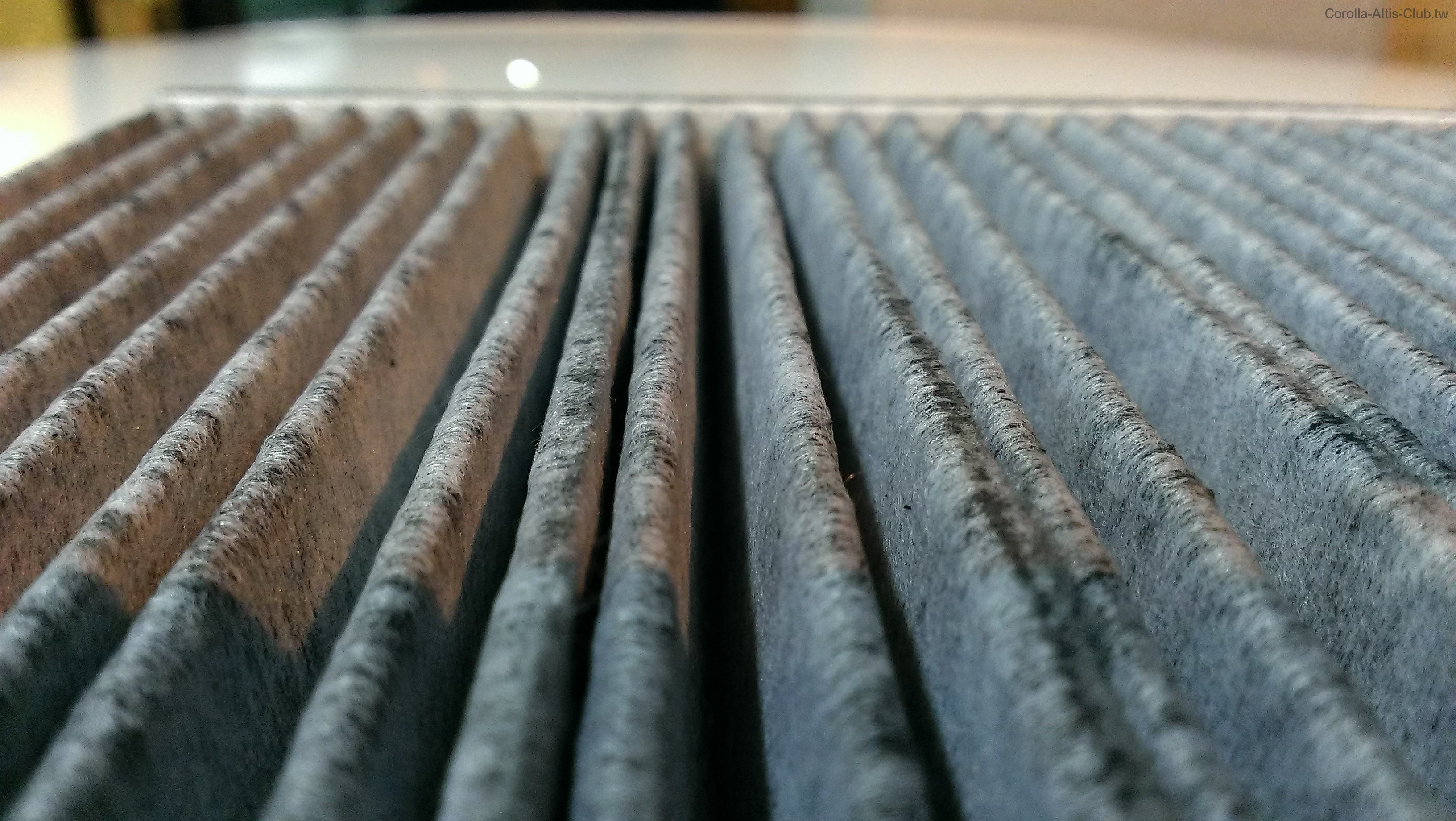

細看材質細緻程度更讓人驚艷
於是雖然出廠濾網還不髒
我依然二話不說直接換掉
塞入超棒冷氣濾網然後所有東西反方向裝回去即可

PS
其實我濾網裝錯邊了
氣流是往下的
所以箭頭應該向下才對...
