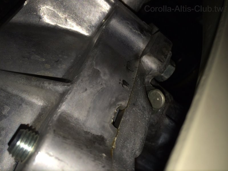

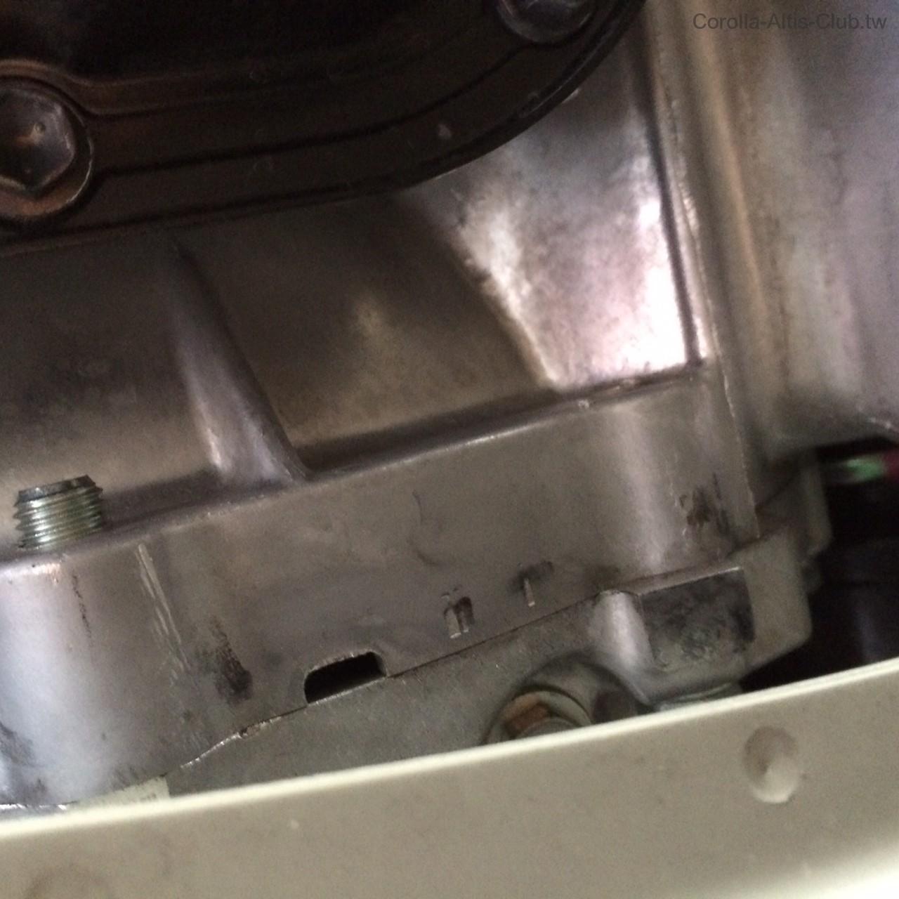

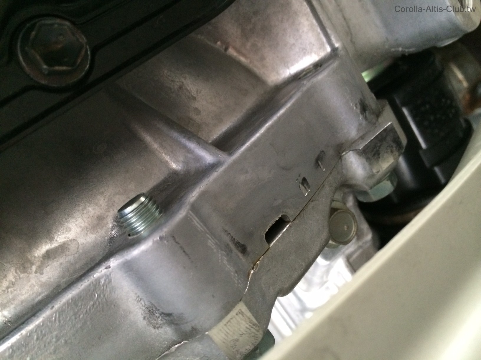

因為看很多位車友都有反應變速箱接縫處都有些微油漬現象所以這幾天就自己趴下去給他拍一張照了!!!
有點油氣總里程來到6000多公里 (但是確定變速箱油是紅色的!!!與業務確認過)
馬上擦乾它...因為看不到.所以只大概擦重點部位!!
決定立馬隔天馬上跑一下~~塔塔加!!!

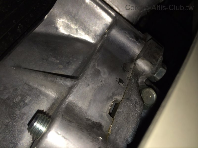

照片證明一下真的有上去..來回里程約250公里
下山後大約pm4:00在彎下去拍一張..欺負我的老骨頭 慶幸的是乾的!!! 但是還是需要時間來證明
後續再一個禮拜彎下去看一次吧

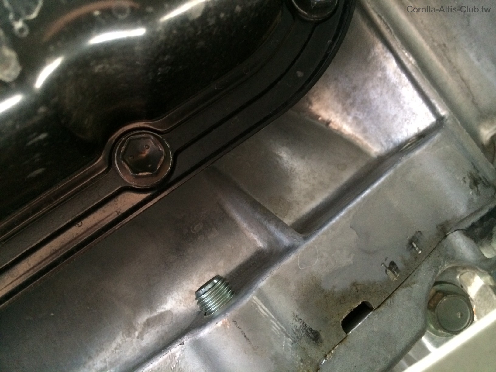

經過一星期的上下班通勤後~小弟一星期通車里程約300km 總里程數來到7500km 相信交車三個月內也算跑不少吧~~也不多甚麼話了~知道大家想看甚麼
直接趴下去吧~~
來個三連發~第一彈(是乾的 )
還是不清楚嗎??第二彈~有些髒污是上次沒擦拭乾淨的喔!!!(OK!是乾的!!! )

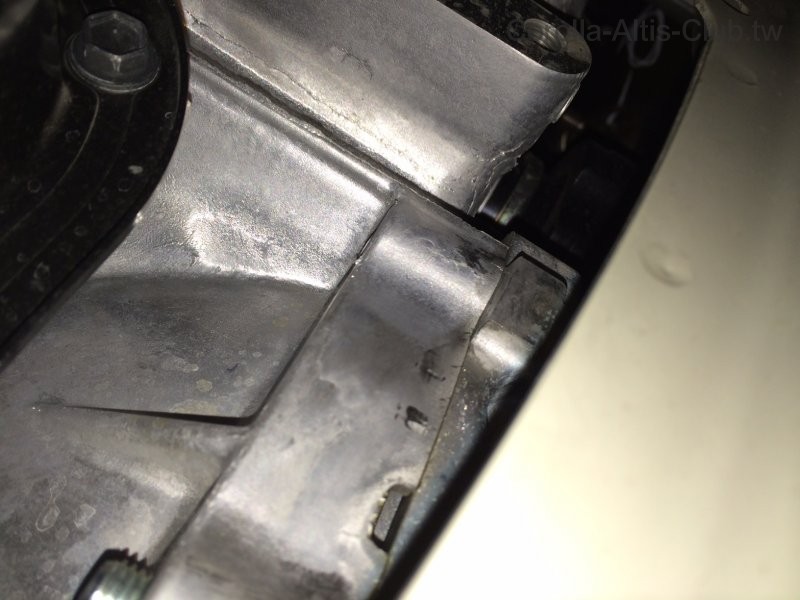

最後一張~~縫隙黃黃的是因為打閃光燈(已經晚上了 )~車友們不相信可以對照上次的圖片仔細查看一下喔!!!
後期小弟還是會不定時趴下去囉
