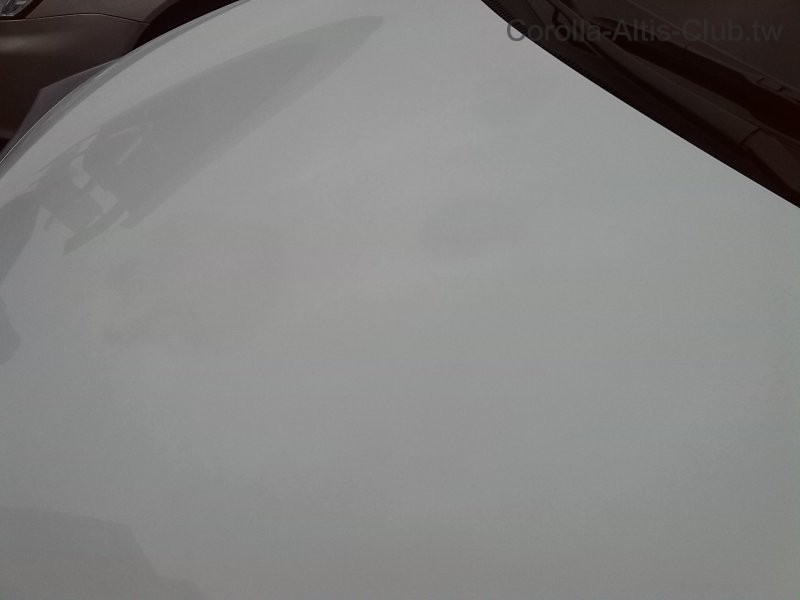

各位大大~請教一下!
我知道白色車很難照顧,但是會一個禮拜沒洗車,出現圖中這種狀況嗎?
並不是很明顯但是看得出來有一個圓形的暗層,怎麼洗都洗不掉!

發表於 2014-3-19 08:19 | 顯示全部樓層
本帖最後由 manytime017052 於 2014-3-19 08:23 編輯
喔喔....疑似大麥町陰影....車漆調配有問題,白色車有部份案例,建議趕緊回廠(通常原廠會說多曬太陽讓車漆先穩定後再觀察,情況未改善就會進行所謂小美容,情況再未改善恐怕會是重烤車漆......)

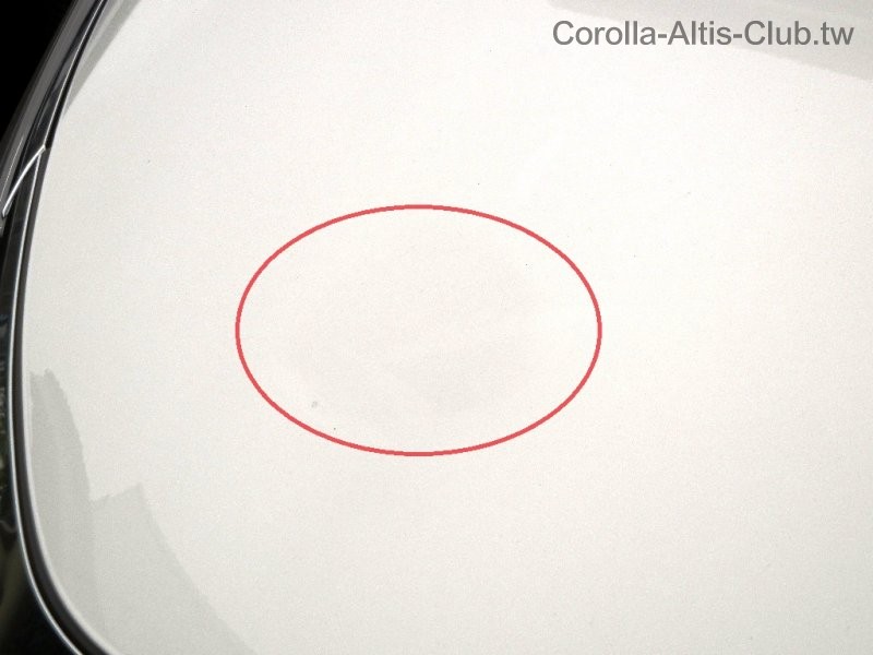

發表於 2014-3-19 09:57 | 顯示全部樓層
我2014年1月份牽的白色車至今快2個月在上週洗車時也發現這個問題在引擎蓋上~~有一圈

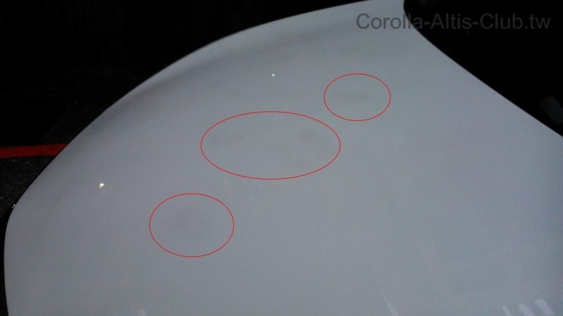

發表於 2014-3-19 10:36 | 顯示全部樓層
我的也是2014年1月簽的車,在引擎蓋上有四塊,車頂上有三塊,大小不一,明天要進原廠處理,這種大麥町會不會越來越多呀。

發表於 2014-3-19 11:28 | 顯示全部樓層
本帖最後由 johnson.lin 於 2014-3-22 19:57 編輯
我的也是 2013 年 11底出廠, 原本是後行李箱蓋一小塊, 前三周發現引擎蓋也慢慢浮現.
本週保養, 回原廠處理討論如何處理 ?
3/22 回原廠處理結果報告 ,
後行李箱的小黑斑確定是在深層的油漬,
引擎蓋上目前保養廠說明的應該當初打蠟時沒有清潔乾淨,
將灰塵越打越深, 現場有先處理一個黑斑, 可以處理乾淨,
因此下次會約時間處理後行李箱的小黑斑, 引擎蓋也一起處理後
再觀察, 報告完畢!
