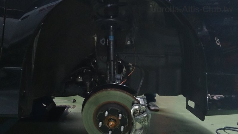

196

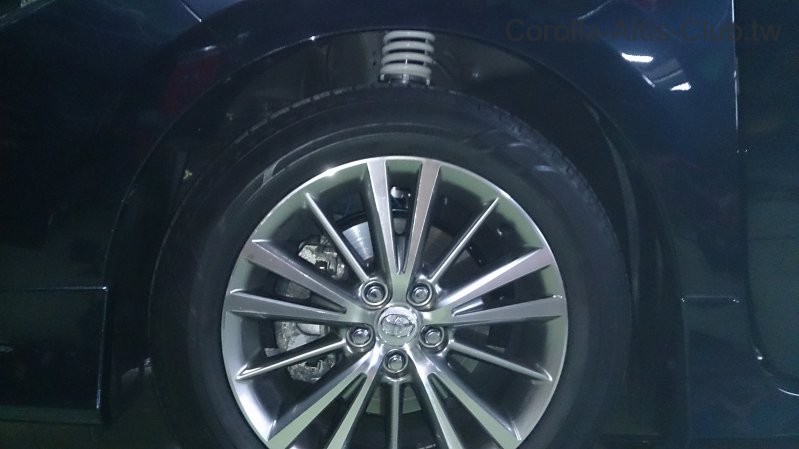

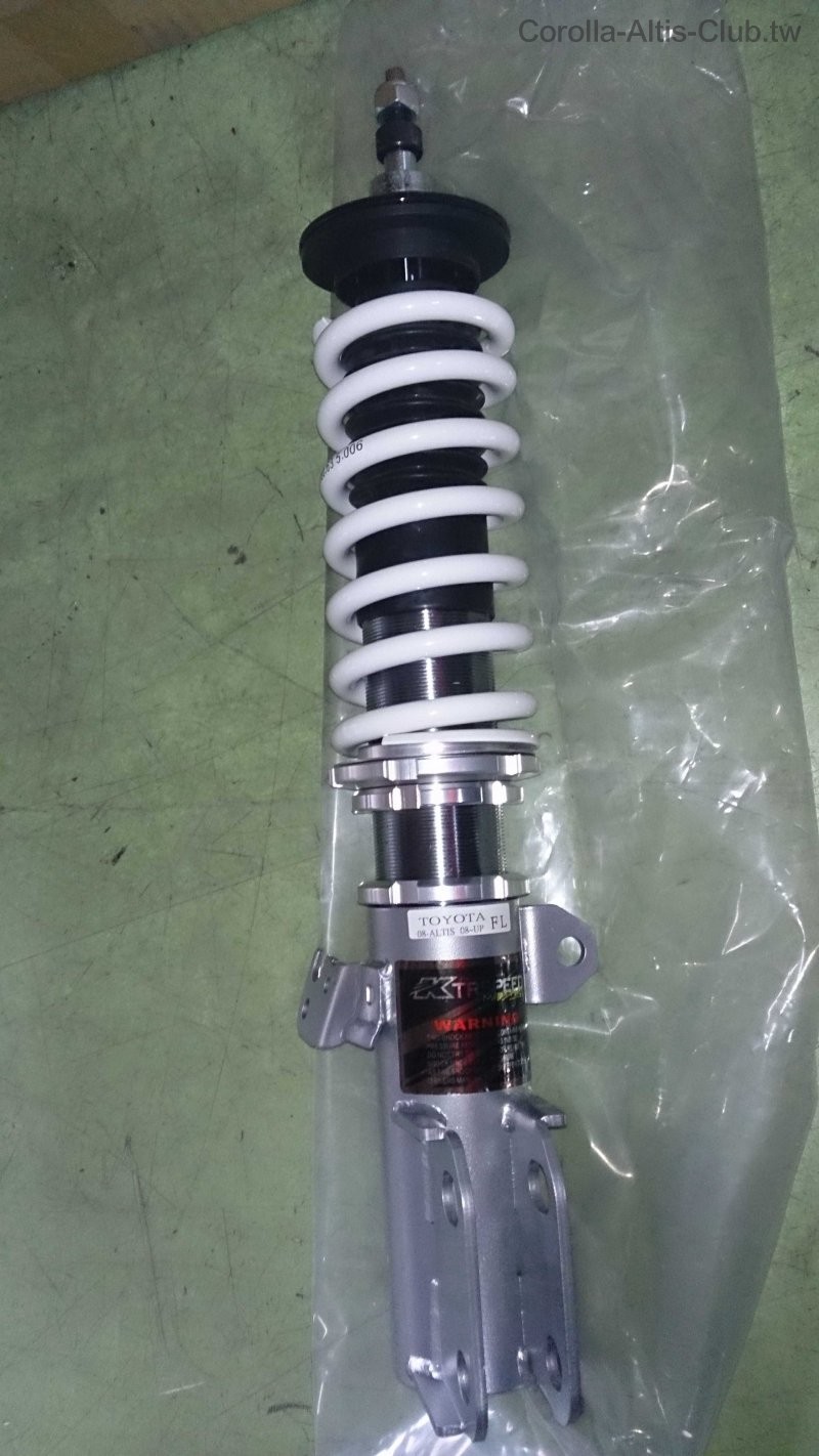

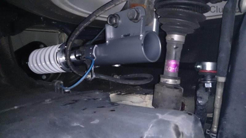

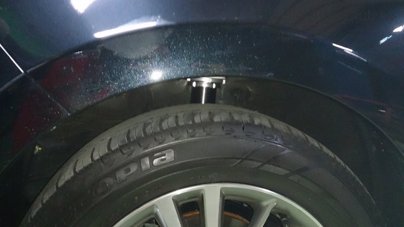

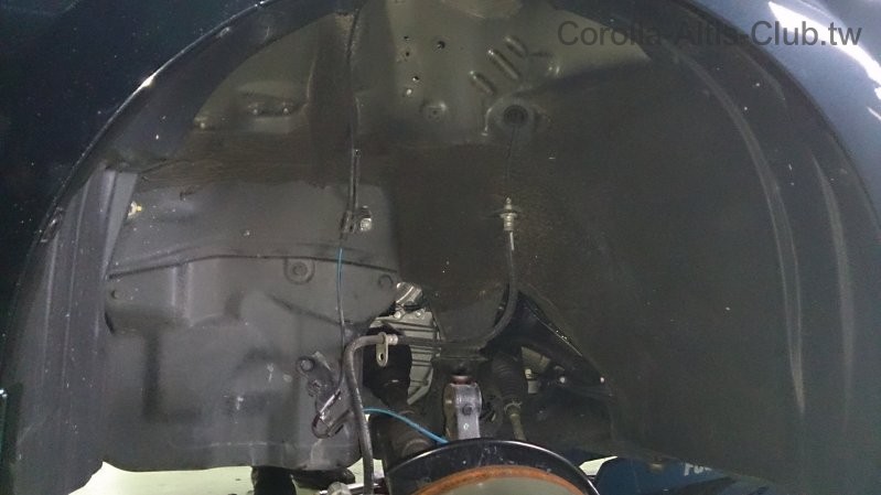

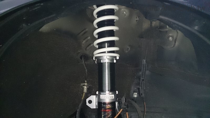

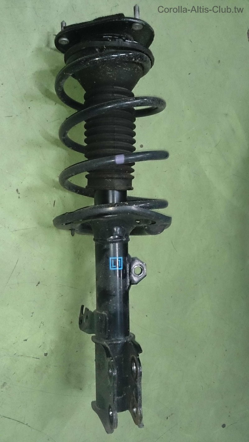

2.下輪胎
3.拆上拉桿,下原廠避震器上座

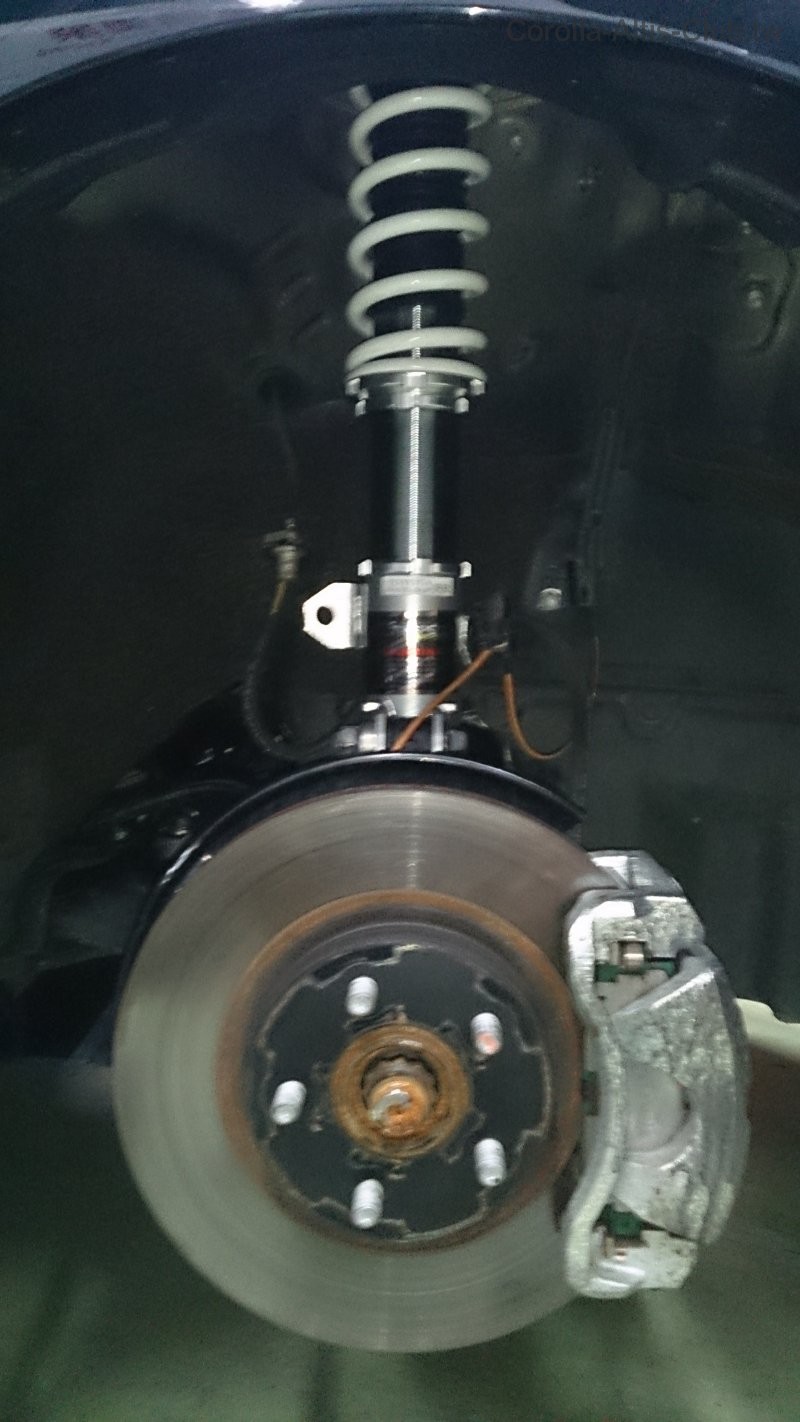

4.下避震器
5.原廠避震器
6.KTR Speed 避震器

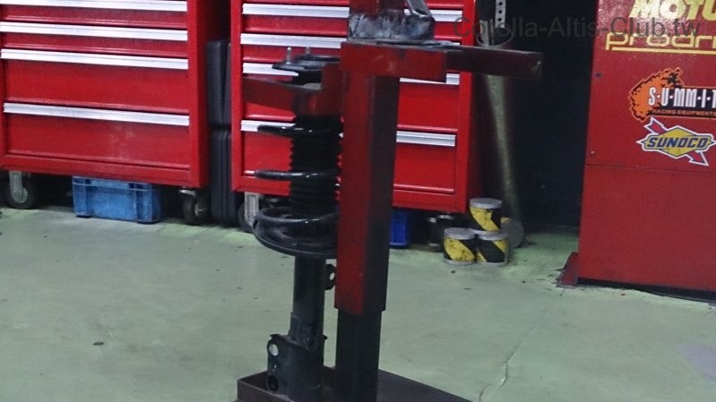

7.分離原廠避震器上座,讓KTR Speed避震器沿用
8.上KTR Speed 避震器

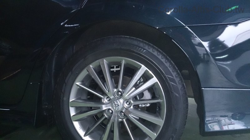

9.上輪胎

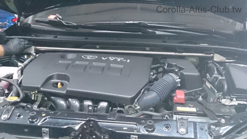

10.Done,前面拍拍,後避震器就不妨礙師傅施工了!!!從下午兩點多安裝完大概9x分鐘,之後去定位弄超久XD,
一直到晚上七點才離開要安裝的車友要稍微拿捏一下時間,
因為定位我是花蠻多時間,別人我不知道就是^_^
心得:
轉向反應快速
路感比原廠清晰,清晰到讓你覺得原來台灣的路真的很爛!!!
側傾幅度超級大降低,降低到只感受到離心力遠大於側傾的存在!!!
搭配上下拉桿,很棒~
p.s.感謝Apple大的烤雞及飲料~還有老闆憲哥及師傅人都粉好,施工等待時間吸收了不少知識

 樓主| 發表於 2014-4-20 01:05 | 顯示全部樓層
airpower 發表於 2014-4-19 15:52
可請大大多分享此款避震的使用心得嗎?
安裝後於停車時會有小異音出現嗎?
坐起來會不舒適嗎? ...
停車異音....應該不會吧!!!我才裝兩天!!!
坐起來不舒適,如果要跟原廠相比的話,舒適性一定是會降低一些,因為你路感增加了,
感受到路面的跳動感絕對比原廠的避震器來得多,壓到坑洞晃動變低,原廠的比較晃,
至於後座乘客部分....我不清楚,畢竟我沒有分身XD,永遠只能坐在駕駛座,要體驗的話,
如果有遇到A大,可以請他讓您試坐一下,感受一下唷~~

 樓主| 發表於 2014-4-19 15:29 | 顯示全部樓層
這一支是團購的那一支嗎?
恩,就是團購的那隻避震器
水喔~~在港灣高速裝的嗎
定位的錢要自己出嗎
是的,在高雄的港灣高速裝的!!!
安全性提升套件 Stage 3:
KTRspeed高低、軟硬、阻尼三向可調套裝避震器
團購價:19999含工資裝到好(定位另計)
保固:一年不限里程保固直接換新
(TEIN低階四萬同等級五萬工資3000)
(出保固直接寄新的給你拆換不用留車返修)
Stage 1 + 2 + 3 合購價:24999開回家(免工資送定位)
我是當初團購Stage1+2+3,所以我定位免錢,如果不是當時買的團購,我想定位就要錢了,這部分問A大會比較清楚!!!
請問~此改裝避震器情後彈簧支撐力道各是多少公斤?!
Sorry!!!我不清楚捏
34
315
315
