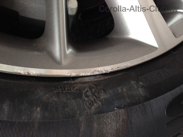

各位大大好!
我的小尊前幾天路邊停車時卡到路邊行人磚道,
輪框有明顯刮傷(如圖)...
美觀上我是不太在意,
但是印象中好像這種嚴重刮傷不處理的話,很容易鏽蝕。
請問這樣的情形怎樣處理比較妥當??
感恩!!

輪框的材質是鋁合金,不會生鏽啦.

先在車子輪胎都是鋁框,除非你有在載貨,就是鐵框比較好(*^o^*)
發表於 2014-4-29 13:46 | 顯示全部樓層
不影響拉,之前那台也是傷痕很多,無視

謝謝各位大大回覆,
至少讓我鬆了口氣,
可能我印象都停留在老車生鏽的輪框上了...

好痛.....,久了是會氧化啦!不過沒關係,因為氧化還是白白的。

用粗砂紙略磨平,去漬油清潔處理面後,使用市售金屬鋁箔貼紙緊密貼平就ok了(不會很容易脫落,請安心)!

謝謝大大指導!
果然是有顧到面子又保護到裡子的好方法呀~~

傷到外觀就是難看了一點
不影響功能啦
