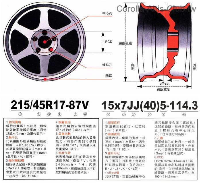

一直有個疑問,有無神人大大可以為我解惑,以利未來升級的參考依據:1. J值代表什麼?
2. ET值呢?
3. 升級鋁圈跟上面1,2是否會有影響?
4. 如果升級了鋁圈,同時降車身(不想降太低也不能犧牲太多舒適性的情況下),如何知道是否會磨到上緣?
5. 加大輪胎如何對應原場16"輪胎??
都有爬文過,不過都說的看不太懂,真是外行阿

1. J值是指輪圈的寬度,越大的J直就能裝越寬的胎皮
2. ET值是指輪圈的中心離鎖點的位置
越大的ET值,鎖點就會越外面,胎皮就會往裡面靠
像86的原廠圈ET值就很大,裝在2014 Altis上面會碰到卡鉗
這張圖中的40就是ET值
3.不一樣的鋁圈數值,當然不盡相同
4.很難去做計算,通常就是試試看...
5.加大輪圈當然就不能用原廠16吋胎皮了,要另外購買

第5點我的意思是16換算17"要怎麼換算啦,像我門的車原廠配胎為205/55R16,那換成17吋的話是要哪種規格呢?
另外,我門原廠配胎的ET值有人知道嗎?還有孔徑是多少??

ET好像是32
孔徑好像是54
不確定...
