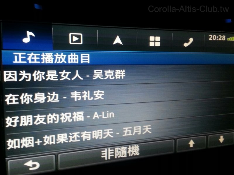

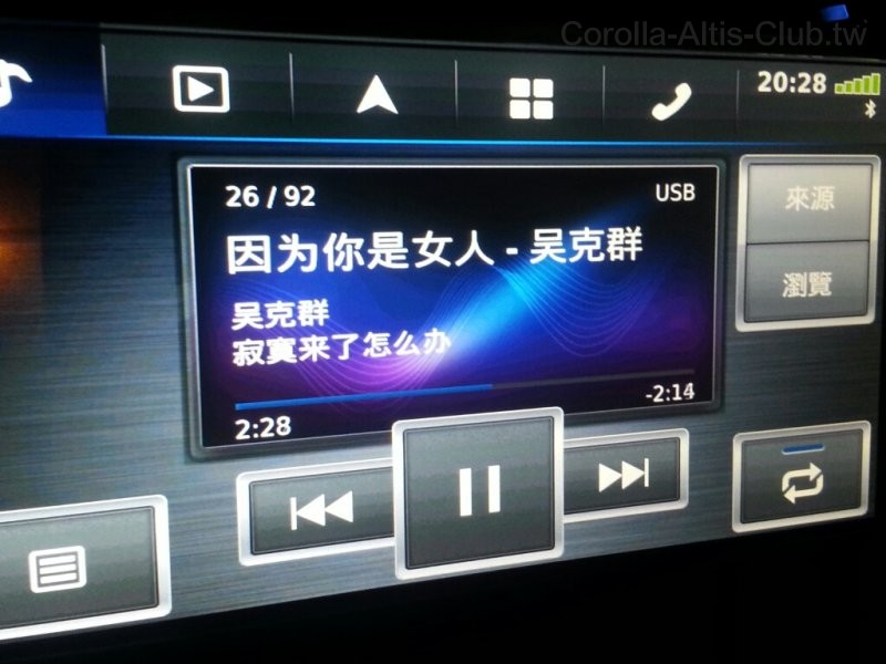

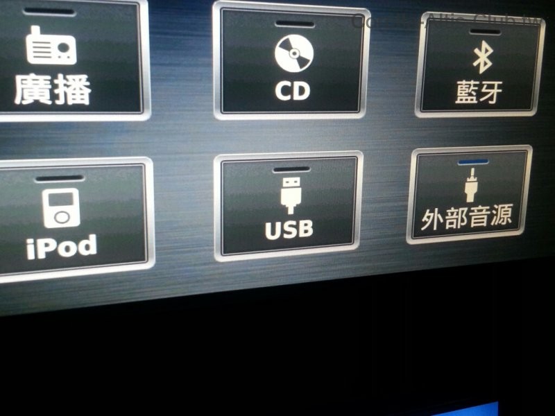

先進入這個畫面 點選音樂來源 選擇USB來源
然後點選左下方那個正方形的圖案

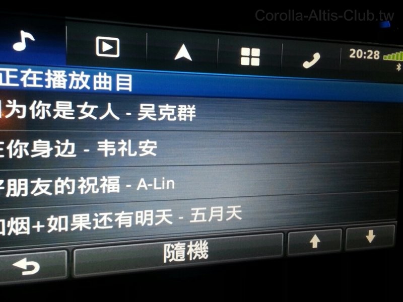

之後就會出現這畫面 看到中間那個隨機了沒? 點下去就會變成隨機播放模式了
之後如果要換回來非隨機 改成順序播放 只要把中間那個非隨機再點一次就好
不過如果要用隨機模式 每重新發動一次車輛 就要重新設定一次才行 他車輛會自動在關閉再重新開啟時 重新設定成順序播放喔!
