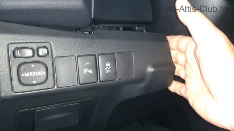

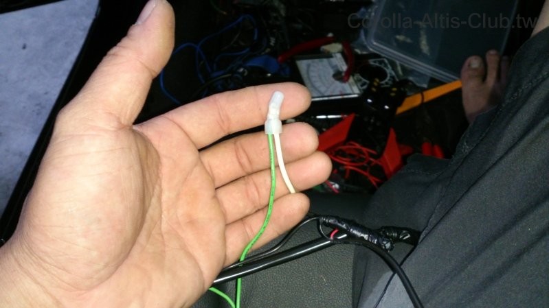

原本都是使用感應型的燈~
缺點就是要一直換電池~
反正開關的預留孔那麼多個~
就來裝個燈吧~

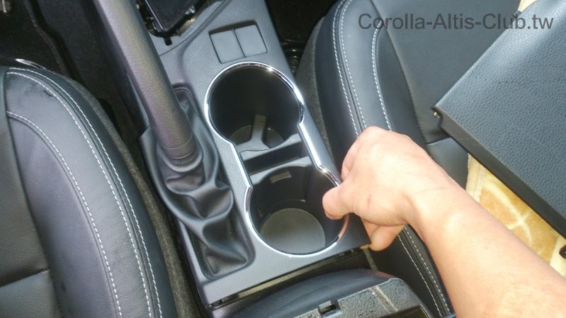

1.原本使用的感應燈,其實蠻好用的,
缺點就是要一直換電池

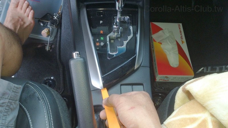

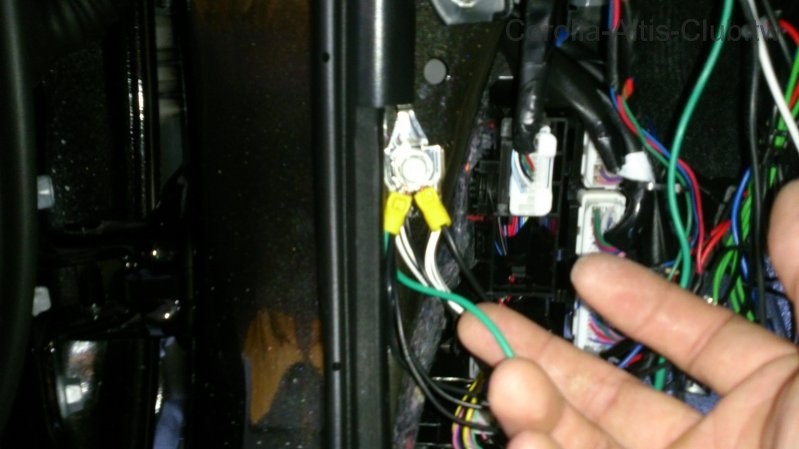

2.先把排檔的飾板拆起來
3.置杯架這邊往上就可以拉起

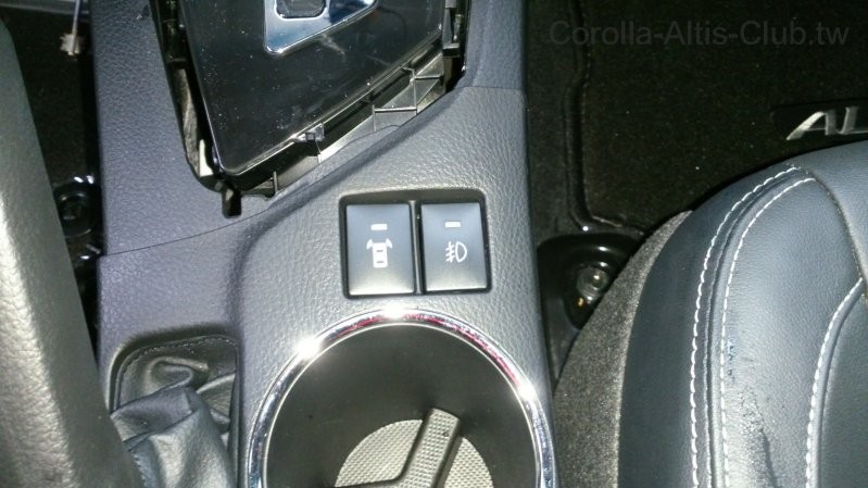

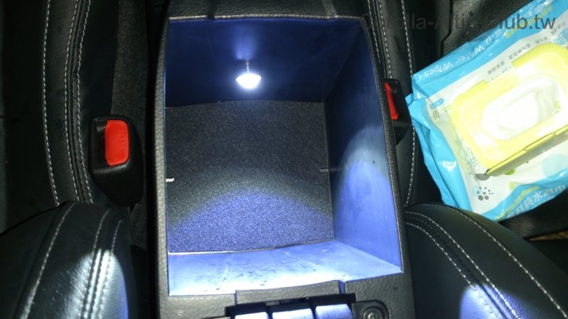

4.把開關裝進預留孔

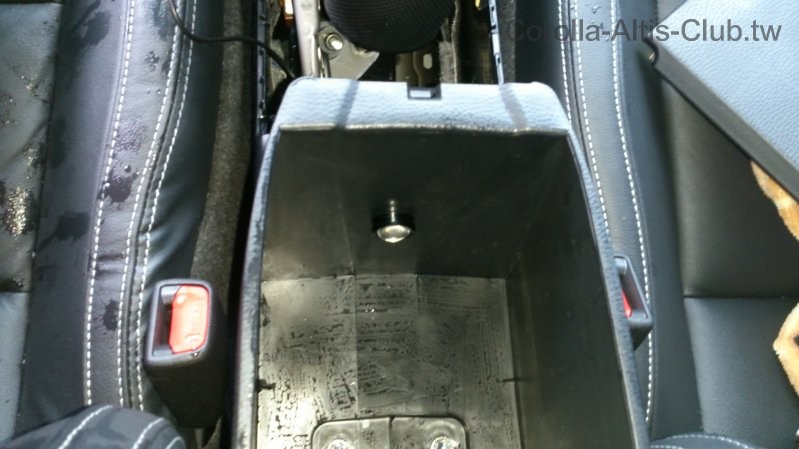

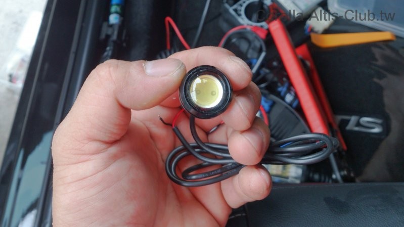

5.網路購買的黃昏牌LED
6.鑽孔後將LED鎖上(外加一公升的汗水)

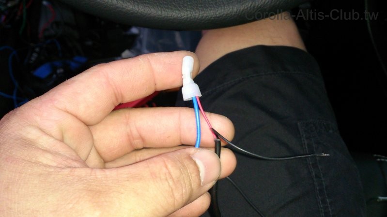

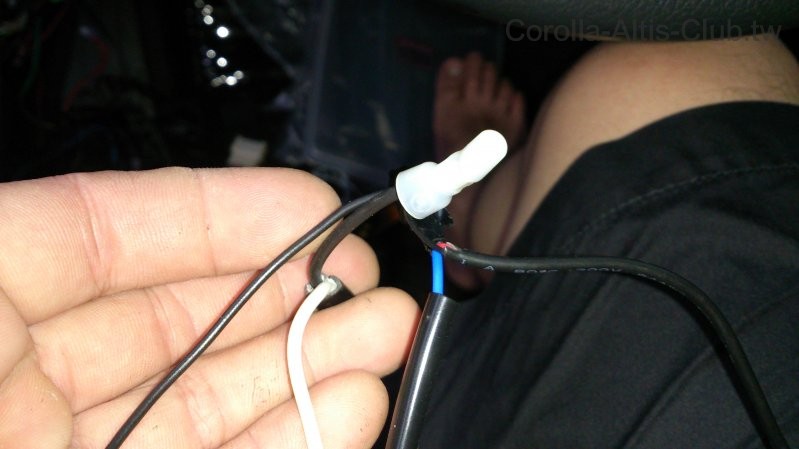

7.LED正極接開關輸出正極(藍線)
8.負極接開關負極(黑線)

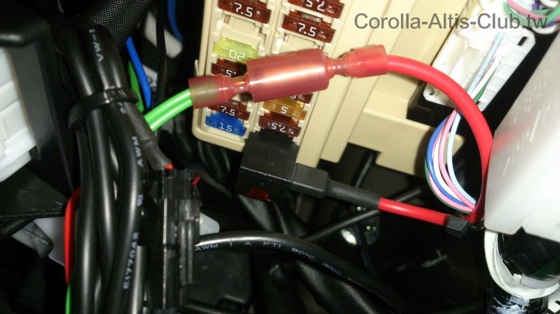

9.開關輸入正極接線延長(綠色)
(如果要接點煙器線路正極應該夠長)

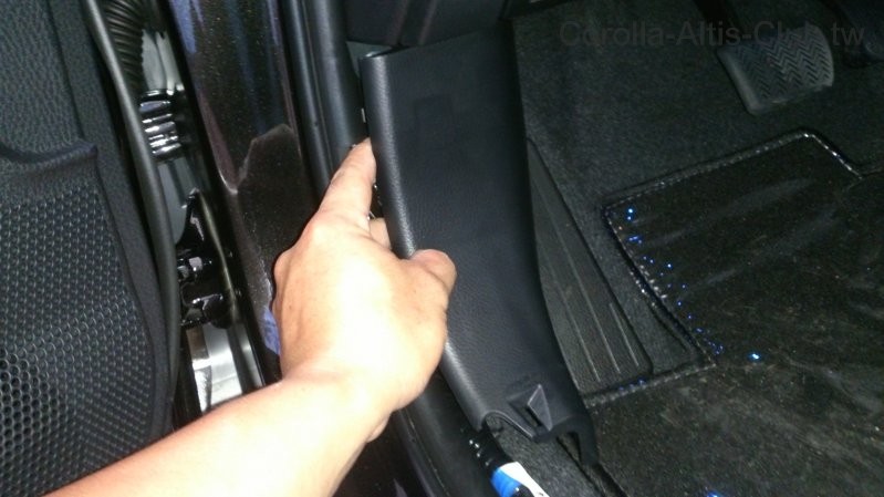

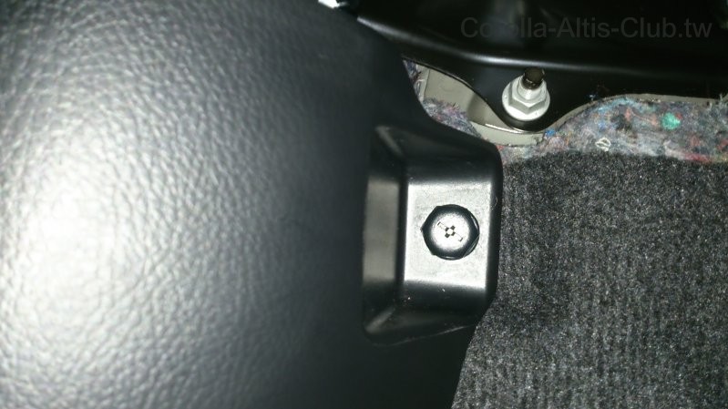

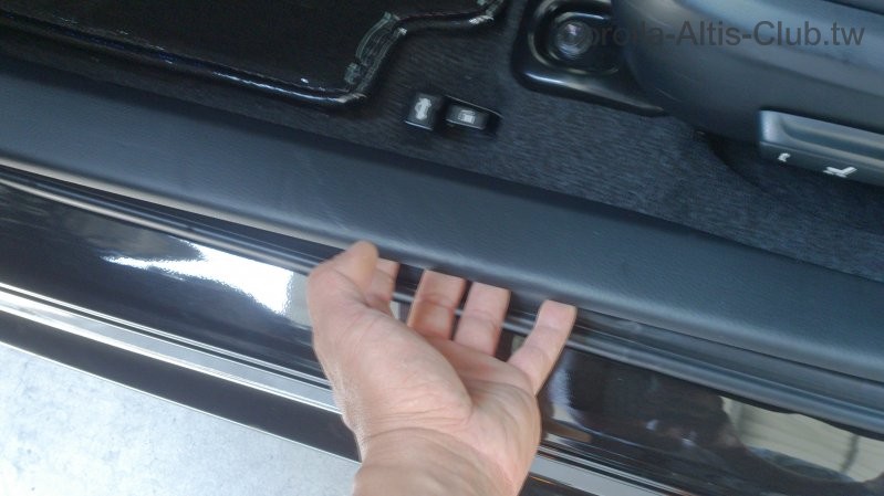

10.拆內門檻
11.拆腳踢板螺絲
12.拆腳踢板
13.這塊往外拉就起來了
14.正極我是接點煙器保險絲
15.負極固定在這邊
16.完工
