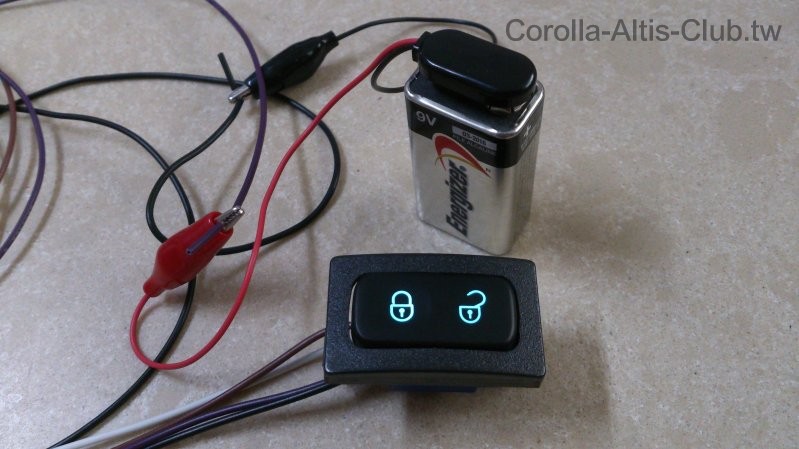

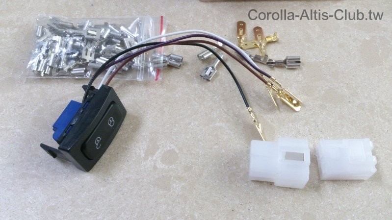

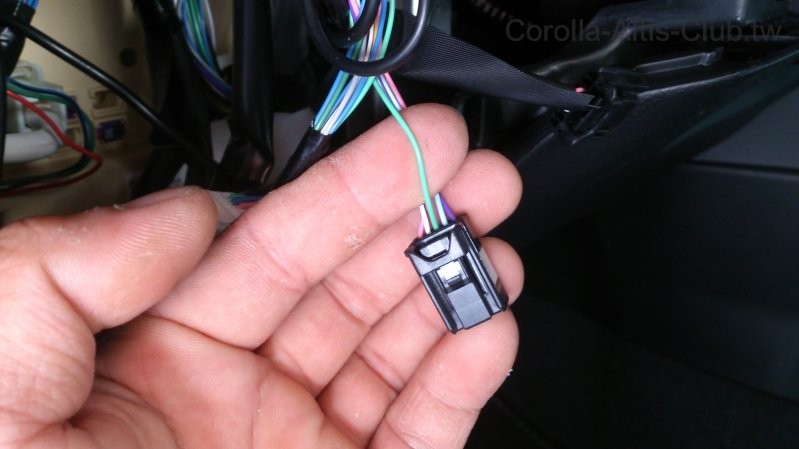

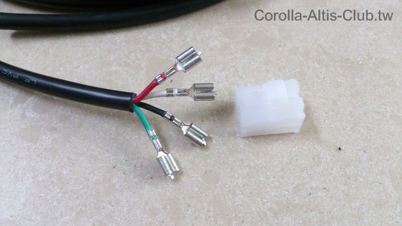

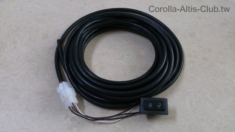

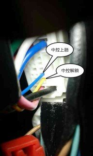

1.網路購買的中控鎖開關
2.做個活動的接頭改天要拆比較方便
3.把端子壓接好
4.端子插進去就可以了
5.準備工作完成

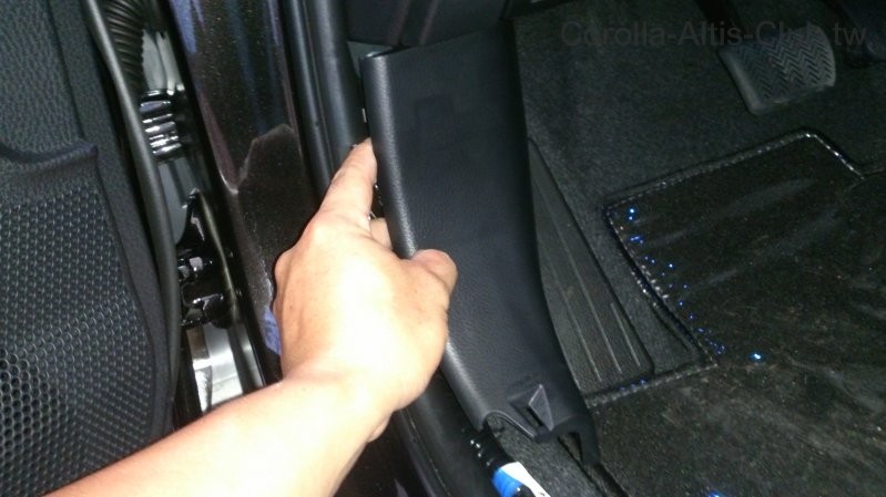

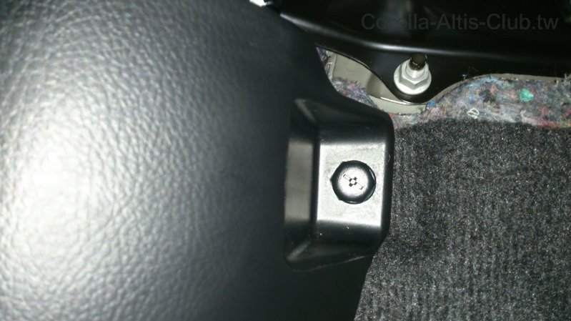

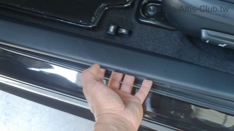

6.先拆內門檻
7.拆腳踢板螺絲
8.把腳踢板拆除
9.這塊往外扳就起來了

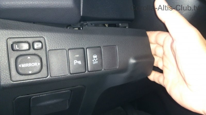

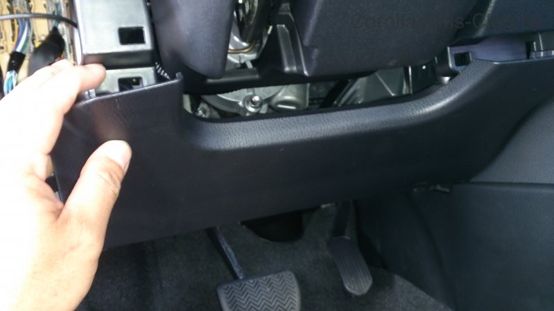

10.方向盤下方飾板拆除(這塊有點緊,要施點力)

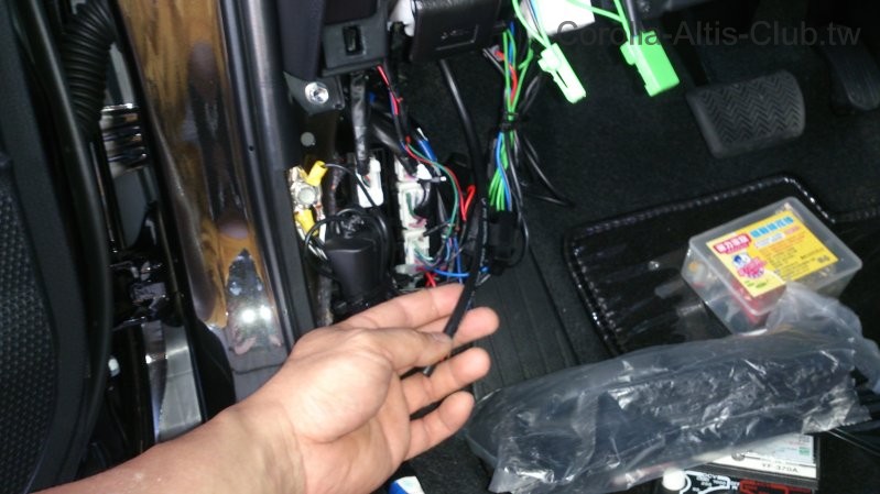

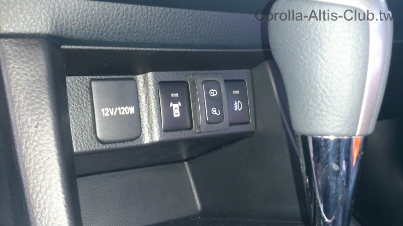

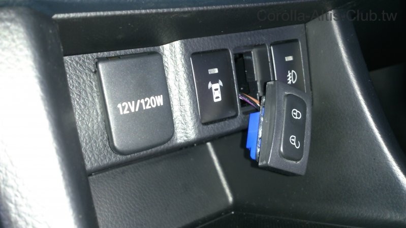

11.開關預計裝在這邊
12.把電纜線穿來這邊準備接線

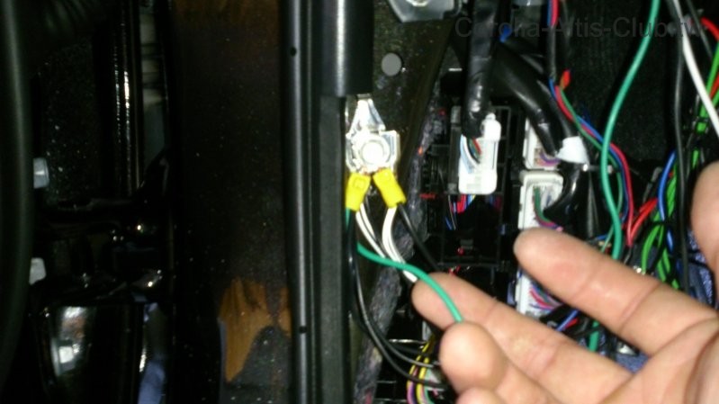

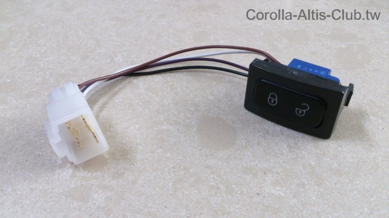

13.開關的小燈接原廠雷達開關的小燈

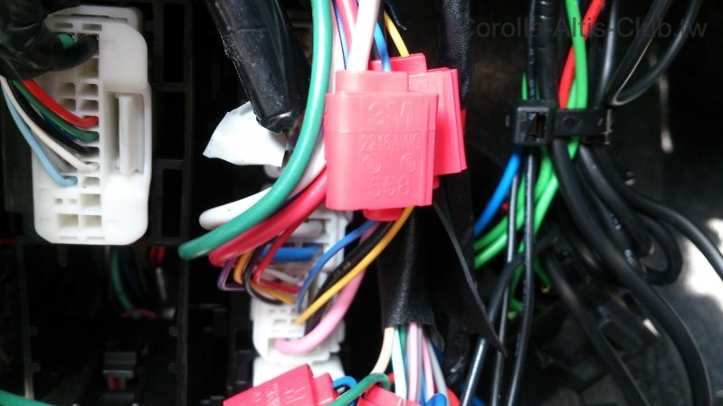

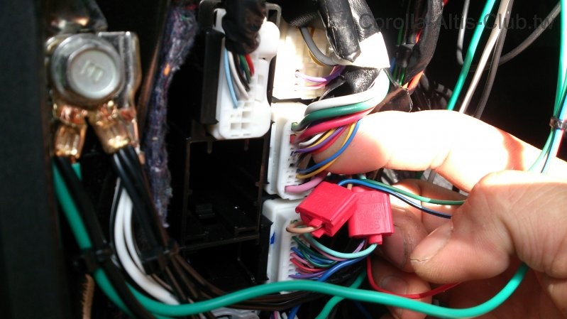

14.負極搭鐵
15.上鎖(藍色),開鎖(黃色)
16.用烏龜夾分別接上
17.完工

 樓主| 發表於 2014-7-6 17:29 | 顯示全部樓層
yenru 發表於 2014-7-6 14:12
是不是搭錯地線? 查一下.....
我有嘗試地線接同一組插頭上這條地線~
也是沒有動作~
不知道是那出了問題~

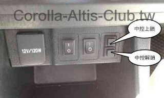

發表於 2014-7-6 17:44 | 顯示全部樓層
中控上鎖:負線短路藍線
中控解鎖:負線短路黃線

 樓主| 發表於 2014-7-6 17:46 | 顯示全部樓層
patrick168 發表於 2014-7-6 17:44
中控上鎖:負線短路藍線
中控解鎖:負線短路黃線
請問這是11代的接法嗎?
有沒有照片可以分享一下~
謝謝你~

發表於 2014-7-6 17:56 | 顯示全部樓層
本帖最後由 patrick168 於 2014-7-6 18:07 編輯
是11代,我已裝好了,很簡單,稍後傳圖片
