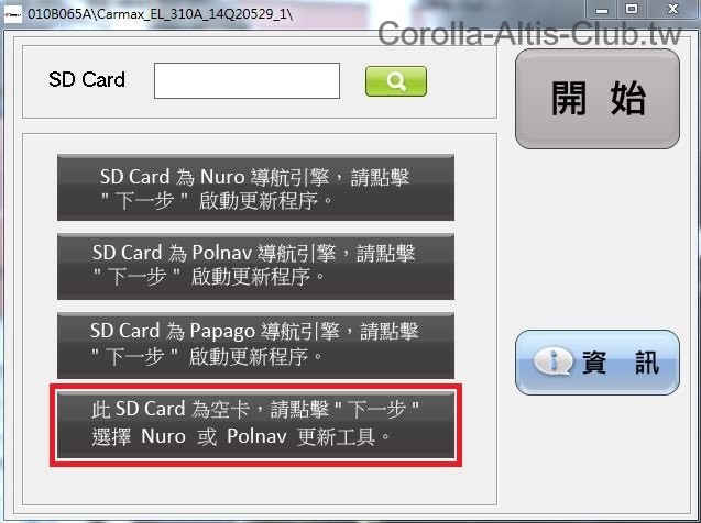

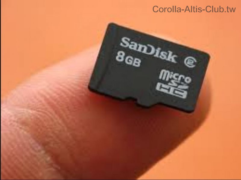

是的,更新只能用Micro SD卡
詳細方式請參閱以下連結說明
http://www.nuro.com.tw/carmax_update_310_EL_2.php
MicroSD卡,大小只有一種
更新完,即可將SD卡移除
P.S.如果真的不會自行更新,或懶得自行更新,請先連絡"服務廠專員"先確認一下目前他們廠內是否已經拿到最新版本"
再過去請他們幫忙更新即可!!!

發表於 2014-7-7 14:01 | 顯示全部樓層
大大,想太多囉....
原本就"沒附贈SD卡""沒附贈SD卡""沒附贈SD卡"
SD卡要自備,如果"一開始您有一張專門替這台車機<準備更新用的SD>",
則要執行更新時,插入那張卡,就可以囉,但因為原廠車機"都沒有附贈SD卡",
所以車主第一次自己更新,都得自備一張空的SD卡
所以更新程序中,有一項是可以選擇,此SD卡為空卡,它會自動偵測到SD卡內容,然後跳至該選項!!!
