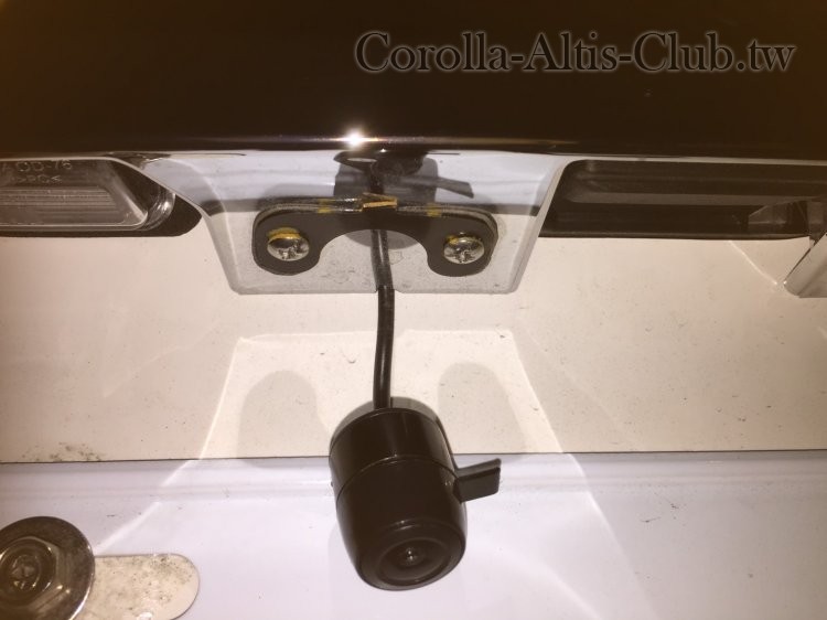

如圖,請問該如何固定

自己DiY300左右解決!換鏡頭

AB膠有效

可是問題是鏡頭沒壞,只是固定在上面的斷了

轉下二顆螺絲 墊片拿下用ab膠(乾了會變硬) 像包木乃伊的包法連接斷裂處 等一小時固定後在鎖上 完工

上網找一下!買腳架就好

誠心建議⋯之前看一個才35元吧
