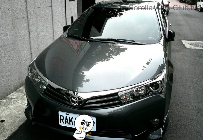

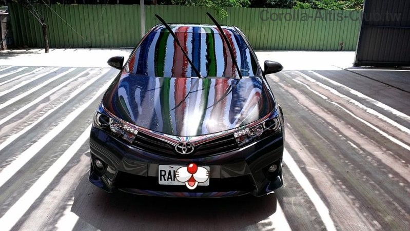

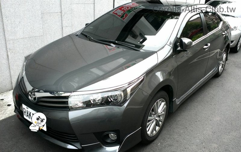

昨天晚上第2次上蠟
放了一晚,感覺效果還不錯
清晨拍的

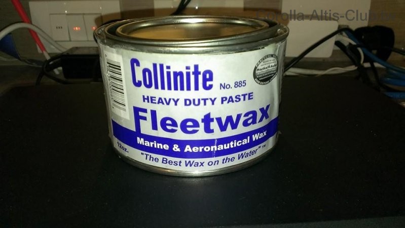

4/17更新一下
聽了網友的話買了一罐柯林885  濕上濕下+冰鎮
果然好推省力~~阿烏
首次只有上薄薄一層,而且是在晚上
下次在附上施工照
不過可以感受到比較不惹塵

柯林885 稱的比845久
但是比較難推一點點,建議可以濕上濕下會好推很多
因為它是固態蠟,須先弄到打蠟海棉在上蠟
但是持久性用過都說好

柯林885持久度+1
去給人洗車打蠟然後自備885
每天開車通勤台北桃園來回
室內停車
撐了一個半月後去洗車
車體仍然有885保護著
