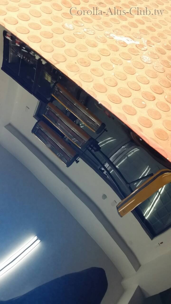

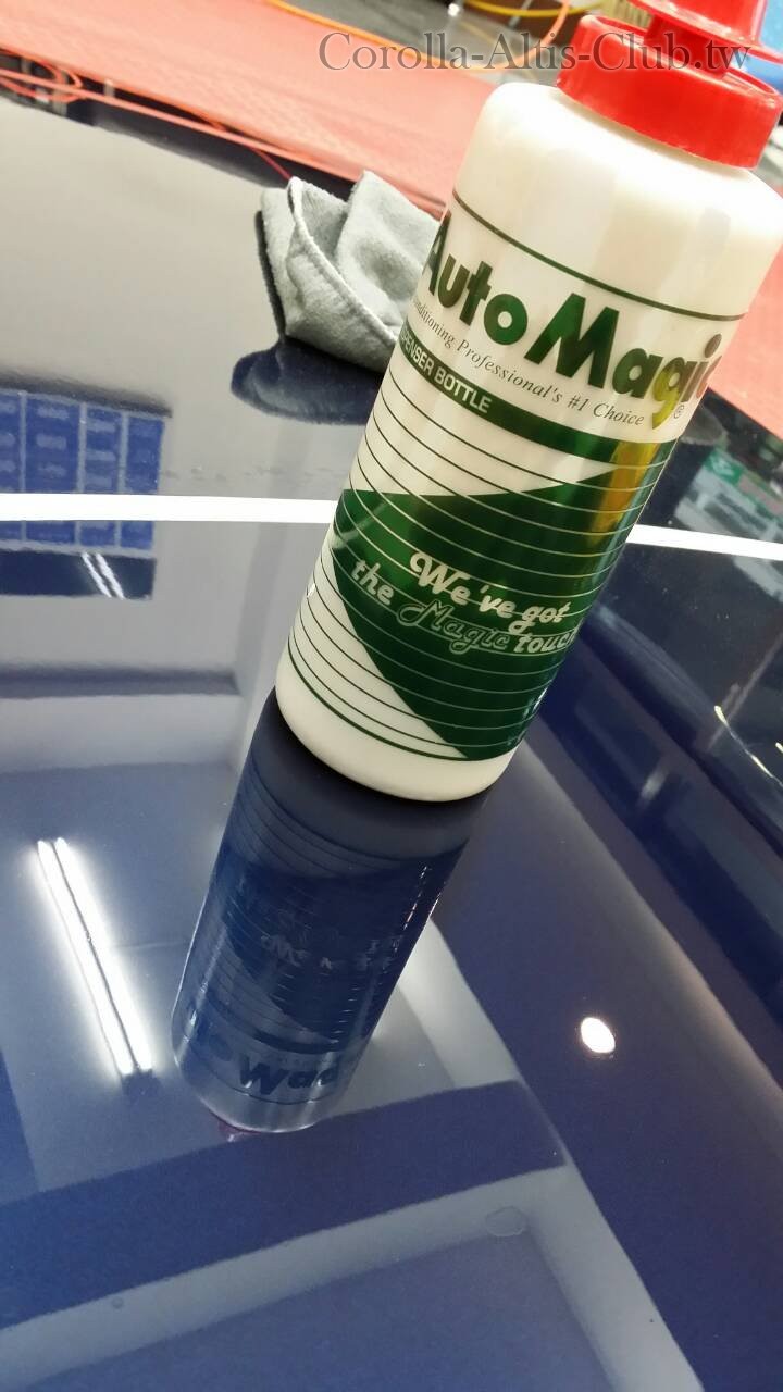

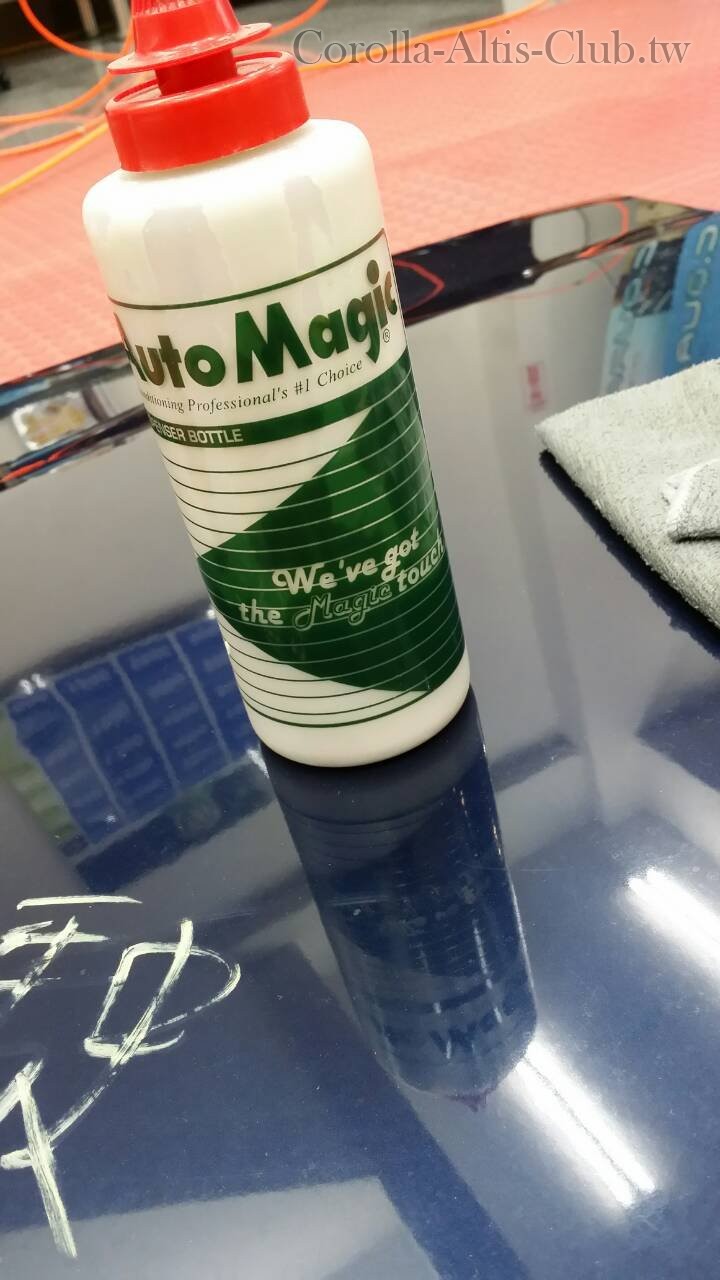

水砂修鏡面,
但現在不必水砂就能鏡面了
鏡面魅力確實,但損耗金油就不少
處理前
處理後得鏡面清晰可見
