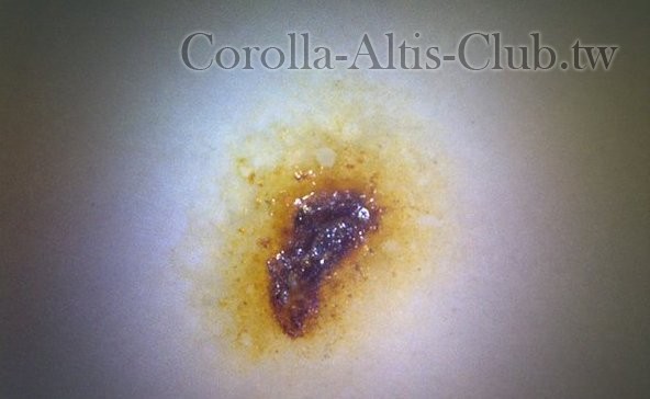

烤漆黃褐色斑點

比較不柏油,我有試著用去除柏油的溶劑(牌子是3M的),一點反應都沒有>"<

ektv2003 發表於 2015-8-15 19:28
鐵粉,用磁土推一推
喔喔~~了解,我會再試試看
不過用指甲去摳他,好像摳得下來
請問如果是鐵粉摳的下來嗎?

發表於 2015-8-16 01:13 | 顯示全部樓層
kevin76842000 發表於 2015-8-16 00:31
喔喔~~了解,我會再試試看
不過用指甲去摳他,好像摳得下來
請問如果是鐵粉摳的下來嗎? ...
可以摳,但會不乾淨,又會傷金油, 還是使用磁土吧 !
轉分享一張 鐵粉放大後54倍的圖片,黃褐色的是鐵粒的主體,已經完全銹化了。非常堅硬的!較淺的黃色部位是鏽跡蔓延開來

發表於 2015-8-16 04:58 | 顯示全部樓層
我把照片放大真的像是銹蝕
(希望只是鳥大便放太久或鐵粉)

發表於 2015-8-16 09:09 | 顯示全部樓層
kevin76842000 發表於 2015-8-15 16:28
A大,用指甲去摳他,好像摳得下來
請問鐵粉摳的下來嗎?
那就是了
要盡快移除
不然會腐蝕進去
怎麼移除我也不清楚
想DIY可以問問WaxZone汽車美容精品台灣美光

發表於 2015-8-16 09:10 | 顯示全部樓層
ektv2003 發表於 2015-8-15 17:13
轉分享一張 鐵粉放大後54倍的圖片,黃褐色的是鐵粒的 ...
專業的來了

發表於 2015-8-16 13:08 | 顯示全部樓層
ektv2003 大 ,是專業的店家,污染物的判斷經驗和處理方式都非常中肯實用唷~
如果要自己DIY處理的話,就是要準備鐵粉劑跟磁土
先用鐵粉劑噴灑在污染物上,再等待約1~2分鐘待藥劑呈現紫色反應時,再沖水進行洗車。
洗車沖水後不用擦乾,用磁土輕跑污染處。
磁土清潔力大,必需隨時讓漆面保持溼潤(最好是用泡沫水來潤滑),降低磨傷車漆的風險,
跑磁土的力道也無需太用力,只需來回輕輕跑過就可以了。
跑完磁土檢視清除狀況後,再沖水擦乾即可。
如果自己DIY經驗較不足,建議還是請汽美店家來處理會比較省事唷。

發表於 2015-8-17 02:12 | 顯示全部樓層
報告,有問題想請教,一般鐵粉肉眼看不出,像這種大到肉眼可視的鐵粉,
是不是在特定的環境較容易發生.
如鐵工廠或軌道邊

 樓主| 發表於 2015-8-17 21:18 | 顯示全部樓層
ujm 發表於 2015-8-17 02:12
是不是在特定的環境較容易發生.
如 ...
小弟是住在鄉下旁邊只有田...因為是停在開放式的車庫
剛開始還懷疑是某種動物或昆蟲的排泄物之類的..
沒想到怎麼洗都洗不掉~"~才上來求救
