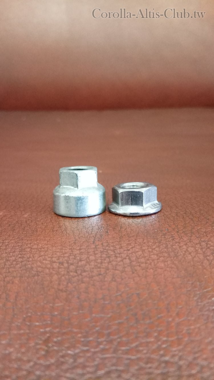

發表於 2016-12-2 10:51 | 顯示全部樓層
本帖最後由 上揚-小劉 於 2016-12-2 11:15 編輯
10.5代車子需要更換螺帽
11代的螺帽不能夠續用於10.5的車子上.因為螺絲一樣
10.5代避震上座螺絲牙較短.所以要換短螺帽
原廠螺絲下半部是空的沒螺牙
原廠螺絲下半部是空的沒螺牙
72
72
