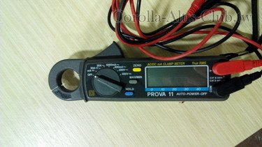

發表於 2016-10-1 06:54 | 顯示全部樓層
本帖最後由 sfarmory 於 2016-10-1 07:20 編輯
以前測過的
PROVA 11(台製勾表)
未開電門 285mA
開ACC 2.89A(含garmin7190 及前後行車記錄器)
開紅火(IG on) 4.58A
FLUKE 115 串接測試
未上鎖  135mA
上鎖防盜啟動  200mA
ACC on  2.67A (garmin 7190 off=2.26A)
IG on  5.0A (garmin 7190 off=4.5A)
全車只外加garmin 7190及車美仕前雷達
prova11
prova11
fluke115
fluke115

 樓主| 發表於 2016-10-1 07:53 | 顯示全部樓層
limit38921 發表於 2016-10-1 01:37
我之前也從未手動關過它,因為它會隨車啟動或關閉
但去原廠測電時,熄火狀態還有0.4X的電流,原廠技師說 ...
的確,熄火後還是會通電,車子未發動,手動開關開,它會再打開,我到昨天才曉得!!非常感謝你的分享!!

 樓主| 發表於 2016-10-1 07:56 | 顯示全部樓層
sfarmory 發表於 2016-10-1 06:54
以前測過的
PROVA 11(台製勾表)
感謝你圖文並茂的回覆,當初你怎麼會想要做這樣的量測呢?
899
6394
6394
發表於 2016-10-1 09:50 | 顯示全部樓層
阿德 發表於 2016-10-1 07:56
我有收集數據資料習慣(工科關係吧)
做為將來故障時的比對資訊
285
1892
1892
 樓主| 發表於 2016-10-1 14:04 | 顯示全部樓層
sfarmory 發表於 2016-10-1 09:50
我有收集數據資料習慣(工科關係吧)
做為將來故障時的比對資訊
請問你鉤錶是鉤在哪條線上??
