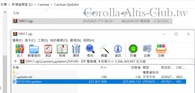

發表於 2020-8-16 21:08 | 顯示全部樓層
看有人有沒有舊的更新包資料
把Garmin\updater裡面換成舊的應該是可以可惜我沒有舊的

發表於 2020-8-17 17:09 | 顯示全部樓層
我有舊的
試過不行強制更新
除非有能力重新打包

發表於 2020-8-18 22:16 | 顯示全部樓層
jack591766 發表於 2020-8-17 17:09
我有舊的
試過不行強制更新
除非有能力重新打包
能不能把舊的.updater檔案給我
我來試試看
謝謝

發表於 2020-8-19 16:28 | 顯示全部樓層
可以把舊的.updater檔案給我,我來試試看

發表於 2020-8-20 11:54 | 顯示全部樓層
本帖最後由 jack591766 於 2020-8-20 13:44 編輯
kenwang3 發表於 2020-8-19 16:28
試完後請分享狀況
Garmin.update
900
900
發表於 2020-8-25 10:43 | 顯示全部樓層
本帖最後由 kenwang3 於 2020-8-29 23:00 編輯
jack591766 發表於 2020-8-20 11:54
試完後請分享狀況
Garmin.update
請問有誰能夠修改成功嗎?
