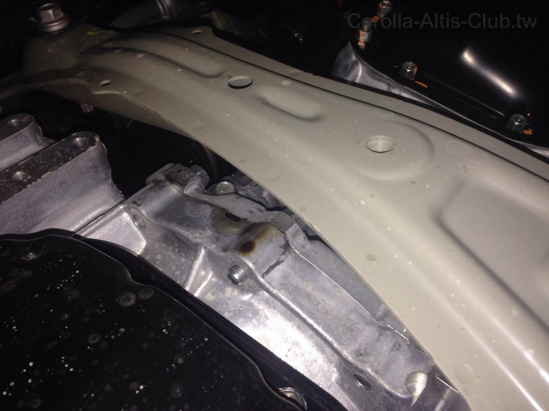

樓主: wenchi01
是否要召回承認瑕疵

我1100公里頂起來也有一點漏油現象

發表於 2014-3-19 14:46 | 顯示全部樓層
1100公里+1

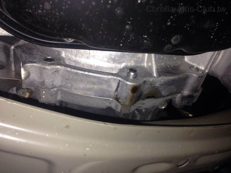

 樓主| 發表於 2014-3-21 17:43 | 顯示全部樓層
感謝上上層樓主為小弟增大智慧上了節法律課!
用手去摸感覺像是黃油快要乾掉的觸感,如果是防鏽油為何只有部分有油漬?應該是整個金屬外表都要擦油吧!難道這算是機體內部的油嗎?師傅也說這是滲出的油,那麼這也算正常噢?一定要到滲出到會滴的狀態嗎?那麼不會滲油的車子就算不正常囉!我的altis已不是個案,就是看到車友po網的啊!為什麼還要靠網友互相告知有這回事,而不是和泰或國瑞來通知車主呢?至少也請當初賣車的業代通知有此現象吧!不知道是裝傻還是真的不知道;如果覺得沒有嚴重到召回的瑕疵,那麼麻煩前幾代神車的車主大哥告知是否也有類似的現象。可能是小弟比較龜毛忍受不了這種先要擔心憂慮一下之後才瞭解天下本無事庸人自擾之的道理。下一台車絕對絕對要多爬文,不再貿然下手了,雖然原廠已幫我去漬也用一支噴槍幫該處灑上不知道是什麼的液體(忘記問了),心裡面還要祈禱拜拜下次檢查時才發現是我是多慮了。這次忘了照相,下次檢查時,再有滲油,將秀上照片分享。

發表於 2014-3-21 19:30 | 顯示全部樓層
我1000公里也有發生 但是不多 已經確定不是漏油 我有聞過 不是機油味 也不是變速箱油味 經組裝技師確認是組裝時所需的潤滑油 清掉即可!!

 樓主| 發表於 2014-3-22 10:52 | 顯示全部樓層
所需的潤滑油會外洩?          表示接合處不夠密合囉? 國瑞作工不夠精緻細膩囉?! anyway,國產車就認了吧!反正聽原廠的話感覺上就是沒關係啦! 是否有專業人士肯跳出來替 altis車主 解說此項漏油真正的奧秘何在?見微知著,希望此項不是未來大故障的伏筆而已。

發表於 2014-3-22 12:13 | 顯示全部樓層
1000公里漏,前幾天3000公里回去檢查又漏,技師請他們組長出來,組長說再多觀察幾次,如果確定是漏油他們會幫我處理,但車子要留廠兩天,第一次買新車就.........無奈。

發表於 2014-3-22 12:27 | 顯示全部樓層
patrick168 發表於 2014-3-22 12:13
1000公里漏,前幾天3000公里回去檢查又漏,技師請他們組長出來,組長說再多觀察幾次,如果確定是漏油他們會 ...
是怎麼樣處理? 上回去鶯哥廠檢查時,組長說目前new altis如果有漏油的話台灣是無授權拆裝維修的,一定是整個換掉,所以W大要不要再講一下原廠有說是如何處理嗎?
