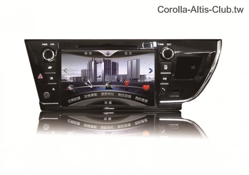

 樓主| 發表於 2014-6-20 10:36 | 顯示全部樓層
本帖最後由 給鬼給怪ㄟ小豪 於 2014-6-20 10:47 編輯
繁星守月 發表於 2014-6-14 18:01
我也是這樣     有人有解決方案了麻~~
你回原廠跟她們說你的狀況.請祂們報修給影音的廠商請祂們做軟體的更新.應該就可以解決了
我的也是做軟體的更新.當下開霧燈的HID.3~5次影音很正常.沒有在跳模式了.目前測試中還會不會在跳
我的經驗給你參考看看~

 樓主| 發表於 2014-6-20 10:39 | 顯示全部樓層
qwe123 發表於 2014-6-19 18:48
我霧燈頭燈改hid也有這情形 前雷達有開還會叫幾聲
老板是說起動hid時電壓會比較高 有些車會這樣   霧燈是直 ...
我前雷達是關起來的.所以我前雷達是不會叫.
目前我的問題是解決了~你可以參考看看我留言給其他車友的建議
