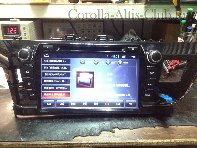

車美式9吋的能夠改嗎?圖片那台。

車美式9吋的能夠改嗎?圖片那台。
車美仕9吋這台日前有車友開來看過,音效電路的部分沒有設計op,所以沒辦法改,抱歉。

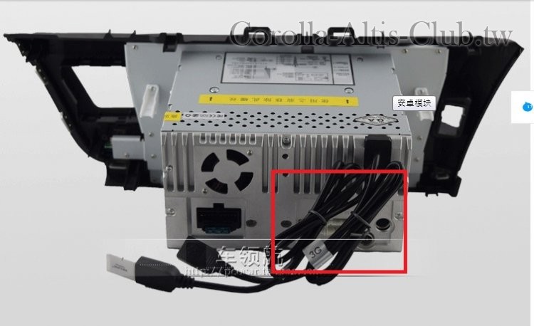

發表於 2016-1-4 21:36 | 顯示全部樓層
本帖最後由 sheng0936 於 2016-1-4 21:51 編輯
baby631215 發表於 2016-1-4 07:07
小弟最近換了車領航9吋的安卓機,想請教一下這台能改嗎?
抱歉,我看過的車領航9吋安卓機是這一台
不知道跟你的有沒有一樣
剛剛在網路上搜尋到的背面接線不太一樣,不知你的是哪一款
方便提供照片嗎?
如果你的不是我看過這一款,那麼我要看過你的才能確定能不能改。

發表於 2016-1-5 08:35 | 顯示全部樓層
baby631215 發表於 2016-1-5 06:11
http://tw.taobao.com/item/40030219851.htm?fromSite=main&spm=a1z2k.6997417.0.0.pEdUj5&scm=12306.1.0 ...
這台還沒看過裡面的設計,不確定能不能改,看你方不方便把車開來看
