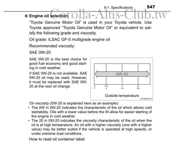

小弟昨天去作第一次保養換油,原本想還差幾百公里才累積到五千公里再去原廠換油,可是上星期接到TOYOTA保養廠來電說半年到了要我回去保養,當時心想手冊不是說一年或一萬公里作一次嗎?想想還是早點保養好了畢竟第一次,早點換油比較安心,可是5W50會不會太黏了,請問各位都用何種號數的機油?我問接待的師傅這個號數會不會太黏,他說他的ALTIS也是用這個號數的並且說太薄的會吃機油?

小弟10代  15多萬KM  5W-30  沒吃機油(非常確定  因為小弟習慣一段里程檢查油位)    5W-50可以用  沒有說不好  只是弊大於利  主要是因為冷車發動對"新世代"的引擎很傷  因為現在機油管都做得比較細  為了節能考量(連渦輪車也是!!)  但這也代表當機油流動性過差  會造成引擎短時間缺少潤滑  這就是非必要的磨損   所以這也是為甚麼TOYOTA"母廠"建議用油 0W-20  如果保守點可以使用5W-30
PS:其實小弟認為  其實機油不正確的流動性(過黏或過稀)反而是造成活塞磨刮油更快速環損的原因 ==> 吃機油
小弟的意見供你參考~~
