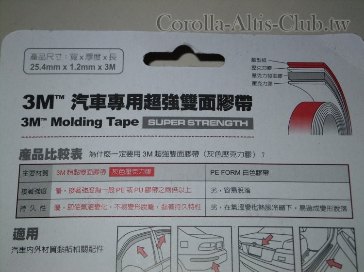

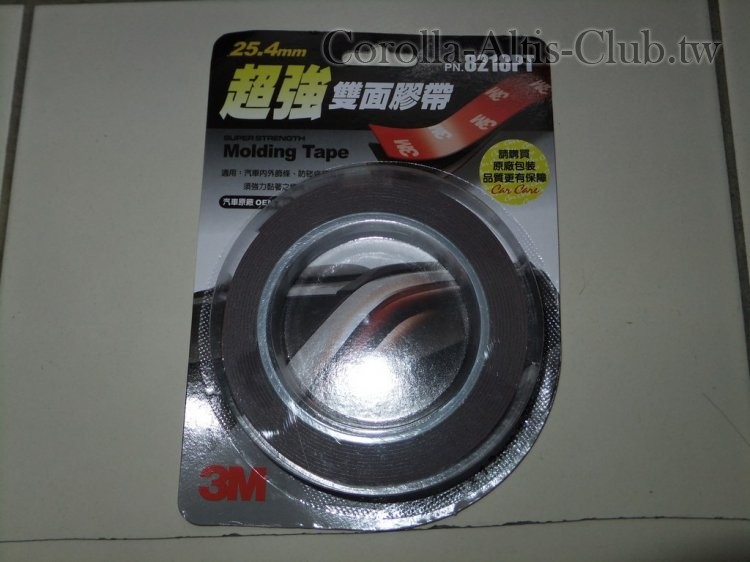

3M雙面膠汽車專用的是壓克力的材質,一般汽車的配件皆用此3M雙面膠來固定!不易脫落!
若沒黏性脫落也沒關係,沒有安全性的問題,再用新的3M雙面膠來黏既可!
3M雙面膠正面
3M雙面膠正面
3M雙面膠說明
3M雙面膠說明
