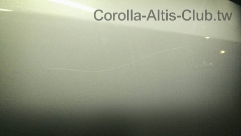

犯小人了,大概是汽美用品寄到公司的關係被招妒了..
晚上加班在下班時看到停車場的我的車副駕被刮了一條..
心情DOWN到谷底啊..
見色漆了..思考要不要 DIY修復...唉

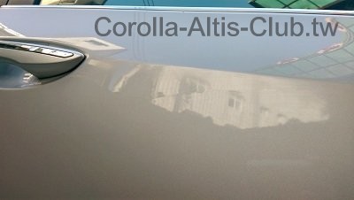

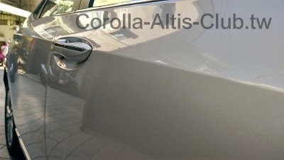

2014/07/26
終於等到補漆都固化了,也確定有蓋過漆面
開始第三動..可是卻發現當水砂到影片說的厚度後用soft99 研磨劑及手研板
都磨不動變這樣
用打蠟機也一樣..這補漆也太硬了吧...這樣磨了好久,太陽愈來愈毒
..直接1000號水砂..1500號收尾了
鄰居說比之前還慘..我也擔心收不了水砂紋..不過因為另一個鄰居是在原廠做烤漆
的技師,確定1500號原廠是收的掉的..抱著大不了回原廠一下...
這個階段使用了打蠟機配soft99 研磨劑 3000 /9800都收不掉..先去休息..快中暑了
下午出動了3800轉的拋光機加美光的D151 三合一及搭配纖維綿盤真的收掉1500號的水砂紋了
還是有痕跡,但至少是亮光平面了..決定留下當紀念過幾年再全車處理

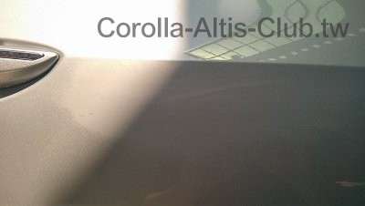

後記:
水砂紙如有水砂紙墊,倒沒想像中的驚心動迫..但這玩意有點小貴,發現用一般
顧小孩的地板軟墊就能切割來用了..結果我這喜歡購買複數的行為砂紙墊買了4組
還有這算是補漆太硬還是原廠太軟..這次補漆求快沒有用原漆金油而以刮痕修補筆
是缺失,多少影響了結果

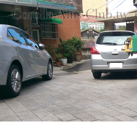

發表於 2014-9-4 23:21 | 顯示全部樓層
本帖最後由 ujm 於 2014-9-4 23:25 編輯
一直在想要不要 po 這台週六幫同事打年間蠟的狀況..
但想想此蠟既有被歸在鍍膜產品中那也算吧

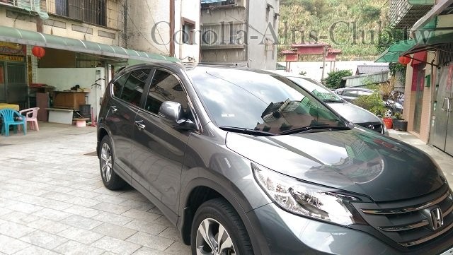

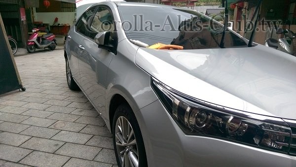

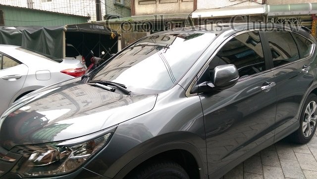

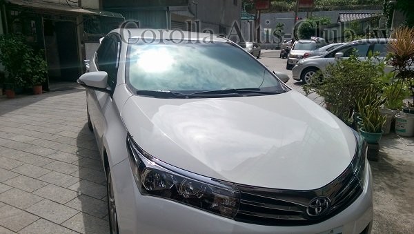

發表於 2014-11-2 17:25 | 顯示全部樓層
本帖最後由 ujm 於 2014-11-2 17:31 編輯

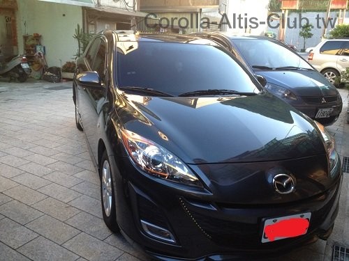

久久沒更新,昨天同事來打年間,上週則上了車廠牌鍍膜(ALTIS兩台)
意外的不錯用,貼圖分享

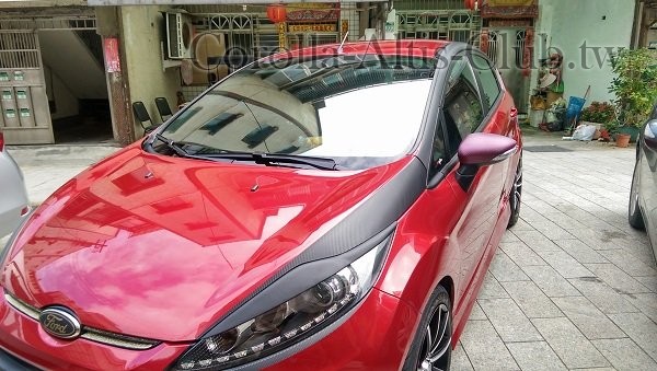

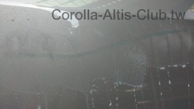

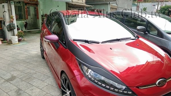

發表於 2014-12-12 22:46 | 顯示全部樓層
本帖最後由 ujm 於 2014-12-12 22:49 編輯
久久沒更新..
貼台鄰居自己玩的,外加銀車有在顧和沒在顧的差異
