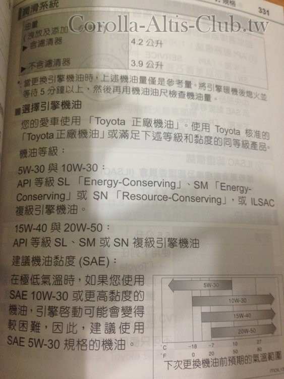

發表於 2015-9-22 17:36 | 顯示全部樓層
我看到我的手冊..是可以使用5W-30.並沒有說不行!
手冊機油
手冊機油
以小弟不才的想法.
在台灣的網拍上面10W30也有賣~
但廠牌不多!選擇性較少..所以大家疑問了
5W30~所有的機油大廠都有.選擇性較廣!
大家比較之下會選5W30......不會選10W30!

發表於 2015-9-23 08:50 | 顯示全部樓層
digilive333 發表於 2015-9-22 17:36
A大的重點是那個引起爭議的表格, 表格上面 5W-30 是畫 10度C 以下的適用範圍,
但我在網路搜尋了 5W-30 的資料, 還真的沒有看過 5W-30 是只能用於 10度C 以下.

發表於 2015-9-23 12:30 | 顯示全部樓層
圖表的意思是5W30加的這台車,,冷車發動後,,熱了後油溫到10度後,要熄火,,冷一點在繼續開。。。重覆這樣動作,,不然引擎會有問題。。。哈哈哈
