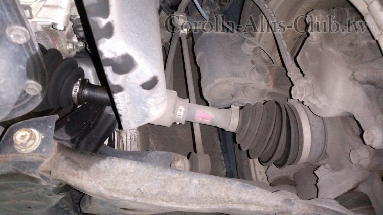

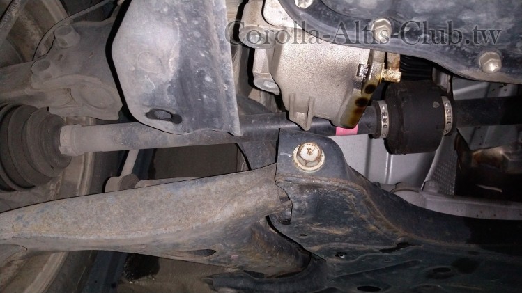

我也是11代車款第五年已過保,一月份保養原廠也告知有傳動軸附近有微微的油漬,如圖,
這樣算嚴重嗎?要換束子嗎?請車友幫忙桃園好的保養廠。

發表於 2021-3-8 16:03 | 顯示全部樓層
lfl007tw 發表於 2021-2-9 12:04
這樣算嚴重嗎?要換 ...
你這應該不是傳動軸喔
在這邊建議所有車友,不要聽到漏油滲油就很緊張
當你發現有油漬的時後都隔了一段時間了
範圍都很大,通常都很難判斷洩漏的點
所以一旦發現有油漬請依底下程序處理
1.是把所有油漬清洗乾淨(用化清劑)
2.任何零件都不要拆不要換
3.就這樣繼續正常開車約500~1千公里
4.在回維修廠把車頂起檢查滲油的點
這樣會比較容易看清楚滲油位置
36
