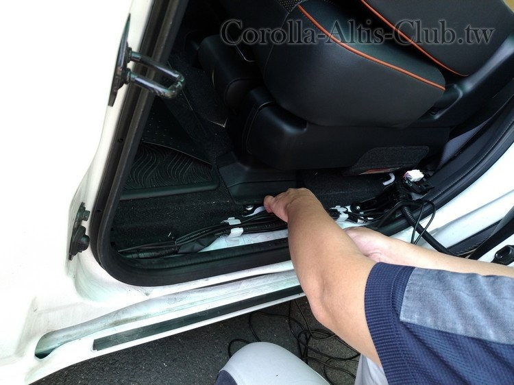

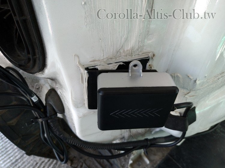

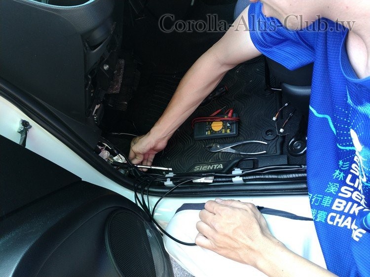

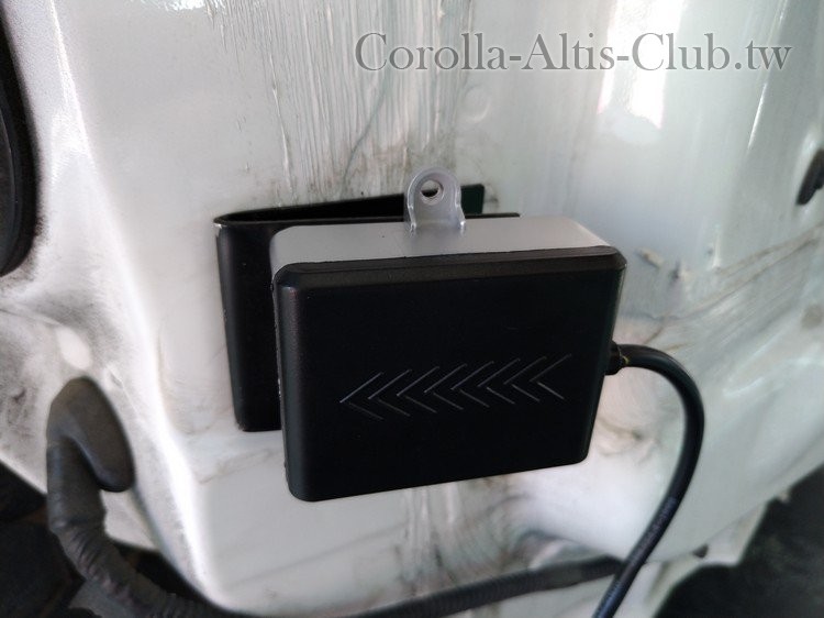

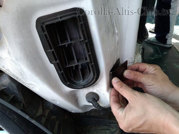

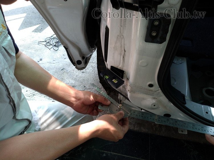

 樓主| 發表於 2017-11-2 03:49 | 顯示全部樓層
昨天問到有一間廠商說是供貨給車美仕的
今天馬上驅車前往了解
他們剛好就有一台Sienta
當然也裝了這套盲點偵測系統
了解完產品的細節與運作情形
確認是台灣品牌台灣研發台灣製造
就直接決定裝了!
第一步拆下保桿
然後用雙面膠黏上角度可調固定座(不鑽孔)
固定座黏貼必須非常精準
先進行水平校正
再進行角度校正
兩側角度必須要一致
最後小心翼翼固定毫米波雷達
再用矽利康黏一個ㄇ字型避免水分滲入影響雙面膠黏性
佈線非常簡單
只需打開駕駛座門檻飾蓋
跟第二排門檻飾蓋就搞定了
不必拆門板搞得天翻地覆
沒裝好就毛病一堆
不到一小時就完工出門測試了~
