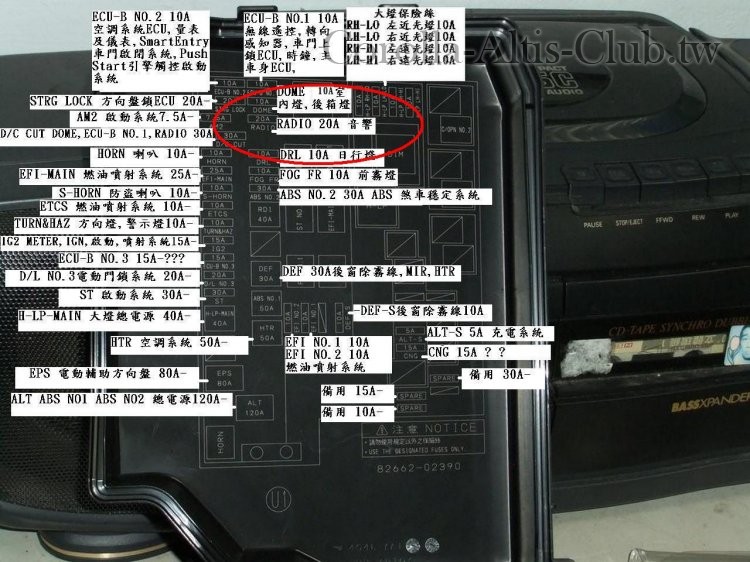

11代ALTIS 車內,引擎室保險絲中文解釋107.09.19修正

發表於 2016-9-25 14:42 | 顯示全部樓層

發表於 2016-11-12 16:37 | 顯示全部樓層
請問O大...控制室內燈是那個保險絲

 樓主| 發表於 2016-11-12 19:02 | 顯示全部樓層
天敵寶寶 發表於 2016-11-12 16:37
請問O大...控制室內燈是那個保險絲
在引擎室內,打開蓋子,蓋子上第二排第二個--10A--DOME---是室內燈及後車廂燈的保險絲。

發表於 2016-12-14 21:45 | 顯示全部樓層
請問大大,保險絲盒蓋上標示斜線的幾個,都有電嗎?可以用嗎?

 樓主| 發表於 2016-12-15 16:35 | 顯示全部樓層
fernandxjr 發表於 2016-12-14 21:45
保險絲盒蓋上標示斜線,皆未裝保險絲或電驛,應是製模時的備用空間!
不可能會預留線路,像尊絕版多一個日型燈的電驛而其他版本沒有,
只留一個空孔,推測應沒電路,詳情須請教專家!

發表於 2016-12-15 16:51 | 顯示全部樓層
請問有人知道影音突然壞掉完全沒有聲音畫面整個死當,要檢查哪一個保險絲嗎? 我的是 2014年11代 七吋GARMIN影音導航。

 樓主| 發表於 2016-12-15 19:18 | 顯示全部樓層
本帖最後由 oak 於 2016-12-15 19:29 編輯
若尚有畫面表示尚有電,應不是保險絲斷,只是當機,若完全沒電,
請檢查引擎室的保險絲請比照護蓋上的位址,RADIO 20A 有沒融斷!
