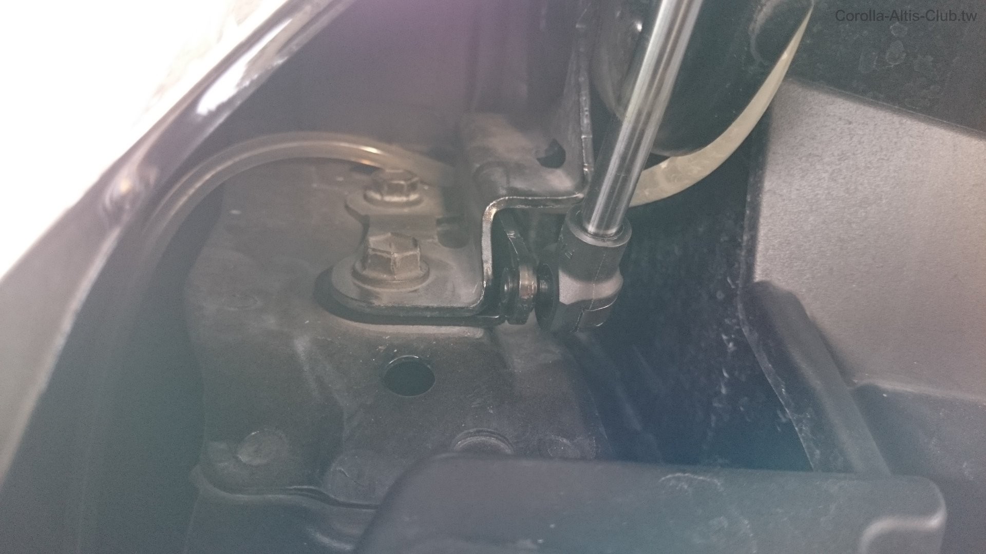

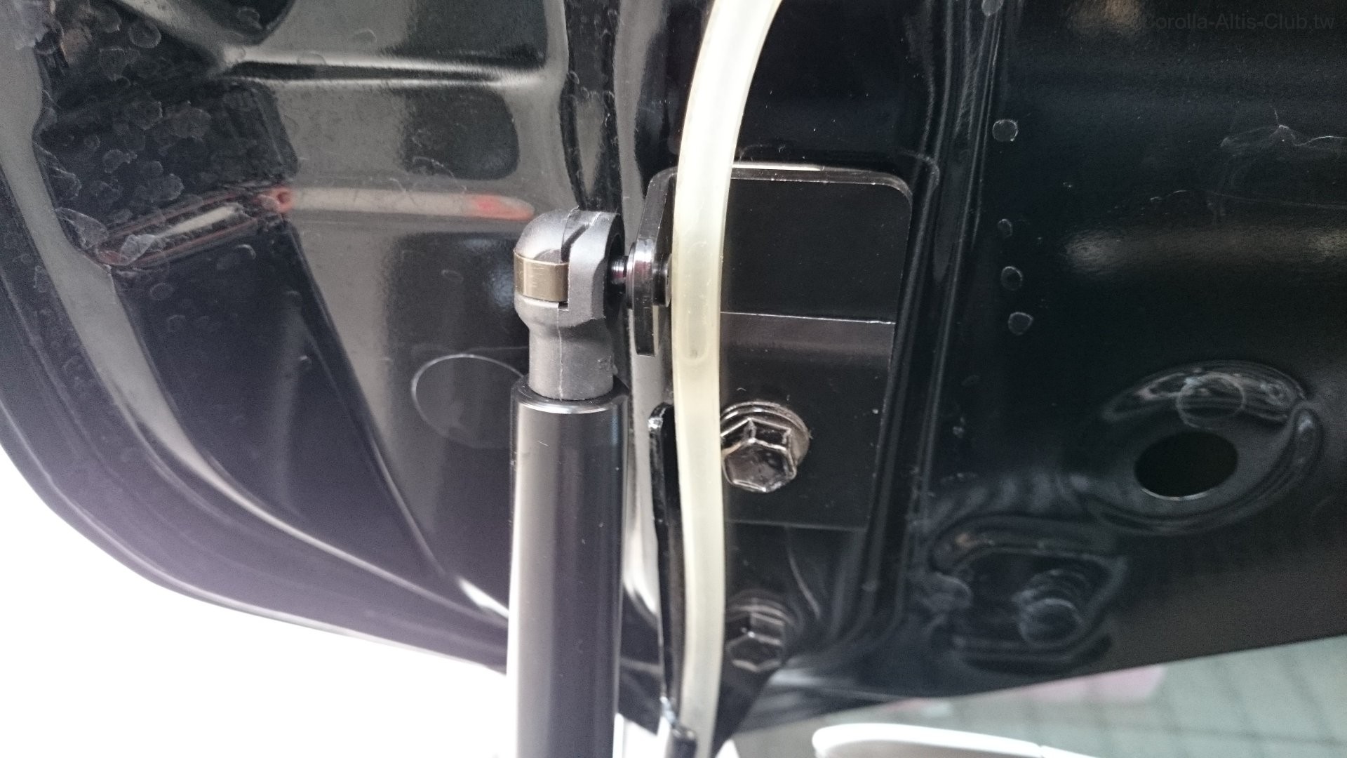

老闆你好~
請問我裝完引擎室撐桿後,
引擎蓋變很難關,
關起來後引擎蓋靠近頂桿這附近也變翹高起來~
我安裝的方式有錯誤的地方嗎?
另外請教包裝有附上兩片華司墊片是要鎖在什麼地方的?
感激不盡~

您下方鎖錯了
他是要鎖在原廠底座上方不是下方 墊片是底座上方螺絲要用的

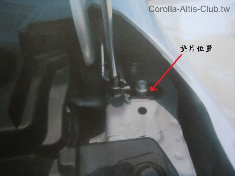

所以那個墊片是要放在照片上這個黑色底座和原廠底座的中間嗎?

不是的~墊片是給螺絲用的

剛剛已經重新固定~
引擎蓋可以蓋起來了~
只是那片墊片原廠的螺絲沒辦法套到底~
所以我就沒鎖上了~
