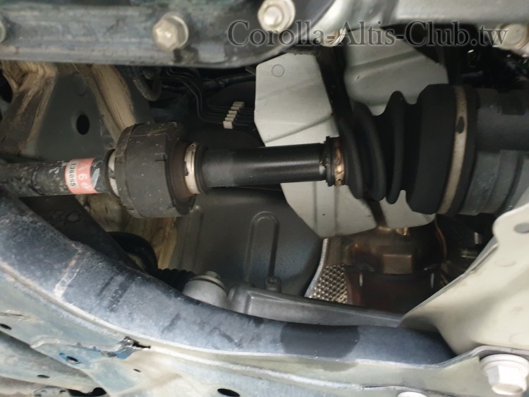

發表於 2019-12-25 14:27 | 顯示全部樓層 |閱讀模式
傳動軸漏油 過保固
詢問大家是只有維修 傳動軸防塵套
還是換整修品

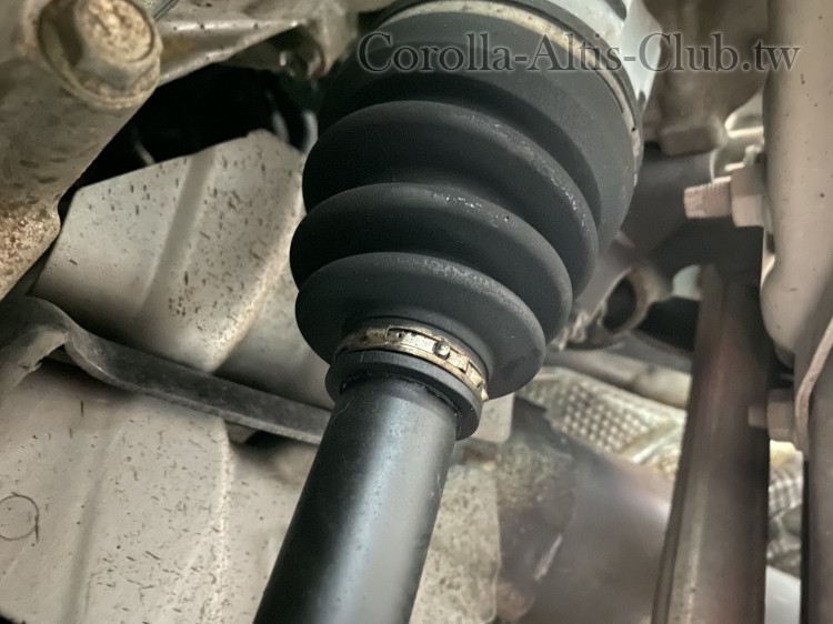

發表於 2020-3-28 12:35 | 顯示全部樓層
本帖最後由 MASX 於 2020-3-28 12:50 編輯
我剛剛九萬四去保養保固內,也漏油了~~~~出保換防塵套。貨要兩星期。
右邊
右邊

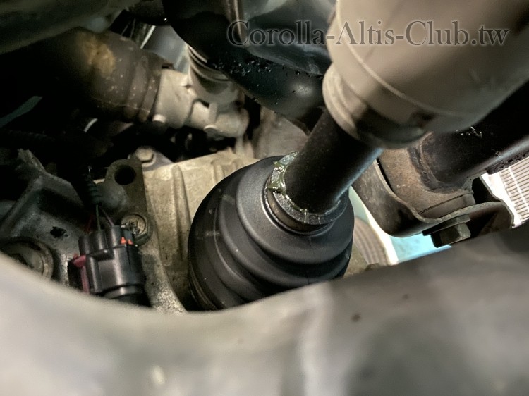

發表於 2019-12-25 17:45 | 顯示全部樓層
我的2015年跑6.5萬公里也是漏油了!
