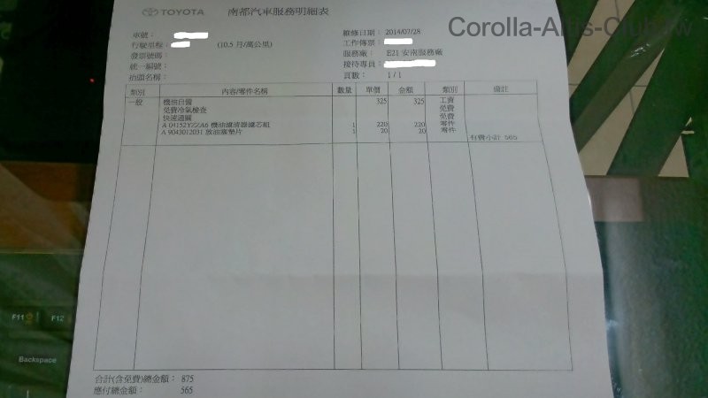

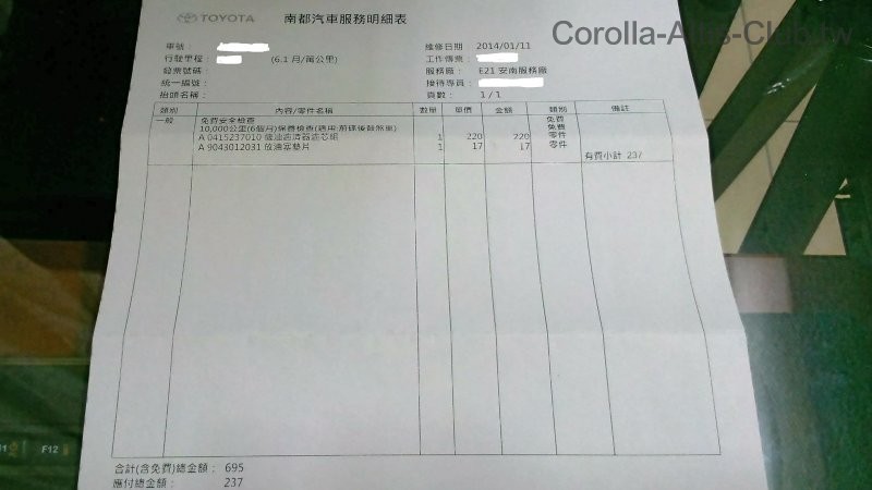

艱苦人所以要精打細算
第1次(6個月以內回廠,工資免)材料費=220+17=237
機油自購=1000
第二次(9個月左右)
工資=325
材料費=220+20=240
機油自購=890
一開始去建議我做T35定保(機油自備)=1715,也就是多出檢查工資=1715-565=1150(咦?沒算錯吧)
後來就是跟他說換機油就好,不會囉嗦這點要推一下安南所
換油+基本檢查加氣加水試煞車洗車+餅乾咖啡果汁無限
後來有問師傅t35到底多了什麼?
師傅:多一些檢查和服務,輪胎對調等等?  這部分希望有車友可以補充
或許個人下次會試試套餐保養

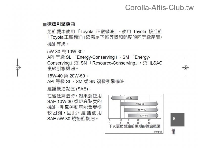

原廠車主手冊上寫有:(官方說法)
有換機油濾芯 => 4.2L
只是和泰原廠為何都不提供5w30的全合成油?(只有提供不耐久的10w30礦物油可選?)合泰全合成油 因為考慮成本效益考量原因 只進5W50或0W20(瓶裝 油電專用)
10w30礦物油也是符合原廠的手冊規範之內 一般到用車人來說是經濟實惠

如果沒看錯的話. 一般市面上的複級機油都符合規範
"極"低溫才建議用低黏度指數的呦

原廠車主手冊上寫有:(官方說法)
有換機油濾芯 => 4.2L
無換機油濾芯 => 3.9L
這官方說法都是在油尺上線,而且油尺上線到下限的機油量差異約在1.5L,抓中間線約有700ml的誤差值.
此值遠大於有無換機油濾芯的誤差值300ml.(仍偏高,位置皆是落在油尺上限附近)
我自己實際經驗是: 945ml/瓶 * 4瓶 => 約 3.8L 的機油就夠了.(油尺中間微偏上位置)
其實最少3.5L以上的機油量都是可以的啦!(都還在油尺中央位置)
加太多機油,不僅車油門會變遲鈍,不好開,還會降低油耗值.變耗油.
另外提醒,原廠所提供的5w50機油真的太黏,
建議要依照原廠手冊所寫: 改用 5w30 或 0w30 黏度的機油. 車才會好開且省油.
原廠自己都不按照原廠手冊規定去執行保養???
真是....

多一些檢查和服務,輪胎對調...........這樣要收1150???

singowu 發表於 2014-7-29 11:27
上次看濱江廠鎖輪胎是用氣動上緊的

我想你誤解手冊了
黏度最低只建議到5w30
而且是在環境溫度10度C以下
沒有0w這種黏度喔~

車主資料塗掉就好 里程與服務廠專員資料可以給大家看看參考
