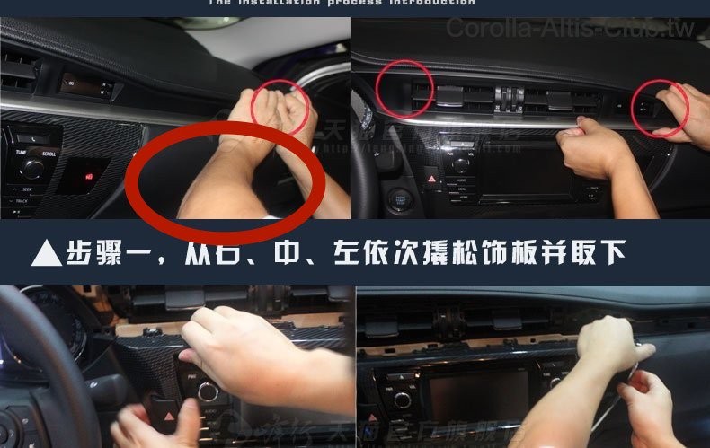

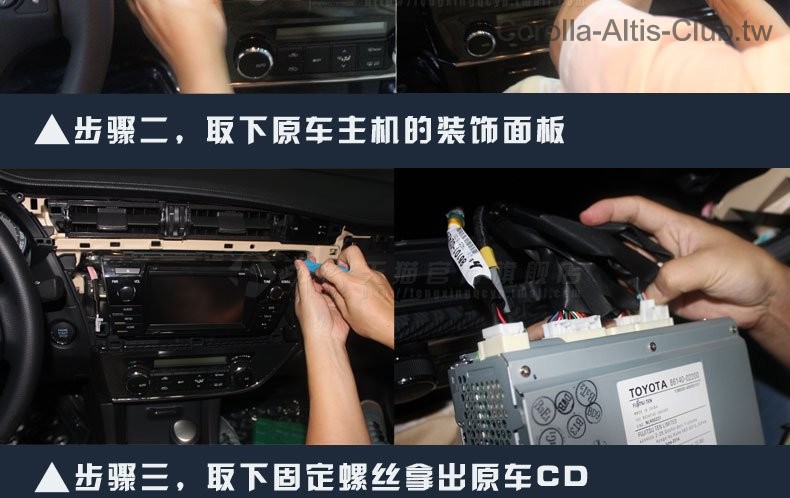

淘寶上看到的借過來給大家參考參考! 拆下來後就給大家自由發揮啦!

他那個圖直接拆銀飾版是最難拆的~
最好拆是我圖上紅色大圈圈在最右邊冷氣直接往內扳
全部包含銀飾版都會起來

請問那個固定螺絲是在邊框上
還是固定主機的?
因為看到有些主機都是卡榫直上
605
3244
3244
 樓主| 發表於 2014-9-17 14:13 | 顯示全部樓層
目前似乎有些改裝主機是連外框一起的所以不用螺絲的樣子!
